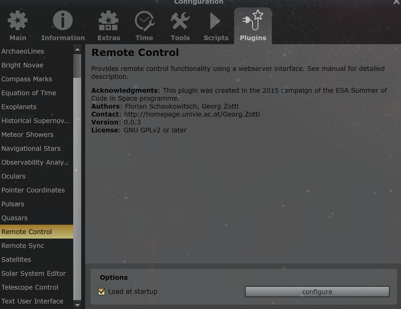

2) In Stellarium (laeuft auf dem Computer "drinnen") wird (fuer die Konfig F2 druecken) dann das Remote Control-Plugin aktiviert:

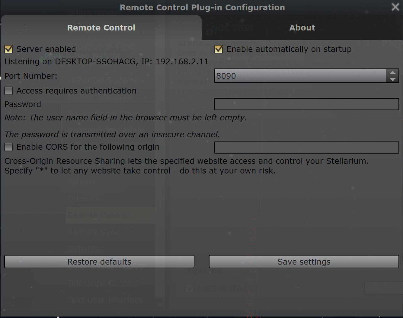

2) Die Box "Load at startup" ticken und dann in "configure" den Server aktivieren (die Port Nummer kannst Du lassen):
Es sollte auch ein Dialog kommen, ob eine entsprechende Firewall-Regel automatisch eingefuegt werden soll (Ja). Falls das nicht klappt (kommt manchmal vor), dann siehe unten in Schritt 5.

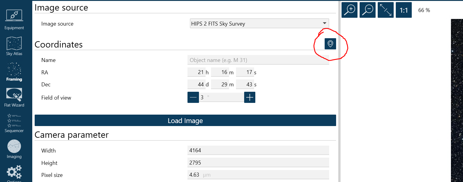

3) Dann in NINA auf dem NUC unter "Options--->Equipment" den Zugriff auf Stellaris konfigurieren:
4) Und fertig ist die Laube.

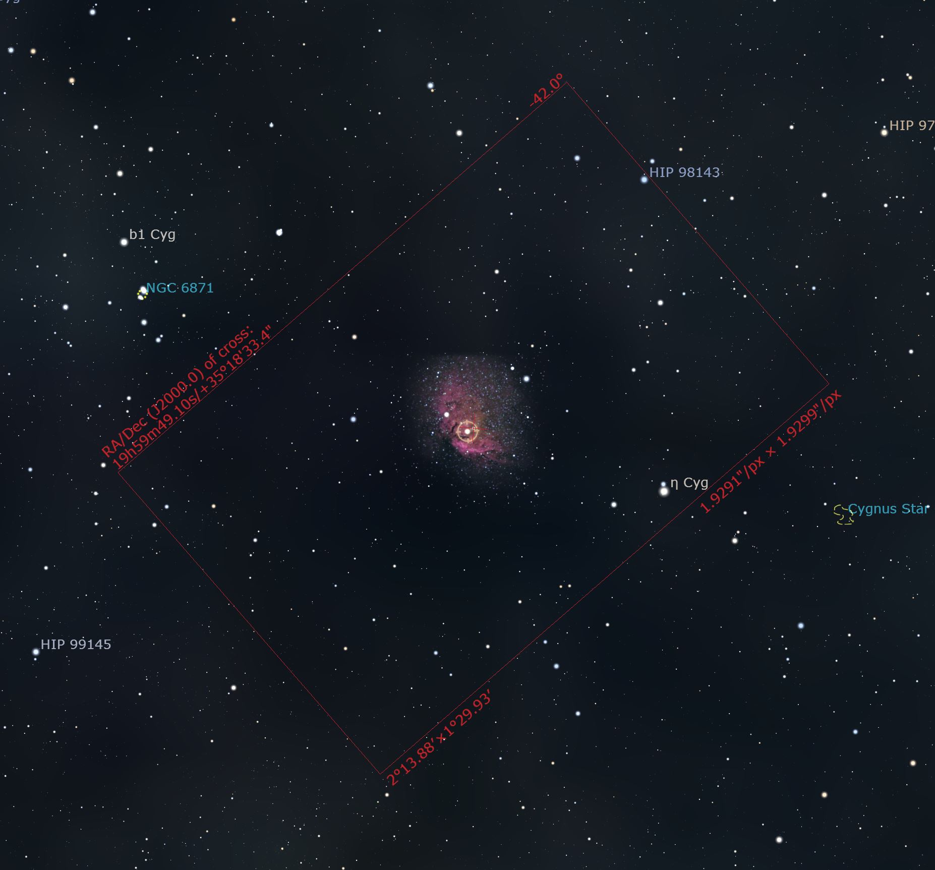

Dann kannst Du in Stellaris wie gewohnt bei voller Qualitaet flott deine Ziele absurfen und das Kamera-Framing checken:

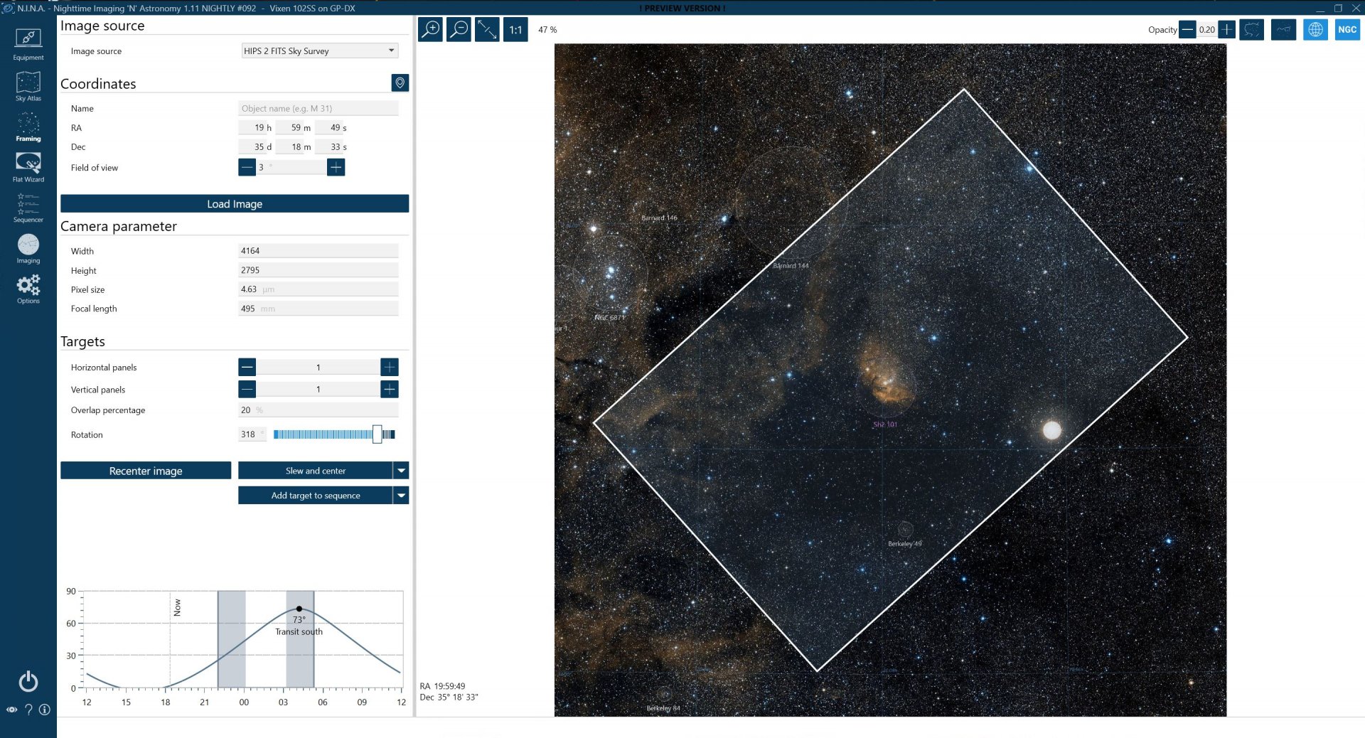

Und im Framing-Tab in NINA auf dem NUC hier:
mit einem Knopfdruck die Zieldaten von Stellaris auf NINA herueberziehen. Dass ist ziemlich praktisch (sowohl die Koordinaten wie auch der Bildausschittswinkel werden uebernommen) und geht dann richtig flott.
