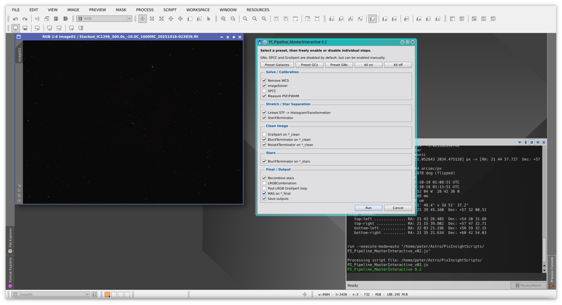

da das Wetter wieder schlechter geworden ist, arbeite ich weiter an meiner vollautomatischen Bildbearbeitung in PixInsight.
Momentan ist noch nicht die Zeit für galaktische Nebel, so langsam kommt aber der Skorpion am Abend in Reichweite.
Aber ich habe mir ein altes Bild von Mitte Oktober letzten Jahres herausgesucht, um die Automatik und damit das Java-Script für GNs zu testen:
Damals noch mit meiner ASI1600MC an Canon EF 70-200mm (@200mm) f/2.8. Das Gesichtsfeld ist größer und das Objekt passte sehr gut auf den Sensor. Mit der neuen ASI585MC Air muss ich wohl etwas mit der Brennweite herunter gehen. Die Aufnahmen wurden mit dem Askar Duo Band C1 (Hα + OIII) gemacht.

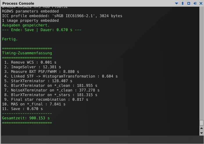

Da sich die Bearbeitungsweise zwischen den unterschiedlichen Objektarten (Galaxien, GCs, GNs) ändert, habe ich Default-Einstellungen für diese vorgesehen. Scheint gut zu funktionieren. Zusätzlich bekomme ich noch eine genaue Analyse der Bearbeitungsschritte und Zeiten:
Werde es aber weiterentwickeln...
