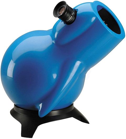

Der Pinguin ist das Skywatcher Infinity 76:

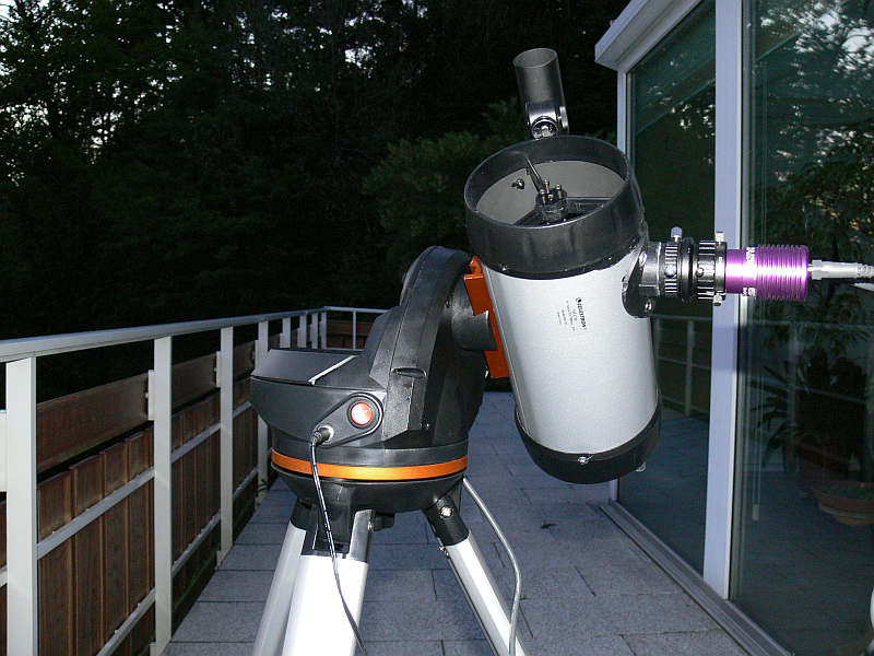

Und das Herz ist natürlich sein 76/300-Spiegelchen und der Fangspiegel. Das habe ich in den gekürzten "Torpedo" 76/700, welcher mit einer Celestron LCM-Montierung kam, eingebaut, da ich meinen ursprünglichen Firstscope-Spiegel beim Umbau hoffnungslos verspannt hatte. Den Pinguin hatte ich gebraucht aus der Bucht. Das ganze sieht so aus (das hatte ich schon mal gezeigt):

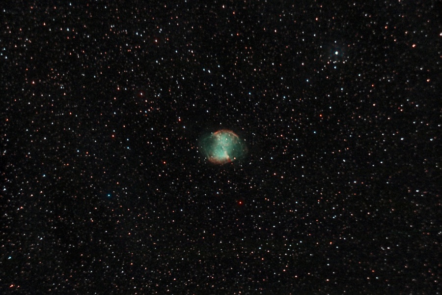

Die Livestack wurden mit der ASI178MC (nicht der Altair224 wie im Bild) gemacht - 8 Sekunden, Gain 300 pro Frame, alle 2-Minuten abgespeichert. Das ganze habe ich dann mit PI gestackt und nachbearbeitet. Anbei das Ergebnis:

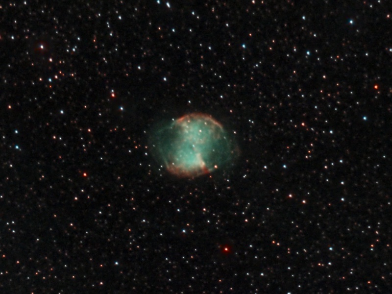

Und M27 als Ausschnitt:
Man muß bedenken, daß der Spiegel aus einem "Pinguin" stammt, die Luft nach Regenschauern noch feucht und dunstig war und der Mond fast voll am Himmel stand. Zählt das auch als Bortle 8 - Himmel? Die kleinen Pixel der ASI178 sind unerbittlich und zeigen in den Ecken Koma, Verkippungen und Verspannungen. Aber dafür ist es nicht schlecht, finde ich. Jetzt habe ich auch ein kleines unkompliziertes EAA-Goto-Teleskop auf Alt-Az-Montierung welches ich mit einer Hand auf den Balkon tragen kann.
