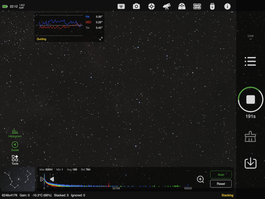

leider habe ich jetzt nur einen Screenshot von der ASIAIR, unten im Bild zeigt das Histogramm bei 300s mit UV/IR-Cut-Filter. Von N.I.N.A. habe ich jetzt keinen Screenshot parat, werde ich bei der nächsten Session mal machen, ist jetzt aber ein paar Monate her als ich zuletzt mit N.I.N.A. gearbeitet habe. Die ASiAiR ist bestechend einfach in Betrieb zu nehmen ggü. einem Setup mit PC-Aufnahmesoftware.
Generell kannst Du kurze Belichtungen machen dafür aber mehr damit Du auf eine Gesamtbelichtungszeit kommst, bei langen Belichtungszeiten verlierst Du z.B. bei 600s ganze 10 min. bei einem schlechten Frame bei 60s halt nur 1 min.
Die Gesamtbelichtungszeit hängt auch vom Objekt ab das Du Belichten möchtest. Schau mal auf Astrobin, bei vielen Aufnahmen dort findest Du auch die Aufnahmeparameter (Teleskop, Kamera, Filter, Einzelbelichtungszeiten, etc.). Ich persönlich bewege mich bei RGB-Aufnahmen im Bereich von 60-300s bei Schmalbandfiltern zwischen 300-1000s.
Alex

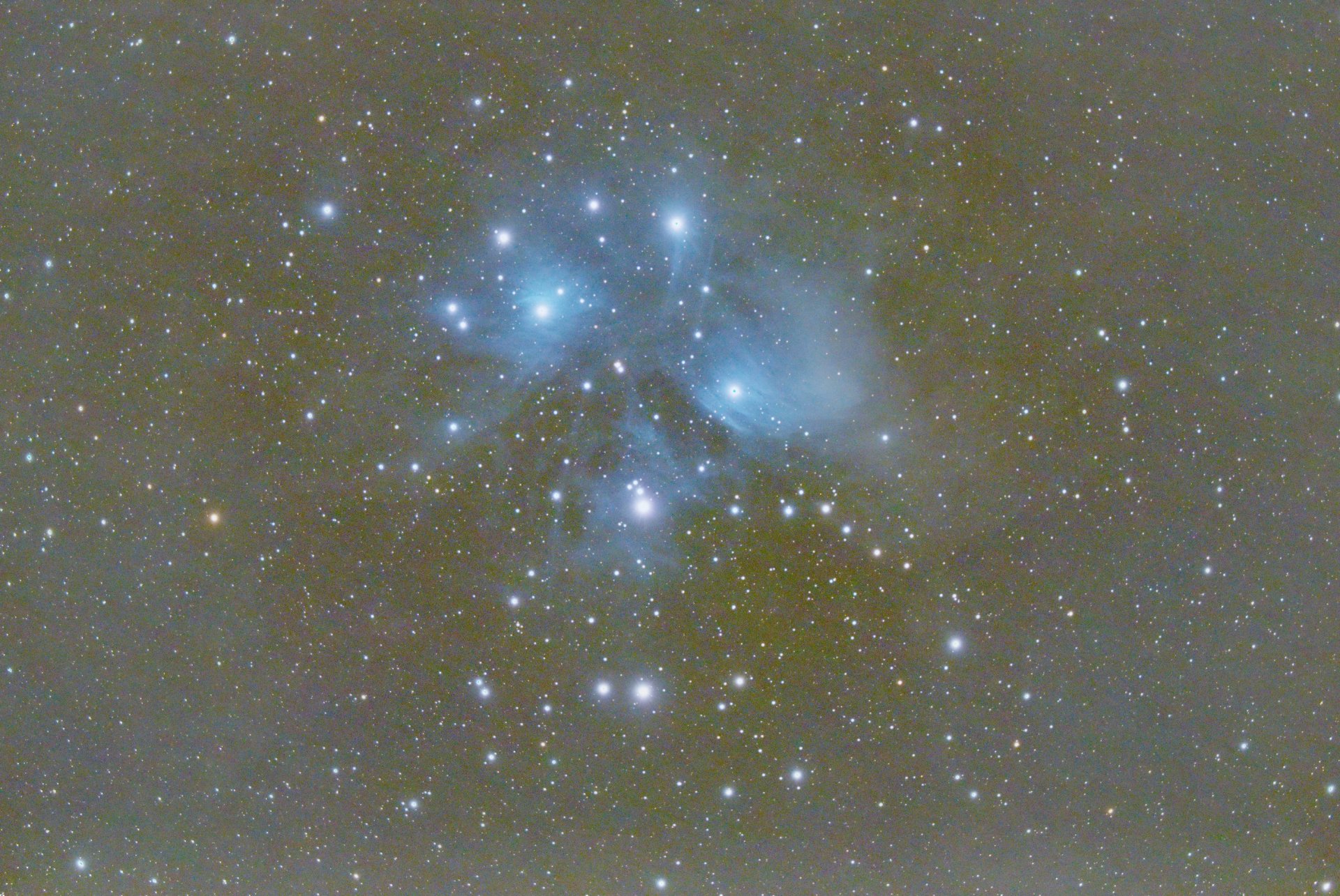

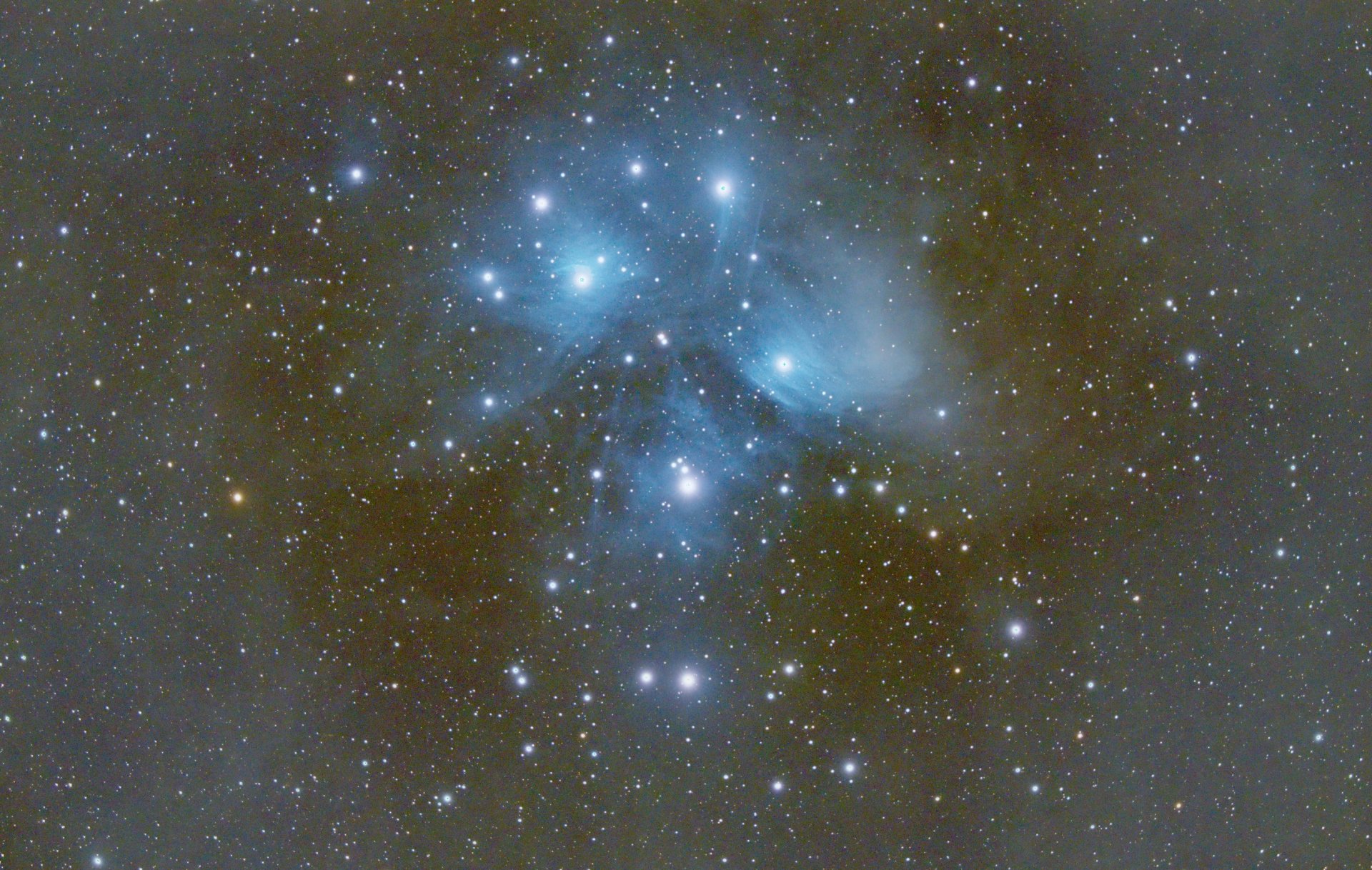

Hallo Sebastian,
hier mal M45, beide 3000s belichtet unter vergleichbaren Bedingungen (vergangenen Mittwoch und Donnerstag) einmal
- M45_short 300x10s (UV/IR)
- M45_long 25x120s (UV/IR)
Beide Aufnahmen wurden mit den selben Parametern (Instances) in Pixinsight bearbeitet (einfach mal so hinbearbeitet), ich meine in den längeren Belichtungen mehr Dynamik zu erkennen!
Hier 20 km südlich vom Frankfurter Flughafen bin ich von Bortle 4,5 weit entfernt!
Teleskop: Sharpstar 94 EDPH f4,5
Kamera: ASI 2600 Pro Color
Filter: Astronomik UV/IR-Cut-Filter
Computer: ASIAIR +
Montierung: ZWO AM5
Guidscope: 30x120mm
Guidecam: ASI 178 Mono
Einfach um mal zu zeigen welche Effekte Kurze gegen lange Belichtungszeiten bei gleicher Gesamtbelichtungszeit aufzeigen können!

Hmmmm. Sehr unterschiedliche Helligkeit... So gleich scheint die Bearbeitung irgendwie nicht zu sein. Kameraeinstellungen? Gain/Offset identisch? Identisch gestretched (ohne irgendwelche Automatiken)?
Uhrzeiten? Mondabstand? Da dürfte es schon unterschiedliche Bedingungen gegeben haben.
Ciao, Udo

Das mit der unterschiedlichen Dynamik hat mir irgendwie keine Ruhe gelassen.... Folgende Theorie:
Bei den längeren Belichtungszeiten brennen mehr Sterne aus bzw. sind am Anschlag der Full Well Capacity.
Wenn man nun die Bilder mit einem Verfahren stackt welches das Ergebnis normalisiert (also auf den Bereich 0-1 bzw. 0-MaxADU umrechnet), dann ist der "Wellenberg" des Histogramms bei den kurzbelichteten Aufnahmen weiter links.
Stark vereinfachtes Beispiel (ohne Offset):
Kurze Belichtung, 8 Bit Kamera, Wertebereich 0-255, 10s Belichtung, 6 Bilder:
Angenommen es sind zumindest einige Sterne "am Anschlag" - also ADU=255. Weiter angenommen der "Berg" des Histogramms liegt bei 10 ADU. Stackt man nun 6 Aufnahmen additiv, landet der Berg im Ergebnis bei 60 ADU, die hellen Sterne bei 6*255=1530 ADU.
Lange Belichtung, 8 Bit Kamera, Wertebereich 0-255, 30s Belichtung, 2 Bilder:
Durch die längere Belichtungszeit liegt der Wellenberg nun bei 30 ADU (es wird halt mehr Licht eingefangen). Die hellen Sterne bleiben bei 255 ADU (gesättigt halt). Stackt man die beiden Bilder, hat das Ergebnis den Berg ebenfalls bei 60 ADU, die hellen Sterne liegen aber bei 2*255=510 ADU.
Normiert man beide Ergebnisse wieder auf 0-255 (Kurze Belichtung = /6, lange Belichtung = /2), dann hat das Ergebnis aus den kurzen Belichtungen den Wellenberg bei 10 ADU und bei den langen Belichtungen ist der Berg bei 30 ADU. Das Bild aus den längeren Belichtungszeiten ist also quasi schon etwas "vorgestretched" - auf Kosten der Sternfarben in den hellen Sternen. Quasi so als ob man mit der Tonwertkorrektur rechts etwas abschneiden würde.
Um die Ergebnisse vergleichen zu können muss man also einen Stacking-Algorithmus wählen der die Ergebnisse nicht normalisiert. "Eigentlich" hat das kurzbelichtete Bild sogar mehr Dynamik (vom Hintergrund zu den hellsten Sternen) weil es eben wenige Sterne "überbelichtet". Dafür ist aber der Helligkeitsbereich der uns normalerweise interessiert bei diesem Bild schmaler - hat also im Gesamtbild weniger Dynamik. Stretched man nun "gleich", so wird ja die Dynamik im dunkleren Bildbereich verstärkt um die Nebel hervorzuheben. Durch die unterschiedliche Ausgangslage erhält man dabei natürlich auch unterschiedliche Ergebnisse.
Keine Ahnung ob ich das verständlich erklären konnte ;-)
Fazit: Je nach verwendetem Stacker ist es nicht ganz einfach kurze und lange Einzelbelichtungszeiten "fair" zu vergleichen. Einfach "identisch bearbeiten" funktioniert jedenfalls nicht unbedingt.
Ciao, Udo
