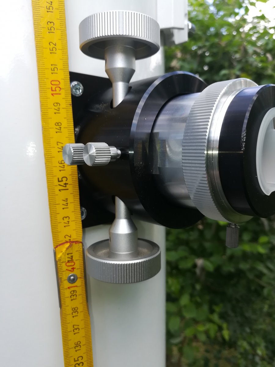

Hey Christian
Wie hoch ist den die Einblick Höhe, wenn du ihn aufrecht hin stellst. Könntest du ihn ausmessen und Fotos schicken.

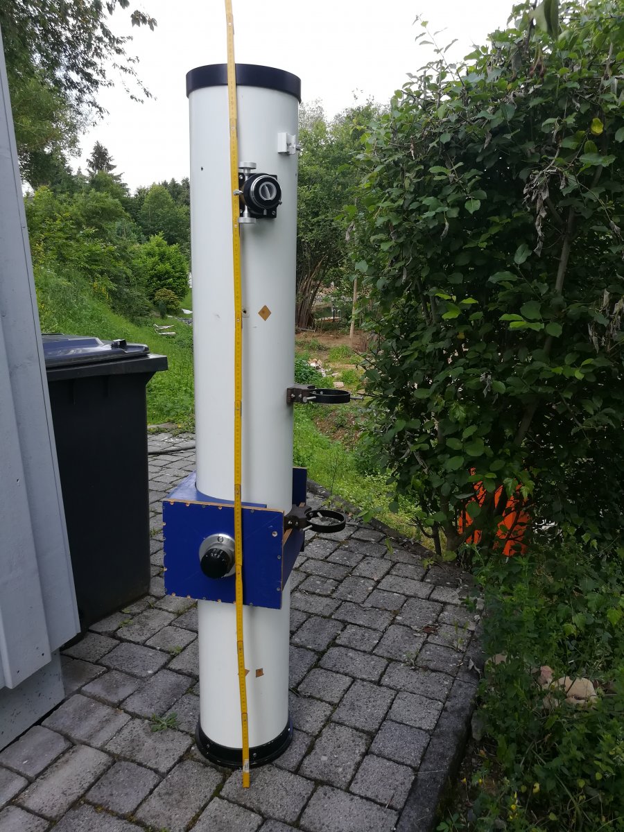

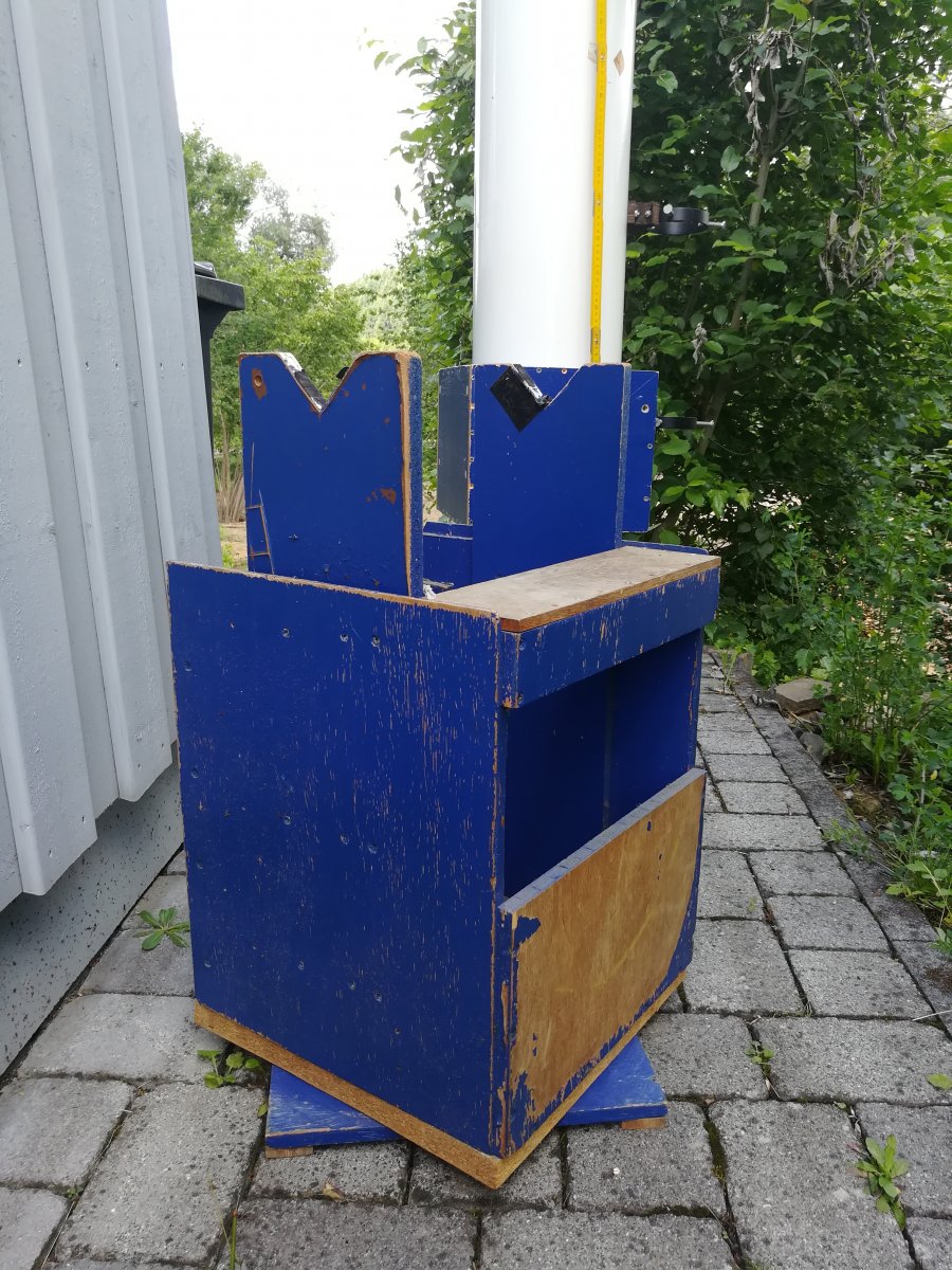

Hallo Felix, hier verspätet ein paar Bilder. Der OAZ ist ca. 1,47 m über der Tubusunterkante. Du siehst meine in die Jahre gekommene alte Rockerbox aus Spanplatte bzw. Tischlerplatte und die Befestigung der Lager mit einem “Kasten“ um den Tubus der durch einen “Leid“rohrbock fixiert wird. Das ganze ist durch die Tubuslänge und den Hebel zu instabil und schwingt relativ lange nach. Vielleicht hast du einen Verbesserzngsvorschlag für eine Rockerbox und die Befestigung der Lager. Danke.

Hi CHristian,
das sind die Friktionseinheiten wie sie TS verkauft und, ich meine an den GSO , hat.
Die Dinger habe ich an der Gabel für mein Großbino. Ich denke die sind für die Hebelkräfte des langen Rohrs nicht stark genug.
An Deiner Stelle würde ich das auf klassische Höhenräder umstellen und die Höhenräder entgegen der üblichen Faustformeln übergroß machen. Ein 35 oder besser 40 cm Rad ggf mit etwas erhöhter Reibfläche oder Friktion und es sollte beherrschbarer werden. Die Rockerbox würde ich dann aus Birke Multiplex in gewünschter Dicke machen und ggf mit Winkeln verstärken.
Es gab früher eine Weile Optiken mit 10" f/6,3 aus denen einige Dobsons selbst gebaut wurden. Ist von Den Daten her ja nicht so weit weg. Vllt findest Du da weitere Ansätze und Tipps.

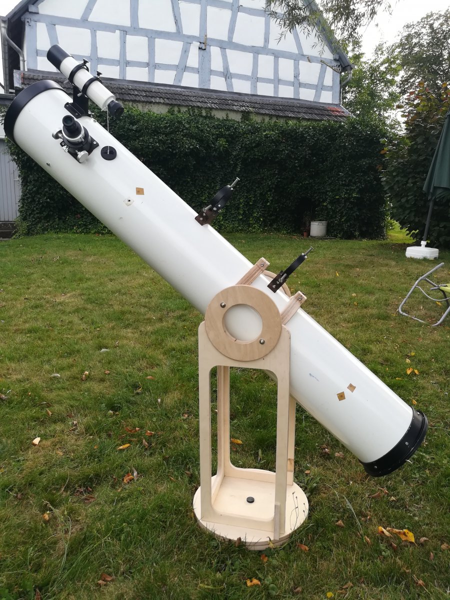

nur kurzes Update zu meiner Anfrage. Habe mir eine Rockerbox von Astrooptik Martini bauen lassen. Ist eine echte Verbesserung zu vorher und funktioniert alles soweit super. Ausgiebiger Test folgt noch wenn das Wetter besser ist.
Na, dass nen ich mal ne Rockerbox.
