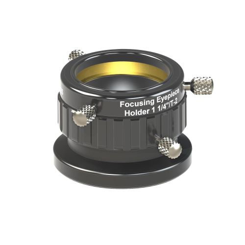

Hallo Zusammen,
bisher habe ich immer Deepsky fotografiert und möchte mich nun auch an der Planetefotografie ausprobieren.
Ich bräuchte Eure Hilfe für den richtigen Aufbau um in den Fokus zu kommen und eine Idee für den richtigen Adapter passend zum OAZ.
Bei meinen Recherchen im Internet habe ich zwar einiges gefunden, aber ehrlich gesagt wirft das eher mehr Fragen auf....eigentlich müsste die Powermate in den OAZ versenkt werden, weiß aber nicht wie ich dann den gesamten Aufbau im OAZ festklemmen kann........vermutlich eine sehr naive Frage, aber Planetenfotografie ist für mich noch Neuland.
a) Ich bin mir also mit der richtigen imagetrain nicht sicher und vor allem weiß ich nicht welchen Adapter ich benötige um von der Powermate in den OAZ zu kommen.
den ZWO ADC habe ich bestellt, liegt mir noch nicht vor...hat aber diverse Adaptionsmöglichkeiten um von T2 der Kamera auf den ADC zu kommen und vom ADC mit den mitgelieferten Adapter auf die Powermate...das sollte kein Problem sein...hoffe ich.
b) Muss ich bei der geplante imagetrain eine bestimmte Gesamtlänge an mm erreichen um in den Fokus zu kommen?
geplante imagetrain ( siehe Bild im Anhang ):
Celestron C8 SC XLT - Baader Steeltrack OAZ - Adapter? - TeleVue Powermate 2.5x - ZWO ADC - asi294mc pro
Gesamtlänge...
Danke an Euch schon einmal vorab.
Christian
Gesamtlänge...
| imagetrain Planetenfotografie | Abstand in mm | |
| ais294mc Pro intern | 6,5 | |
| asi T-Ring für Kamera | 11 | |
| ZWO ADC mit Adapter | ? | |
| powermate 2.5x | 60 | |
| Adaper für OAZ? | ||
| gesamt | 77,5 | |
Christian
