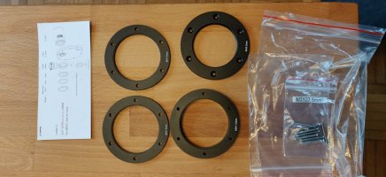

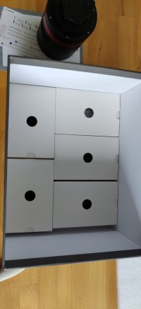

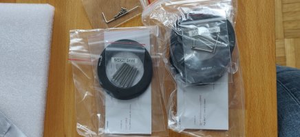

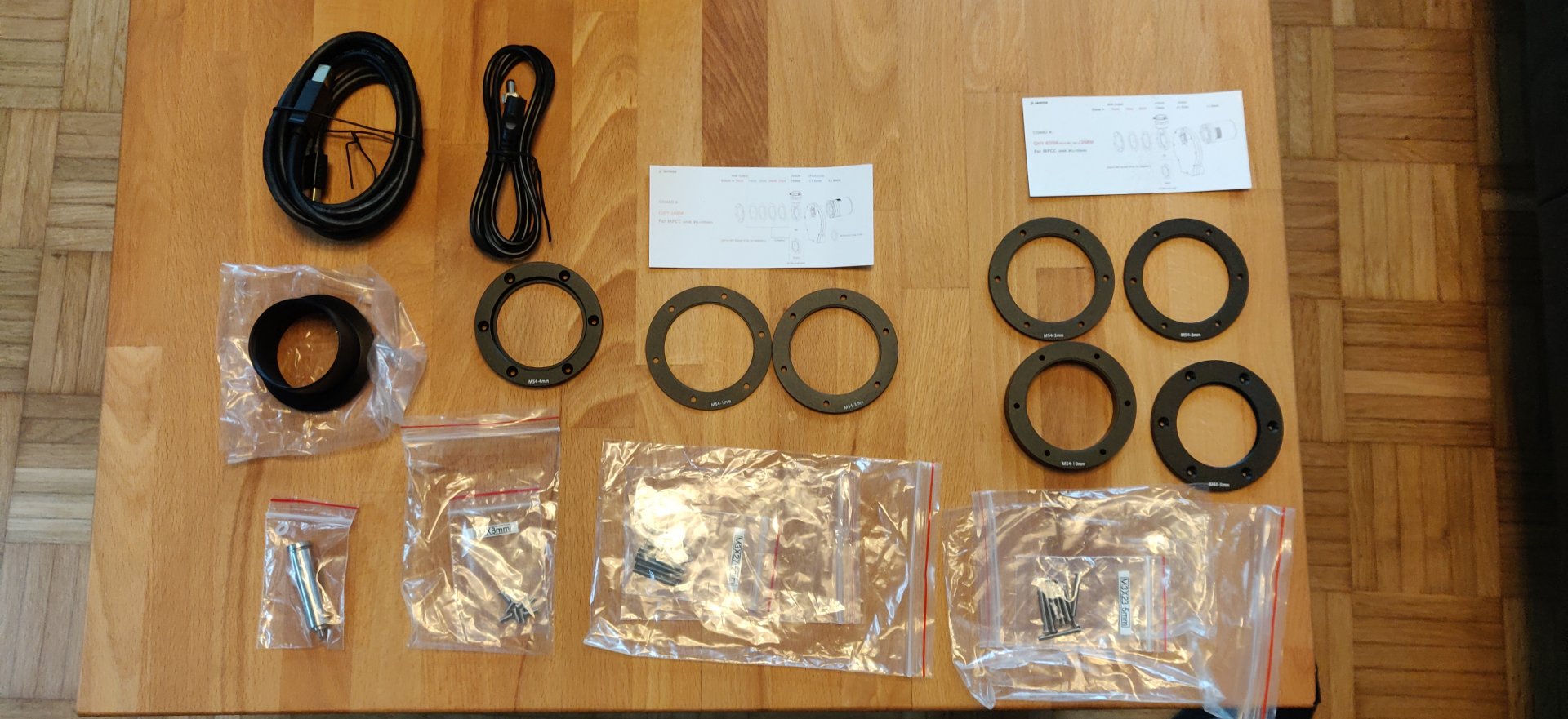

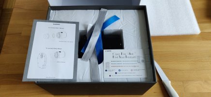

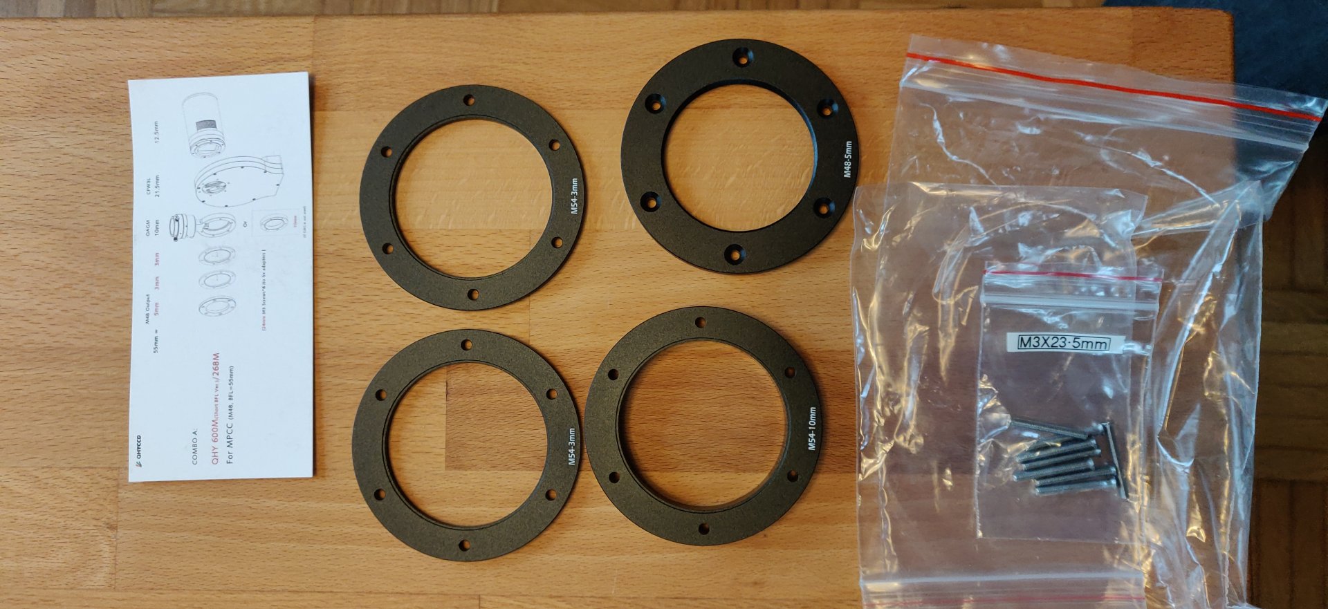

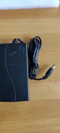

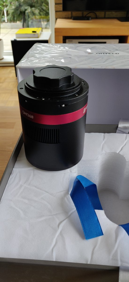

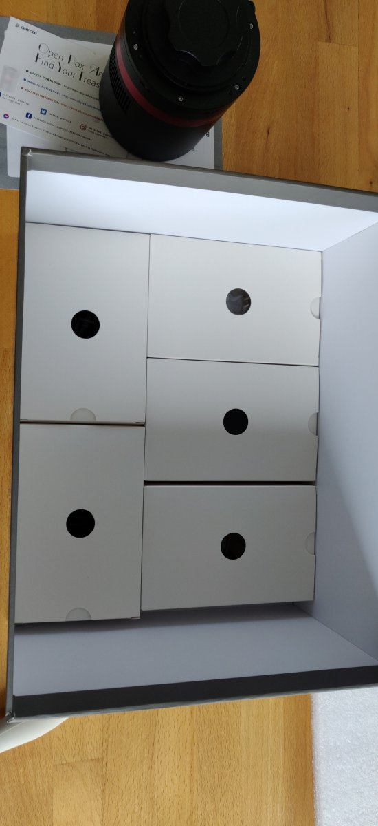

Hi, hier einige Bilder vom Unboxing.
Hi Screetch,
danke für die Bilder. Wenn ich das richtig sehe gibt es schon mal folgende Verlängerungen
  • M54 4mm (Ist das evtl. doch ein Adapter auf M48?)
  • M54 3mm
  • M54 1mm
Kannst du die weiteren beiliegenden Adapter/Verlängerungen bitte mal per bulletpoint Liste nach Typ und Länge ergänzen?
Ich würde vor allem gerne wissen, welche Verlängerungen für M54 oder M48 dabei sind und welche Adapter von M54 auf M48 beiliegen. Den langen Adapter von M54 auf 2-Zoll Steckhülse mit M48 Innengewinde sieht man in deinem Bild schon. Gibt es noch einen flacheren Adapter bzw. ist das evtl. der 4mm M54? Ist an der Kamera eigentlich bereits ein Tilt/Center Adapter angebracht, über den sich auch eine Verkippung ausgleichen lässt? Bei der Color-Version scheint auch ein M54-Rotationsadapter dabei zu sein, fehlt der bei der Mono-Version?
Sorry für die vielen Fragen.
@zuiop94 - Thomas, auch dir danke für deinen Link. Leider gibt es nirgends eine ordentlich Auflistung des Packungsinhalts der Monoversion. Das Manual scheint es auf der Webseite von QHY bisher auch nur für die Color-Version zu geben.
Philipp

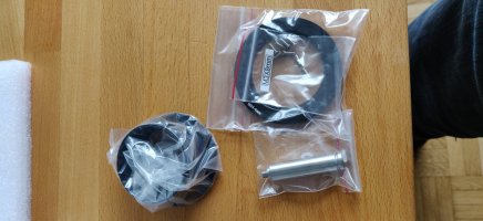

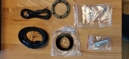

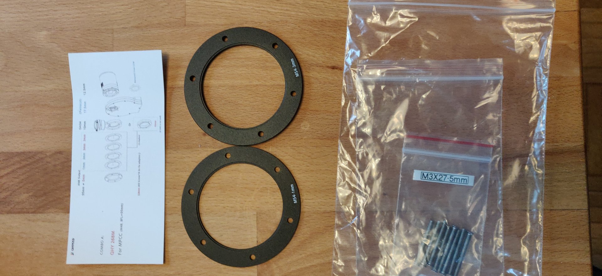

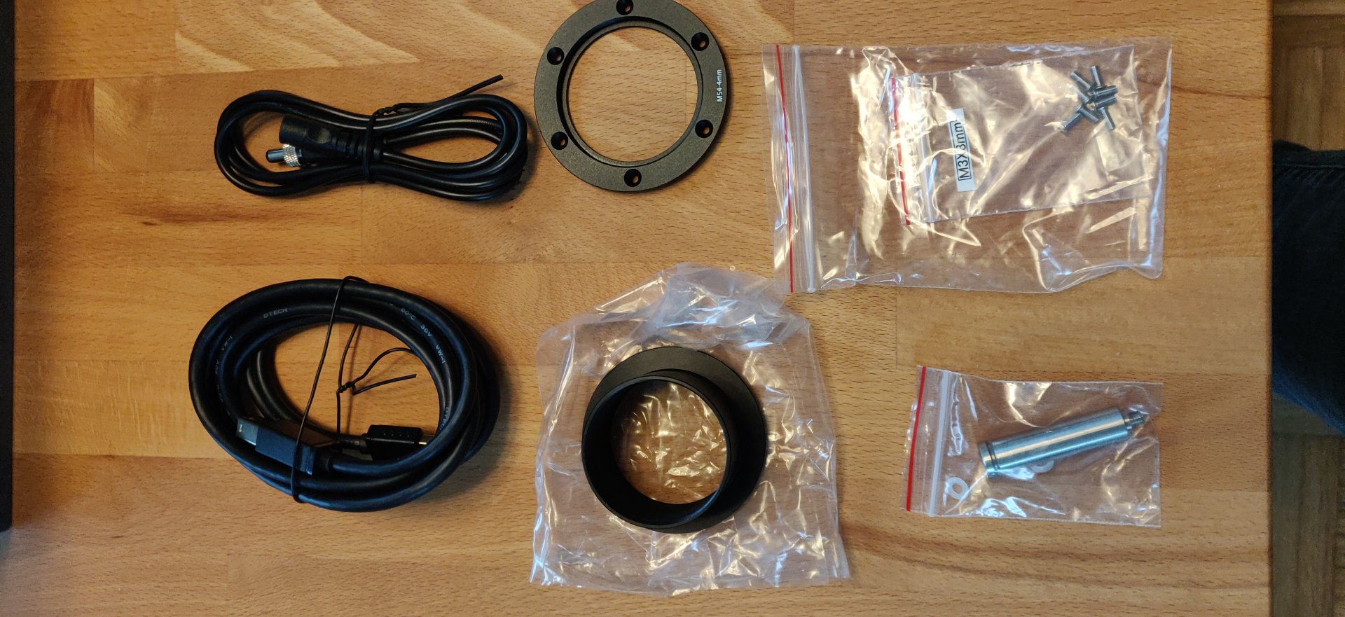

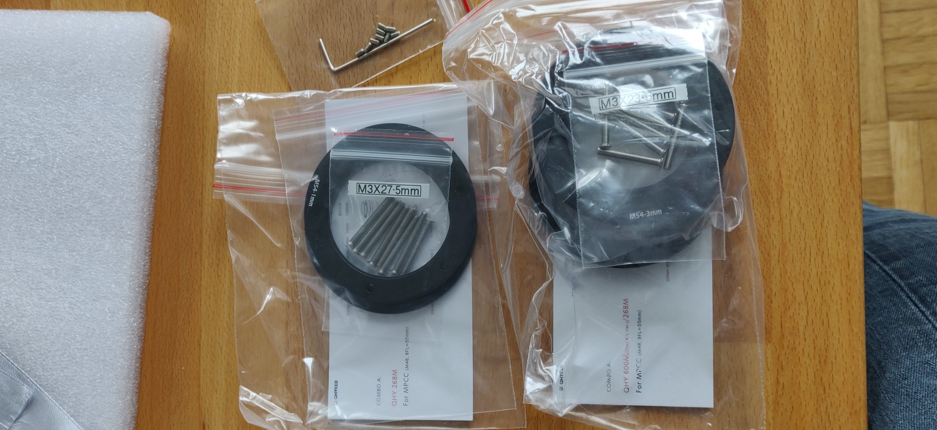

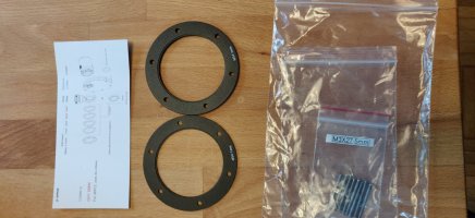

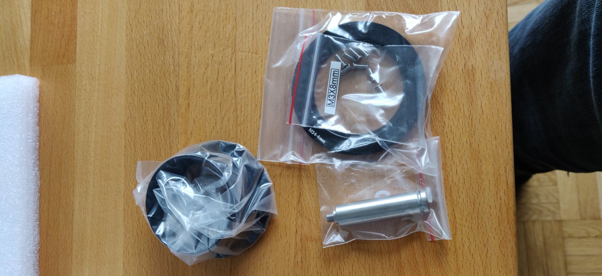

Habe gerade nicht viel Zeit.

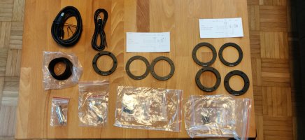

Hi Screetch,
kein Problem. Deine zweite Bildreihe ist schon sehr aufschlussreich. Ich fass mal zusammen:
  • M54 4mm (Sieht wie der Adapter zur Kamera selbst aus)
  • M54 10 mm
  • 3x M54 3mm
  • M54 1mm
  • M54-M48 Adapter 5mm
  • M54-2"-Steckadapter
Der Rotations-/Tilt-Adapter scheint der Monoversion allerdings zu fehlen. Es sein denn, er ist schon an der Kamera montiert. Dennoch schon ein ordentlicher Lieferumfang.
VG
Philipp
ich interpretiere die Fotos und die bisherigen - etwas mageren - Informationen seitens QHY eher so:
- der Tiltadapter sitzt auf der Kamera, hat kein M48 oder M54 Gewinde, sondern 6xM3 Gewindebohrungen und einen 1,8mm hohen mittigen Zentrierring, um den man die weiteren Adapter (oder das Filterrad) legen kann und mit den 6xM3 Schrauben befestigt. Vom Tiltadapter zum Sensor sind es 12,5mm.
- als weitere Adapter gibt es diverse Abstandsscheiben (mit M54 x-mm bezeichnet, aber ohne M54 Gewinde, sondern für M54 Durchmesser, und 6x 3mm Bohrungen)
- einen M54 4mm Adapter mit M54 Innengewinde als Abschlussring (erkennt man an den Senklöchern für die 6x M3 Schrauben)
- einen M48 5mm Adapter mit M48 Innengewinde ebenfalls als Abschlussring
- 2" Steckadapter
- bleibt noch zu klären, ob noch etwas auf der Kamera auf der Tiltplatte sitzt (außer dem Schutzdeckel).
Detlef

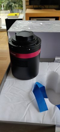

Hallo
auf der Kamera ist schon ein M54-4mm aufgeschraubt (mit IG). Bei Verwendung eines Filterades ist dies Abzuschrauben. Die Tage werde ich meine Kamera tauschen
und alles Montieren, dann kann ich auch mehr berichten. Prinzipiell, finde ich alles Zubehör mehr als ausreichend. Backfokus muss ich nochmal berechnen, aber Tilt adapter ist nicht dabei.
Hallo
der Tilt Adapter sitzt auf der Kamera, befestigt mit 3x Zugschrauben und 6x Druckschrauben (Madenschrauben). Da drauf ist dann mit 6x M3 Scharuben offenbar der M54-Gewinde 4mm Adapter befestigt. Also Backfokus ab M54 Innengewinde 16,5mm (12,5+4).
Welches Filterrad von QHY verwendest Du denn?
Detlef
So, meine Kamera kam auch gerade an. Der Tilt Adapter wird vormontiert geliefert, ist allerdings mit 6 Schrauben voll angeflanscht. Um den Tiltadapter als solchen zu nuten, müssen also erst 3 Schrauben entfernt werden. Die Madenschrauben liegen im Säckl bei.
sorry. ja hatte das übersehen. war stark auf den filter halte mit den 3 handschrauben am Umfang fokussiert :-)
I habe ein Atik FilterRad das is 29mm breit und ein OAG, der 26mm breit ist. Mit dem Reducer habe habe ich aber 84mm backfokus. Also reichlich.
ok montiert.. aber war ja klar das ein adapter fehlt und ich das Filterrad nicht anbringen kann.
