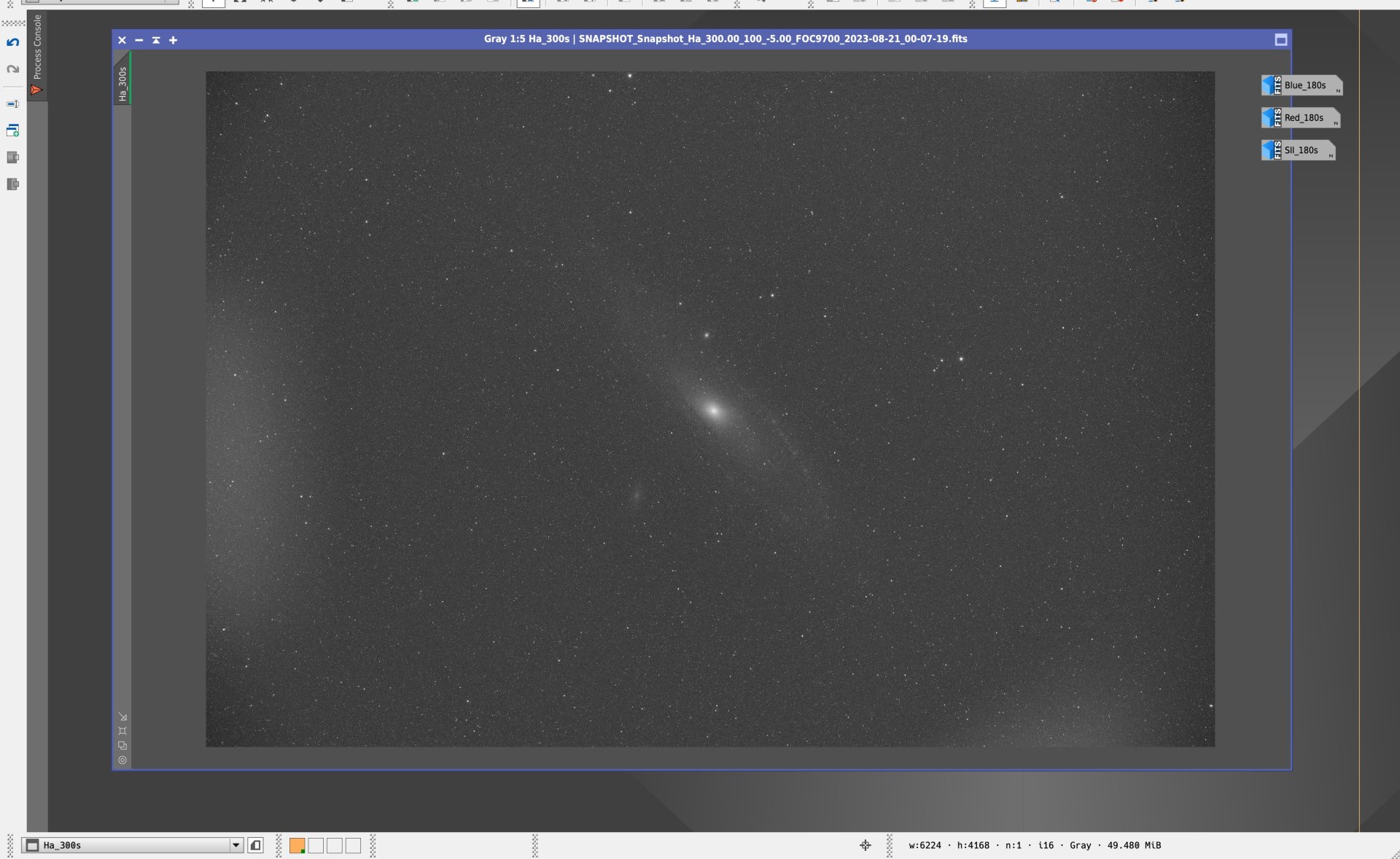

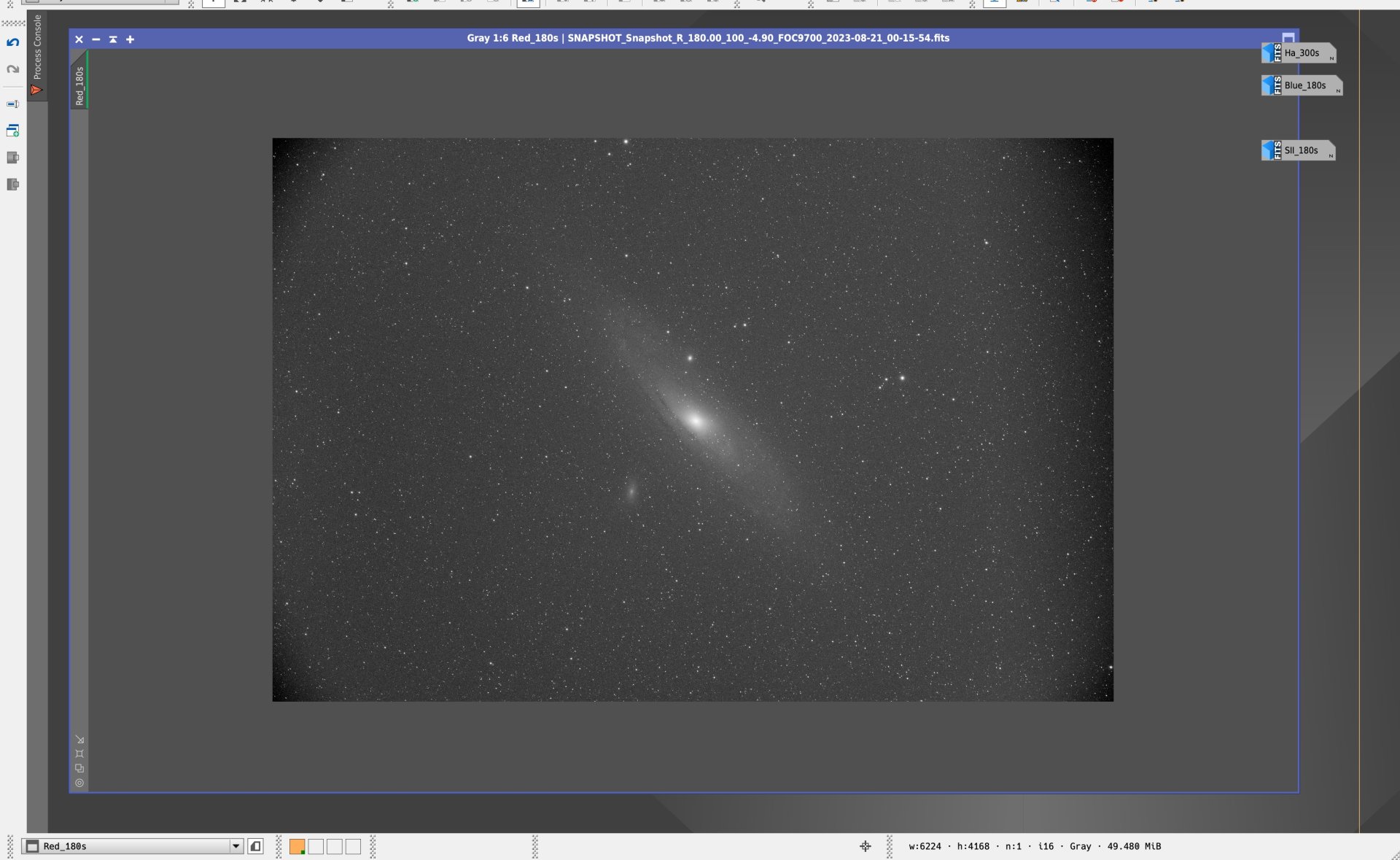

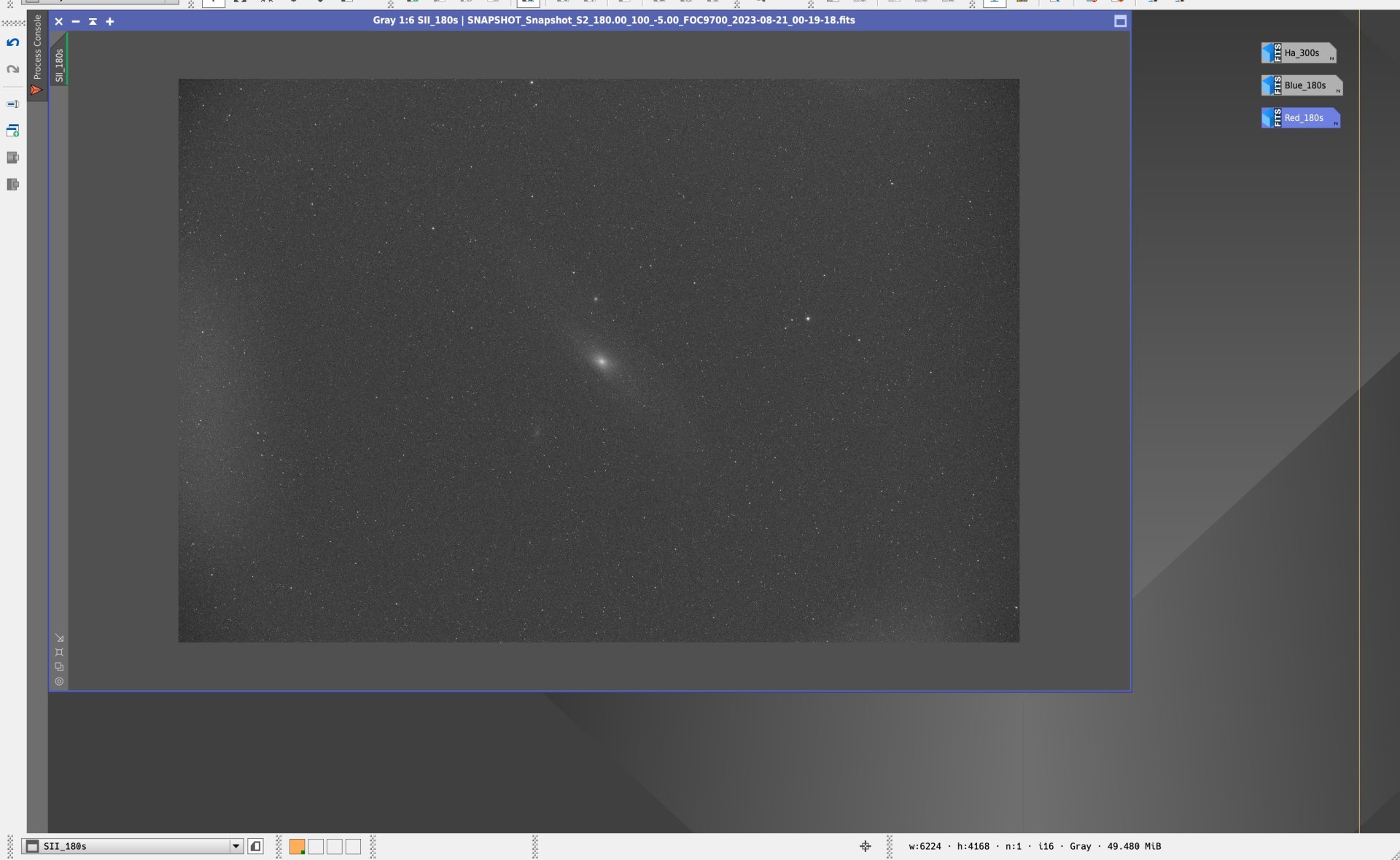

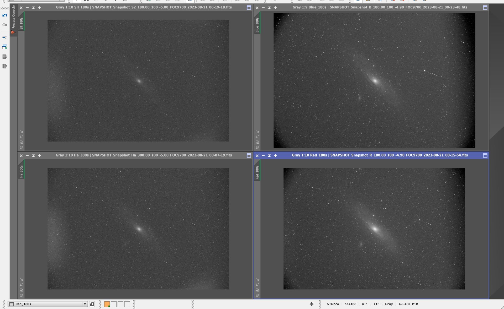

Leider habe ich aber seit gestern Nacht ein neues Problem:
Am Fr und Sa war ich in der Eifel; alles gut!
Am Imagetrain nicht die kleinste Kleinigkeit verändert, aber plötzlich habe ich Gradienten bei Schmalband, nicht aber bei RGB.
Super merkwürdig!
Meine Einstellungen: HCG on, Ultra Mode on,
USB-Limit: 2, Dew Heater 2, FullWell und Binning Bla : OFF
Angehängt ein Bild mit den erwähnten Subs.
Hat wer eine Idee, was mir da wieder einen Streich spielt?
CS Michael

Moin Michael,
auf dem ersten Blick würden mir mehrer Möglichkeiten einfallen.
1. wenn die Gradienten in den Einzelframes unterschiedlich sind, sind vielleicht ein paar Schleierwolken durchs Bild gegangen.
2. wenn die Gradienten in den Einzelframes immer an der gleichenstelle sind vielleicht Taubeschlag oder du hast irgendwo ein Lichtleck.
Mathias

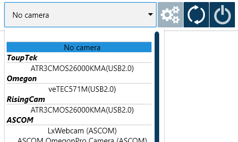

Zur ursprünglichen Frage: Es gibt 3 baugleiche Varianten, meine Touptek mit IMX571 wird im NINA so erkannt wie im Screenshot. Im Gegensatz dazu unterscheiden sich ZWO, PlayerOne und QHY in Hardware, Gehäuse und natürlich Firmware und Treibern. Bei den Touptek-Derivaten gibt es verschiedene Versionen, die früheren haben diverse Probleme. Die V4 arbeiten allerdings in allen Belangen absolut zuverlässig.
VG
Peter

Moin in die Runde,
habe Imagetrain angepasst: ohne OAG und zudem noch mein EFW vom 2ten RIG verbaut.
Alles wieder gut, lag nicht an der Cam
Jetzt muss ich nur noch herausfinden, ob OAG oder EFW. Ich vermute mal OAG, weil die Adaption mit 3 Schraubklemmen schon sehr wackelig ist.
