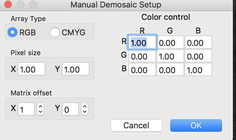

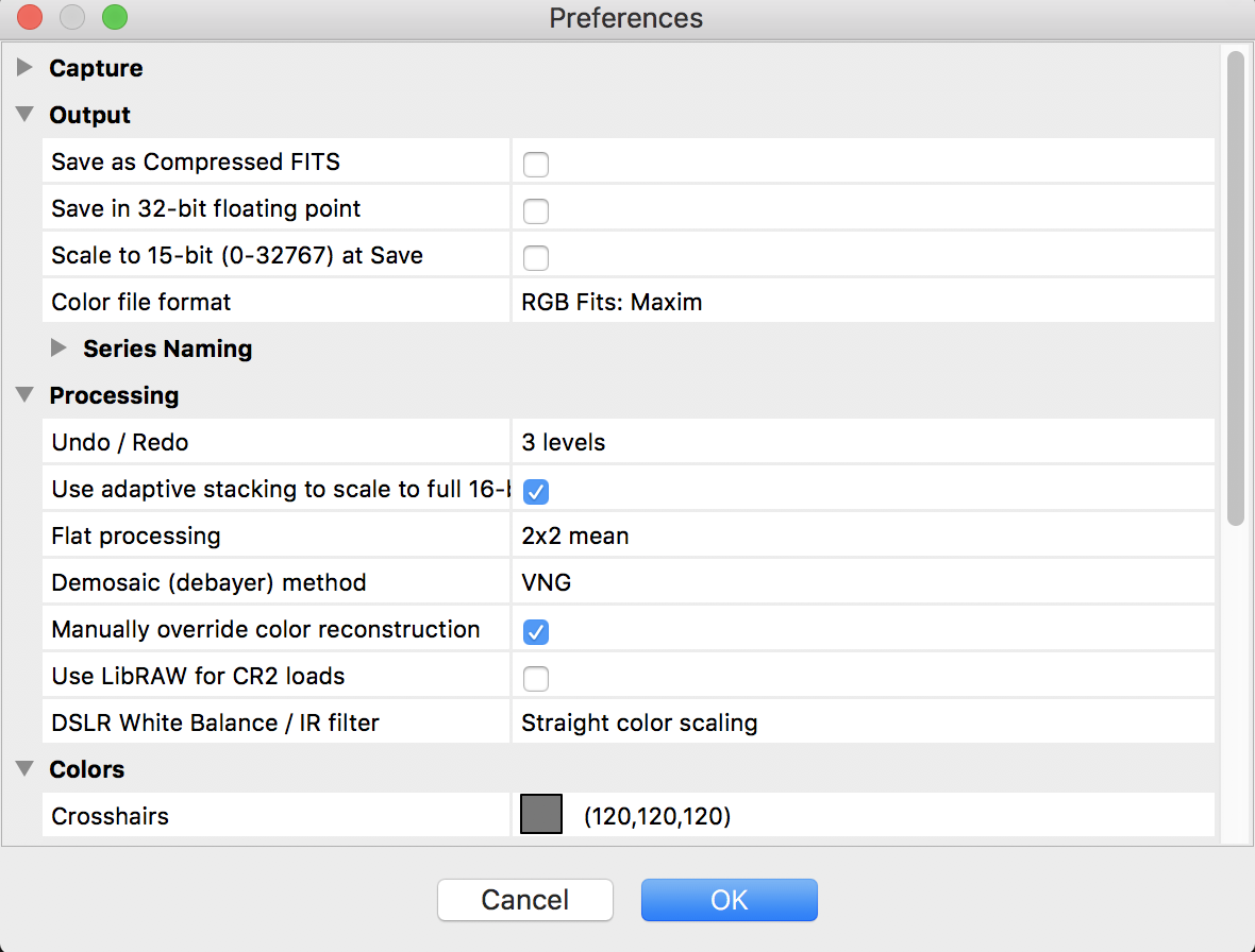

bei mir weigert sich Nebulosity, mit den Standard Einstellungen (zB "use LibRAW") ein Farbstich freies Bild zu erzeugen, wenn ich die CR2 Dateien aus meiner Canon 2000D (ummodifiziert) nehme. Habe daher beim Batch-Demosaic and Square Rawcolor in den Einstellungen einen Haken bei "manually override color reconstruction" gesetzt. Bei der anschliessend erscheinenden Box dann bei "Matrix offset" X=1 und Y=0 gesetzt.

Das Bild ist dann noch etwas grünlich, was aber nach "Image-DDP" und "Image-Adjust color balance" verschwindet.
