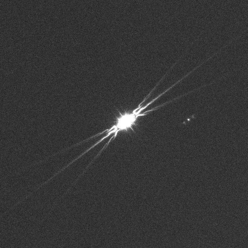

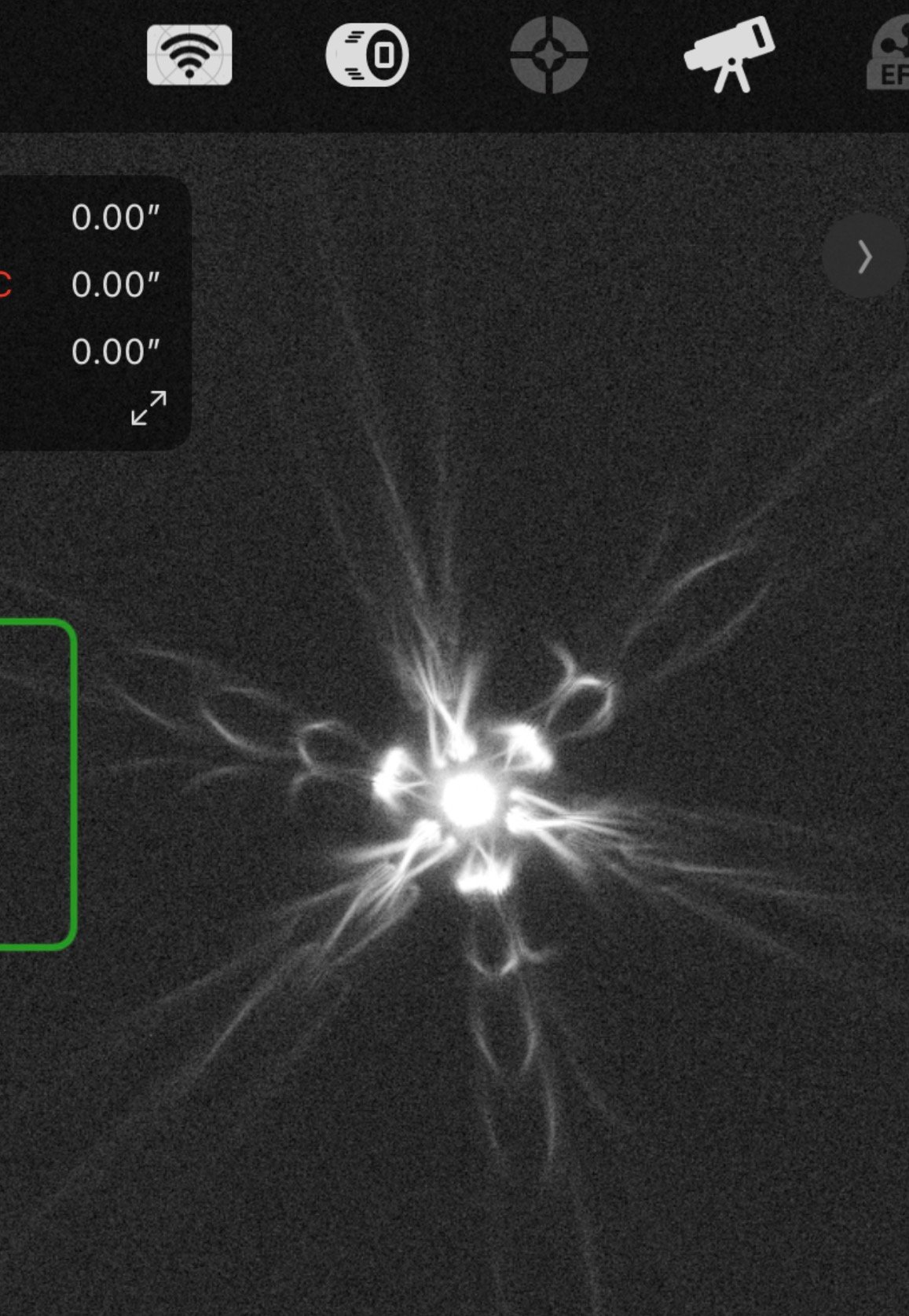

Interessantes Strahlenmuster mit Tri-Bahtinov Maske... keine Ahnung warum...
Terrorernie
ich habe mir für meinen LZOS 105/650 einmal ein größeres Leitrohr gegönnt: den TS 80/324 Supersucher mit Helical Fokuser
(https://www.teleskop-express.de/de/...und-super-sucher-mit-1-25-helical-auszug-7357)
Diesen habe ich am Mond mit der ASI120MM Mini scharfzustellen versucht – das hat grundsätzlich auch geklappt. Allerdings war das Bild irgendwie „matschig“, also selbst am scheinbar schärfsten Punkt nicht wirklich scharf. (Ja, das Leitrohr war ausgekühlt.)
Nun gut, dachte ich mir, dann nimmst Du eben einmal Arcturus und die Tri-Bahtinovmaske, die für den EDPH mit 360 mm gerechnet ist. Was ich dann gesehen habe, hat mich allerdings noch mehr verwirrt:
Nach etwas Nachdenken kann es sich meines Erachtens eigentlich nur um einen ausgeprägten Farblängsfehler der achromatischen Optik handeln, der unterschiedliche Beugungserscheinungen in den verschiedenen Wellenlängen verursacht.
Die MM Mini ist ja eine monochrome Kamera, daher kann ich die Farben nicht direkt zuordnen.
Aber: Da ich sonst keine achromatischen Teleskope habe, kann ich das eben auch nicht verifizieren. Und komisch kommt es mir dennoch vor, denn eigentlich kann es ja nicht sein, dass diese Masken an Achromaten grundsätzlich nicht funktionieren – darüber hätte man sicher schon einmal etwas gelesen.
Vielleicht ist die Tri-Bahtinov hier auch einfach nicht die richtige Wahl. Ich werde bei nächster Gelegenheit einmal eine einfache Bahtinovmaske für diese Brennweite ausprobieren.
Trotzdem einmal meine Frage ins Forum: Kennt Ihr dieses Phänomen? Hat das jemand schon einmal gehabt und weiß, woher das kommen könnte?
Ist es der Farbfehler? Oder doch eher ein Optikfehler?
Ich wollte testweise auch noch einen IR-Pass-Filter nutzen, um nur den IR-Bereich zu sehen. Den habe ich allerdings noch nicht und müsste mir erst einmal einen besorgen.
Danke schon einmal für ein paar Tipps oder Anregungen, in welche Richtung ich hier weiterdenken sollte.
Ach ja: Zum Guiden ist das Leitrohr super, das funktioniert hervorragend damit – aber meine gedanklichen Fragezeichen würde ich trotzdem gern auflösen.
Gruß und immer viel CS
Ernie

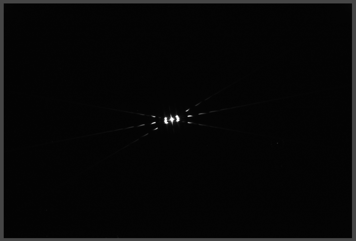

Hallo Ernie,
ich benutze ein altes Beroflex 500mm f/8 Objektiv (achromatische Linse) mit einer Mono-Camera (ToupTek G3M178M). Am besten lässt es sich mit einem V-Band-Filter fokussieren (wahrscheinlich würde auch ein Grün-Filter gehen). Bahtinov-Muster mit V-Band Filter: https://forum.astronomie.de/attachments/focuspoint-png.510103/
Ohne Filter und auch mit anderen Farbfiltern erscheinen die Linien mehr oder minder stark verbogen - ähnlich wie in deinem Bild - und es wird schwieriger den exakten Focus zu finden.
Das sieht die Kamera so, visuell durchs Okular sieht das Bahtinov-Muster auch ohne Filter gut aus.
Ich gehe davon aus, daß das mit den optischen Eigenschaften von achromatischen Objektiven zusammenhängt.
Andreas

das Bild ist nicht optisch ‘flau’… nur mit der Kamera! Und die Sterne zeigen intra-und extrafokal keine Abbildungsfehler, die ich einer Verspannung zuordnen könnte…
Aber lasst mich die Frage neu formulieren: hat jemand von Euch das oben gezeigte Abbildungsphenomen mit einer Kamera schon einmal selber gehabt?
Ernie
Ernie

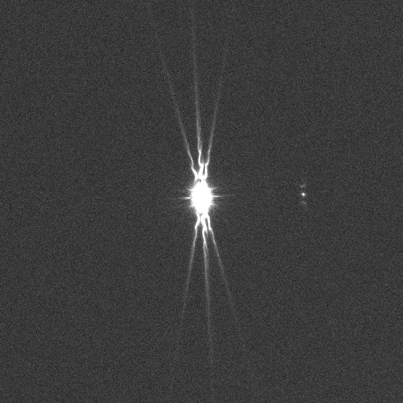

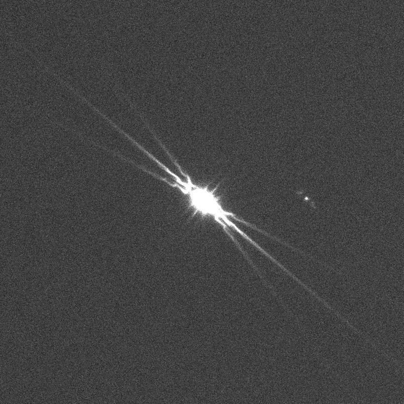

Ja, leider …

Genau das sagte ich ja in meinem Eingangspost als meine Vermutung…
Allerdings ist der (klingt sehr nach KI) vorgeschlagene UV/IR cut Filter keine sinnvolle Test-Lösung, denn der ändert nichts an dem Durchlass der drei Wellenlängen in rot, grün und blau (empirisch bestätigt ;)). Ein Linienfilter (zB ha) könnte hier verwertbare Ergenbisse zeigen, oder eben ein IRpass Filter (da eine 120mm mini) gerade im Nahinfrarot auch noch sehr empfindlich ist.
Mit einem IR Pass, der erst viel weiter hinten aufmacht, kann man so eben alles andere ‘wegschneiden’, und auch Luftunruhe-Effekte deutlich minimieren, und dann sehen, ob sich das Bild mit der Maske verbessert…
