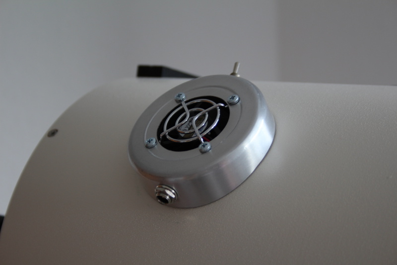

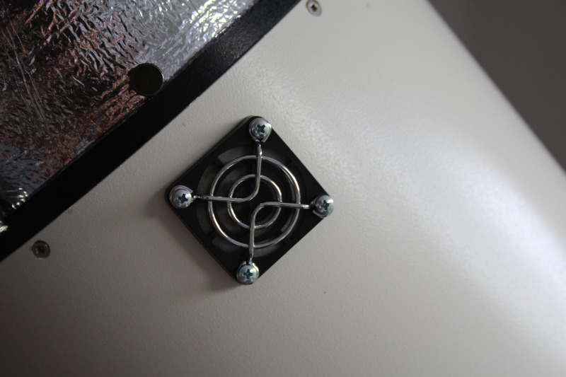

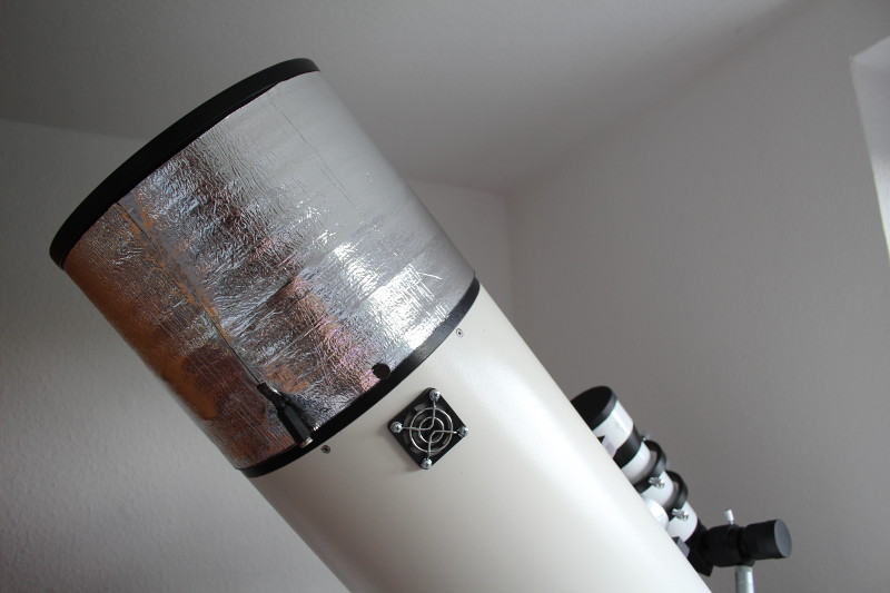

Hallo Ralf,
anbei ein paar Fotos von meinem Umbau.
Bei den Filtergehäusen handelt es sich um 40mm Lüfterfilter von AKASA.
Um diese an den Tubus montieren zu können habe ich den inneren Filterrahmen, der den Filtereinsatz hält, entfernt und einen
passenden Radius mit Schmiergelpapier in dem Filterrahmen geschliffen. Zusätzlich habe ich noch ein feines Gazefilter aus Metall
montiert. Es sind drei Lüfterfilter im vorderen Bereich den Tubus hinter der Maksutovlinse montiert.
Um den Lüfter an den Tubus zu montieren habe ich ebenfalls so ein Lüfterfilter als Sockel genommen, nur ohne Gazefilter.
Über den Lüfter habe ich noch eine Haube aus Alu montiert, diese habe ich aus den Boden einer Alutrinkflasche geschnitten und
An den Radius den Teleskopstubus angepasst. Der Lüfter sitzt seitlich am Tubus auf Höhe des Hauptspiegels.
Eine Lüftersteuerung ist nicht direkt montiert, regeln kann ich den Lüfter extern über die Stromversorgung.
Um die Löcher in den Tubus zu bohren habe ich eine normale Bohrmaschine mit Bohrständer verwendet. Den Tubus habe ich auf einen
Hilfsrahmen aus Holzlatten fixiert. Da der Tubus eine Wanddicke von ca. 2mm aufweist, konnte ich auch gut M3-Gewindebohrungen,
zum Befestigen der Lüfterfilter, schneiden.
