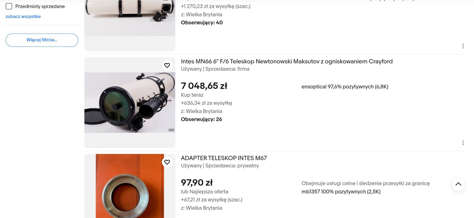

Ja, die gebrauchten MNs fehlen noch. Gebrauchte Intes MNs sind anscheinend so selten geworden, wie eine bezahlbare Wohnung in München innerhalb des Innenstadtrings. So war ich auf Courtage und Maklerprovision gekommen. (Das war nur ein Witz, ich will nix haben.)
Im Endeffekt gibt es also ca. folgende gebrauchte MN Optionen für Neuge:
Den Intes MN66 bei ENS Optical in UK für 1200 GBP
(Wenn er im Sommer immer noch zu verkaufen ist, könntest Du den Sommerurlaub in UK verbringen und den Intes eventuell durch Gebrauch im Urlaub in Deinen Hausrat überführen und ohne Verzollung über die Grenze bringen. Vorher mit einem Anwalt abklären. )
Noch ein paar andere 6" MN Intes in UK, die noch teurer und deshalb uninteressant sind.
Aktuelle gebrauchte Foto-MNs bei Kleinanzeigen
(Der Bresser MN ist ungefähr bei 35% vom Neupreis. Den würde ich nehmen.)
Oder den 7" reinen Maksutov Intes bei Kleinanzeigen für 1500 Euro für Intes Verliebte
(Kein MN, aber mit Strehl > 0,90 und Zertifikat. Ganz schlecht wird der auch nicht sein.)
Mehr gibt es im Moment halt nicht. Bzw. höchstens irgendwo in einem abgelegenen russischen Militär-Depot, oder ähnlich. Aber wie sollte man da - in der aktuellen politischen Situation - drankommen?
