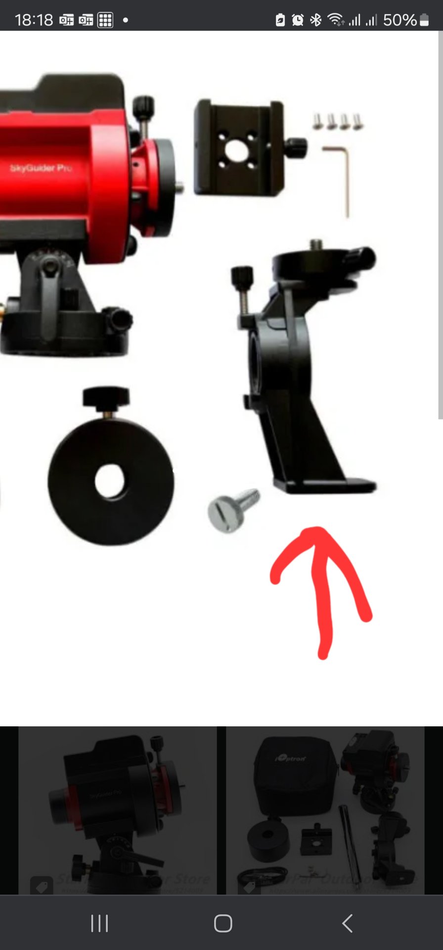

Was genau meinst du mit Kupplung?

Hallo Brian,
Ich glaube mit dem Bild der Kupplung ist was schief gegangen, das hängt jetzt irgendwo im thread :)
Es würde mich schon wundern, wenn man nur noch knapp 2 KG Zuladung hätte. Auf der anderen Seite lässt sich ja die Kammara oder das Teleskop direkt auf dem "Kopf" vom Guider montieren, was dann aber den Polfinder verdeckt. Finde das total ungünstig, da man mit Sicherheit die Position verändert, wenn man nach einnorden die Kamera aufmontiert.
