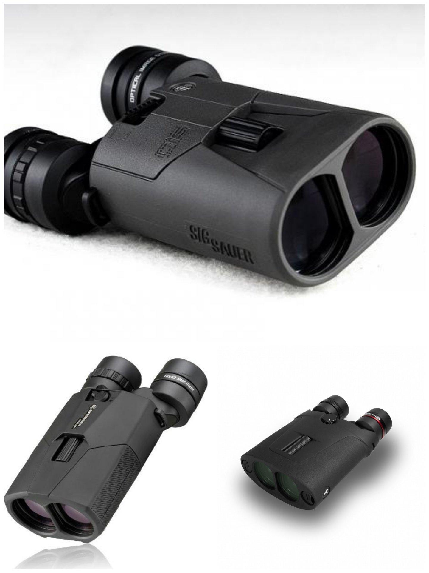

Ich habe einiges zu diesem Thema IS Ferngläser hier recherchiert, hier und da paar Infos zu den genannten Ferngläser gefunden, jedoch bin ich mir noch nicht sicher, sind es alles gleiche Ferngläser von der Technik her?
Nur das Kite wird mit IPX7 beworben, die anderen haben IPX4 Schutz.
Oder wird hier immer die gleiche Basis genutzt, und die Optik unterscheidet sich?
Hat es jmd mal 1 gegen 1 verglichen?
Das Bresser gab's mal sogar um 700€, nun liegen die alle um 1000€ und drüber.
Ich tendiere zum Sig Sauer Zulu6, da es 5 Jahre Garantie auf Elektronik hat und ansonsten unbegrenzte Garantie.

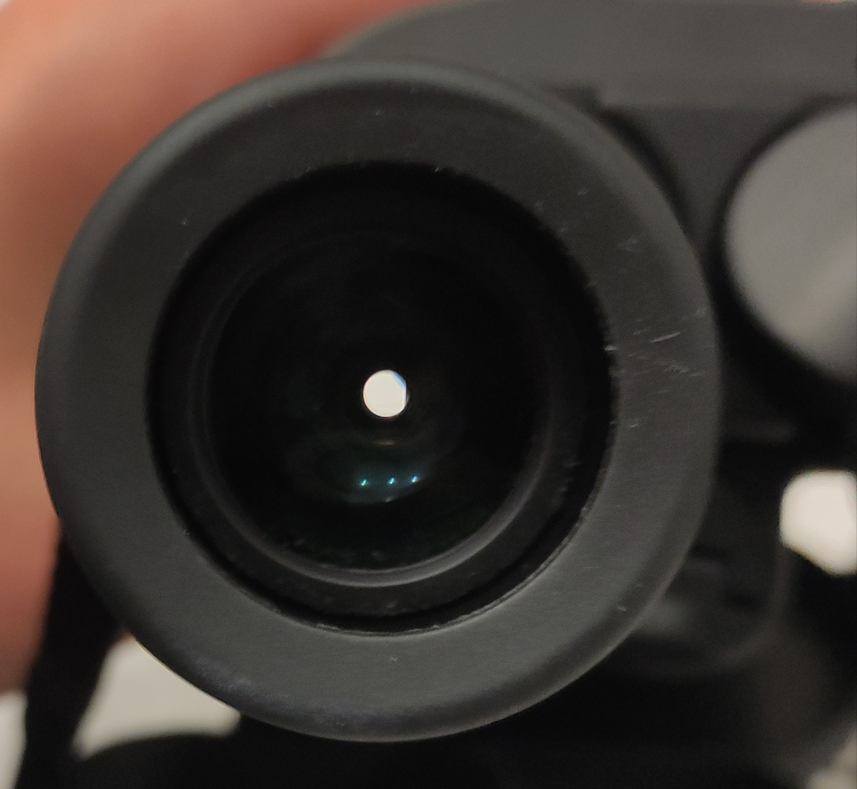

Zur abgeschnittenen Form der Gläser beim Sig Sauer kann ich sagen, dass es in keinem Fall irgendwie negativ auffällt beim beobachten, es ist wie ein ganz normales Fernglas.
Die Austrittspuppile ist jedoch im Bild unten zu sehen an der Seite etwas eingeschnitten. Wie gesagt optisch beim Durchschauen überhaupt keine Auffälligkeiten.
