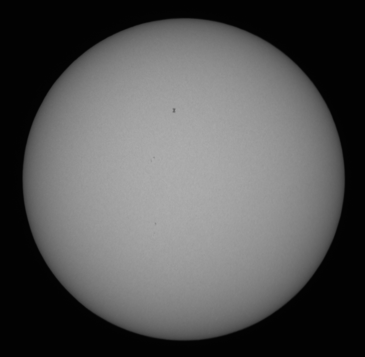

Vor zwei Wochen schwirrte hier die ISS vor der Sonne längs, unten siehst Du ein unbearbeitetes Einzelframe, aufgenommen durch einen kleinen Refraktor mit 423mm Brennweite.
