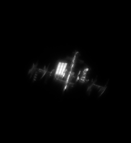

hier jetzt die Ergebnisse der beiden Überflüge. Aufgenommen mit meinem 12" F5 Dobson, Baader Q-Turret Barlow, Asi462mm mit RG610 Rotfilter.
20.03.25
Bestes Einzelbild etwas nachbearbeitet:

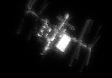

22.03.25
Hier konnte ich ein paar Frames stacken

Hallo Holger,
schön erwischt. Ich hatte neulich auch Glück mit der ISS. Irgendwo im Netz gibt es doch eine Seite mit den beschrifteten Segmenten der ISS. Du weißt nicht zufällig die Adresse?

Hallo Holger,
wow, wirklich faszinierend detailreiche Fotos, beeindruckend .
Kannst du bitte etwas zu deiner Vorgehensweise der Bildererfassung preisgeben?
Mich würde u.a. interessieren:
Wie bereitest du deinen Session vor? Bzgl. Einstellung von Gain und Belichtungszeit hast du ja nur ein kurzes Zeitfenster. Bei deinem Equipment (Brennweite und kleines FOV) stell ich mir das anvisieren ziemlich schwierig vor. Führst du manuell nach, oder pointest du nur einen Himmelsausschnitt an?

Danke für die Antorten.
Ich stelle meist am Polarstern scharf. Belichtungszeit ca. 0,8 - 0,9 ms bei gain 200.
Mit Blick durch den Sucher führe ich den Dobson permanent nach, versuche an der ISS dranzubleiben und sie dabei so oft es geht ins Fadenkreuz zu bringen.
Zentrale 90° Überflüge, wie am 20.03.25 sind da leichter, da ich fast nur in der Höhenachse nachführen muss.
Zwischen An- und Abflug muss ich einmal umschwenken.
Die Phase hoch oben, nah am Zentrum, ist am interessantesten aber auch am schwierigsten nachzuführen.
