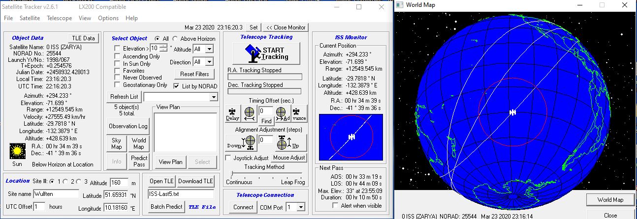

Ich benutze eine spezielle Software zum Tracken (SatTrack)

den Sat Tracker habe ich von http://www.heavenscape.com ... aber wie es so ist, die alte Version ist nicht mehr im Download erhältlich und die neue Version ist noch nicht fertig. Du kannst Dir aber ein Video der neuen Version anschauen...
Die neue Version habe ich hier als Betatester. Läuft nun über Ascom, die alte Version hatte die Teleskopsteuerung "eingebaut".
Ich komme persönlich mit der alten Version wesentlich besser zurecht. Die neue Software läuft auch, nur nicht so schön... ist ja auch noch im Beta-Stadium.
