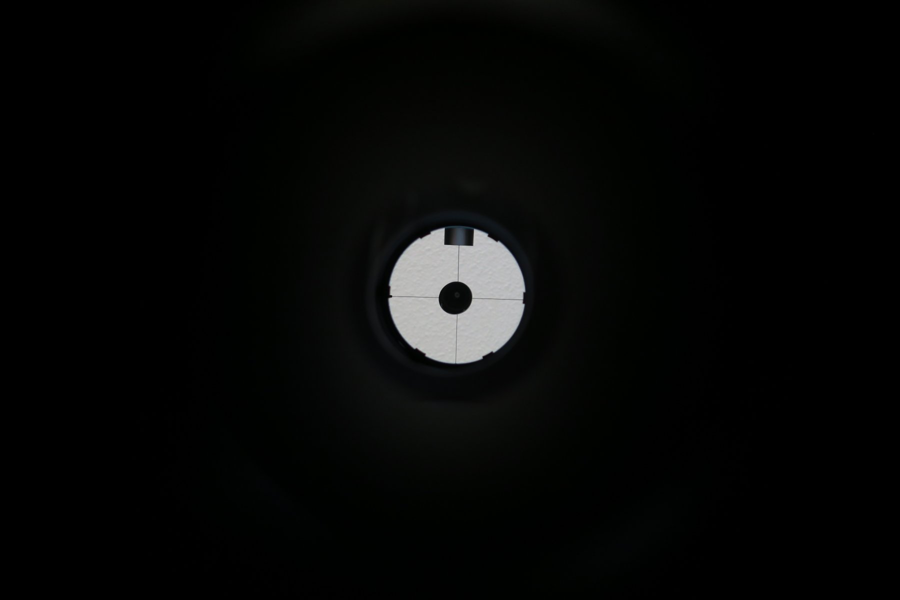

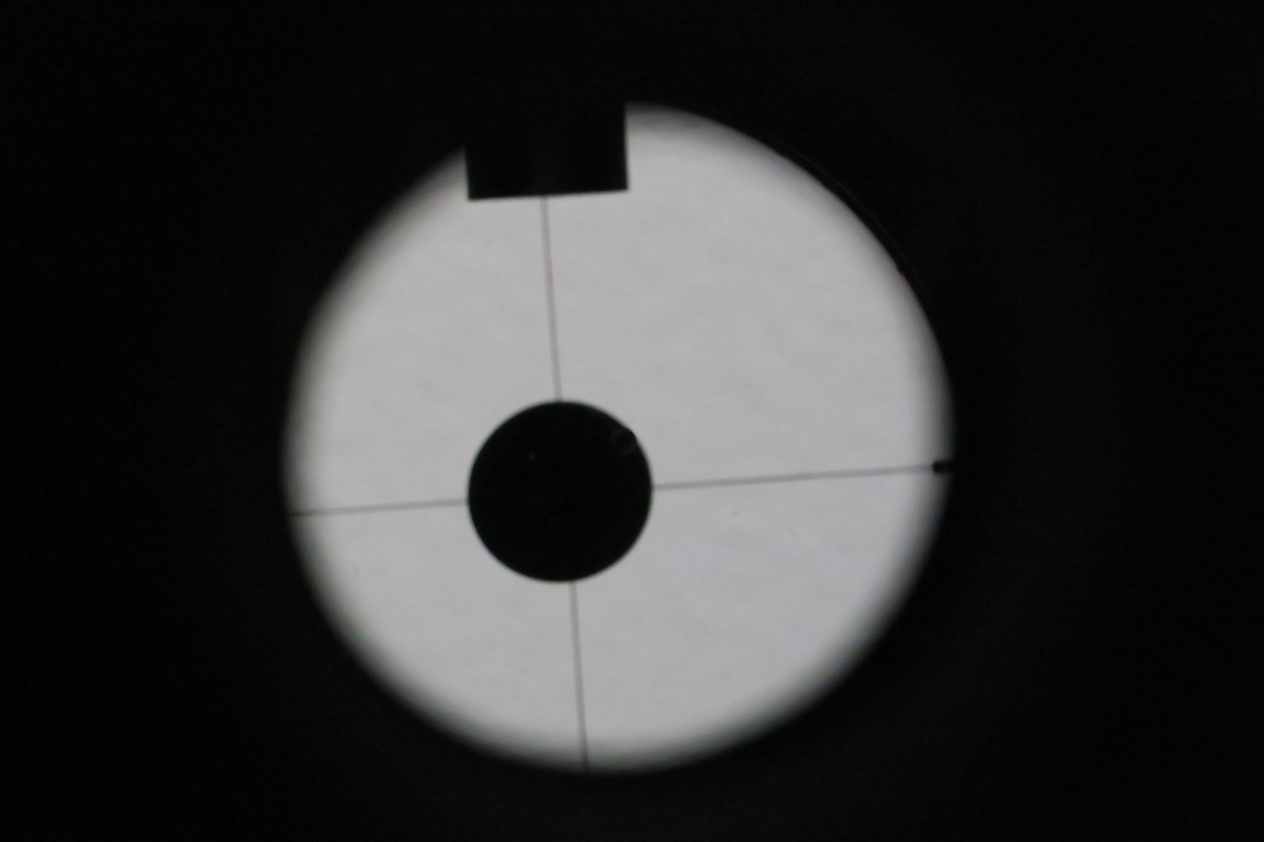

Ich hatte jedoch inzwischen auch Kontakt mit dem Verkäufer, Hr. Karl Kloß. Er bat wie Peter um ein Bild durch den OAZ und vermutete, dass der FS verdreht sei. Mit seinen Tipps, wie ich das ohne Hilfsmittel, mit Bezug zur Anleitung von Pteng, prüfen und einstellen könnte, kam ich zunächst nicht weiter. Ich war damit überfordert, einordnen zu können, was ich durch den OAZ sah, welches "Bild" wohin gehört. Ich bin Anfänger und habe das noch nie gemacht. Er sandte mir dann ein Cheshire Justierokular zu. Gut, dass bei teleskop-spezialisten der Service nicht nach dem Vekrauf aufhört.
Ich war vorher nie an den Schrauben für die Spinnenstreben oder an der Kreuzschlitzschraube des FS zur Höhenverstellung. Warum der FS nicht mittig, sondern seitlich versetzt und zu hoch eingestellt war - keine Ahnung. Auf jeden Fall konnte ich den FS nach der "Pteng Newton justieren"-Methode einstellen. Schritt 1 mit dem neuen Okular, Schritt 2 mit dem Laser und Schritt 3 wieder mit dem Okular.

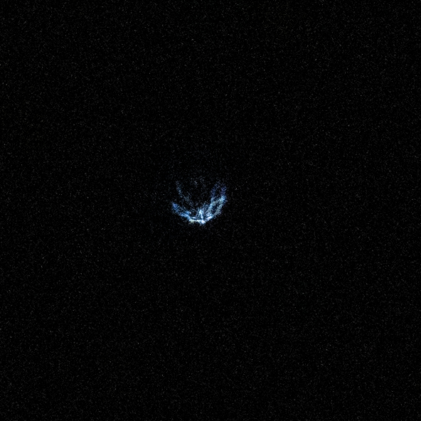

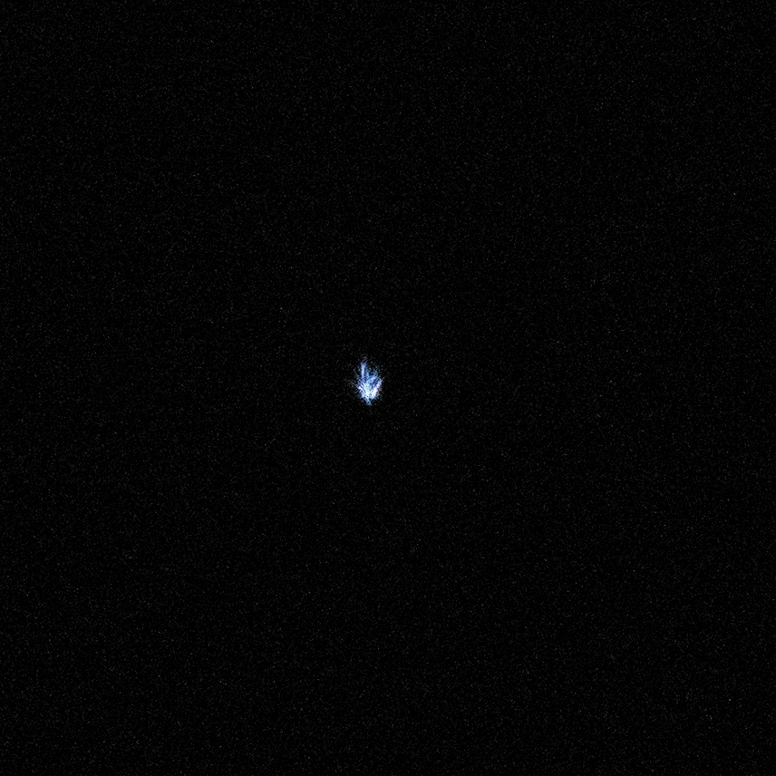

Ich habe zwei Bilder mit Blick durch den OAZ auf den FS vor der endgültigen Justage angehängt, ein Bild von einem Stern im Focus und einmal den Stern leicht aus dem Focus. Vielleicht hat ja mal jemand aus dem Anfängerbereich ein ähnliches Problem.

Aufgrund deiner FS Aufnahme fallen mir 2 Dinge auf: Vermutlich muss am HS an den Justierschrauben noch ein wenig gedreht werden. Außerdem ragt der OAZ in den Strahlengang, was im Fokus nicht der Fall sein sollte. Bezüglich der Sternabbildung könntest du dich u.a. an folgendem orientieren.

Danke für den Hinweis auf den OAZ. Ich glaube, dass er im Focus nicht in den Strahlengang ragt. Ich hatte ihn ganz reingefahren, um die Kamera plan dranzudrücken. Ich werde das aber noch prüfen.
