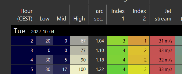

Hallo Mike,
wenn wir dass hier...
(Quelle: www.meteoblue.com, CC BY-ND, https://creativecommons.org/licenses/by-nd/3.0/de/)
... als Beispiel für die zweite Nachthälfte nehmen, bis Du auf der "richtigen Fährte".

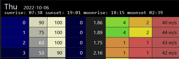

gestern Abend war laut Seeingmonitor von meteoblue.com der Jetstream für den Raum Berlin im grünen Bereich.
Und entsprechend gut war das Seeing: Jupiter mit GRF war erheblich besser sichtbar als am 6.10. Mit dem 110er f/15-Refraktor und Bino-Ansatz bei 150x (AP~0,7mm) war das Bild meistens richtig scharf; konnte mich kaum satt sehen.
Für den 300er Spiegel war das Seeing nicht ausreichend, kein Schärfegewinn gegenüber dem Refraktor. Das kann aber lokales Seeing sein; beheizte Häuser und 'nur' gut 30° Höhe.
