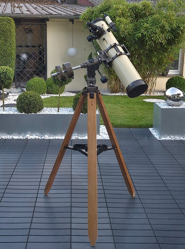

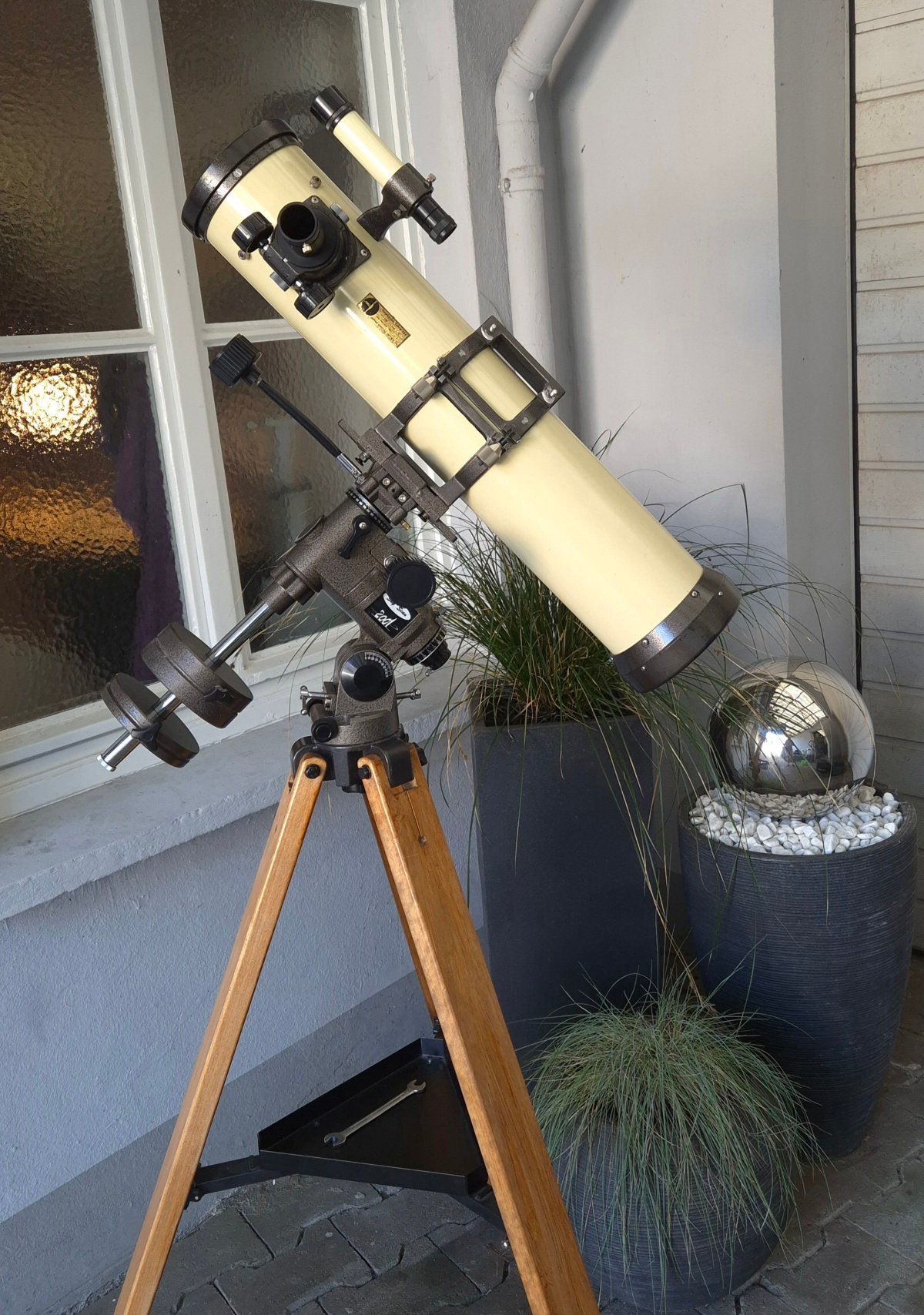

Aber nicht nur auf die optische Qualität wurde Wert gelegt, sondern auch auf die mechanische Ausstattung.
JSO Newtons erinnern etwas an russische TAL-Geräte – ähnlich robust, aber wesentlich feiner gearbeitet.
Der Tubus des PN-126 besteht aus dickwandigem, nahtlosen Stahlrohr. Sucherhalterung, Spiegelzelle, der Rohrschellenkäfig und auch der OAZ sind extrem robust und präzise gefertigt.
So wiegt alleine der nackte Tubus des kleinen PN-126 je nach Ausstattung 5kg. Zu den Geräte-Details später mehr.
Der PN-126 war vornehmlich als fotografischer Newton ausgelegt, der Hauptspiegel extrem glatt und natürlich parabolisch auf 1/10 ptv Mindeststandard auspoliert. Der Fangspiegel mit 42 mm auf der kleinen Achse für das damals vorherrschende KB-Format 24x36 ausgelegt. Besonders zu erwähnen ist der um 360° frei rotierbare OAZ !
Trotz der fotografisch bedingten Obstruktion liefert das Teleskop dank der außergewöhnlich hohen Oberflächenglätte des von Hand retuschierten JSO-Spiegels eine Schärfe und einen Kontrast, die im visuellen Einsatz oft auf dem Niveau völlig obstruktionsfreier Systeme liegt.
Wie schon erwähnt, galten die JSO Geräte in Japan als ebenbürtig zu Takahashi und waren definitiv keine Geräte für den schmalen Geldbeutel.
Während man zu Anfang der 1980er Jahre einen typischen Einsteiger-Newton, wie z.B. den Tasco 11T o.ä. mit 114 mm Öffnung zu Preisen von etwa 500 – 1000 DM ( als Komplettgerät mit Montierung und Stativ ! ) bekommen konnte, kostete der JSO PN-126 rund 2000 DM und zwar nur als OTA !

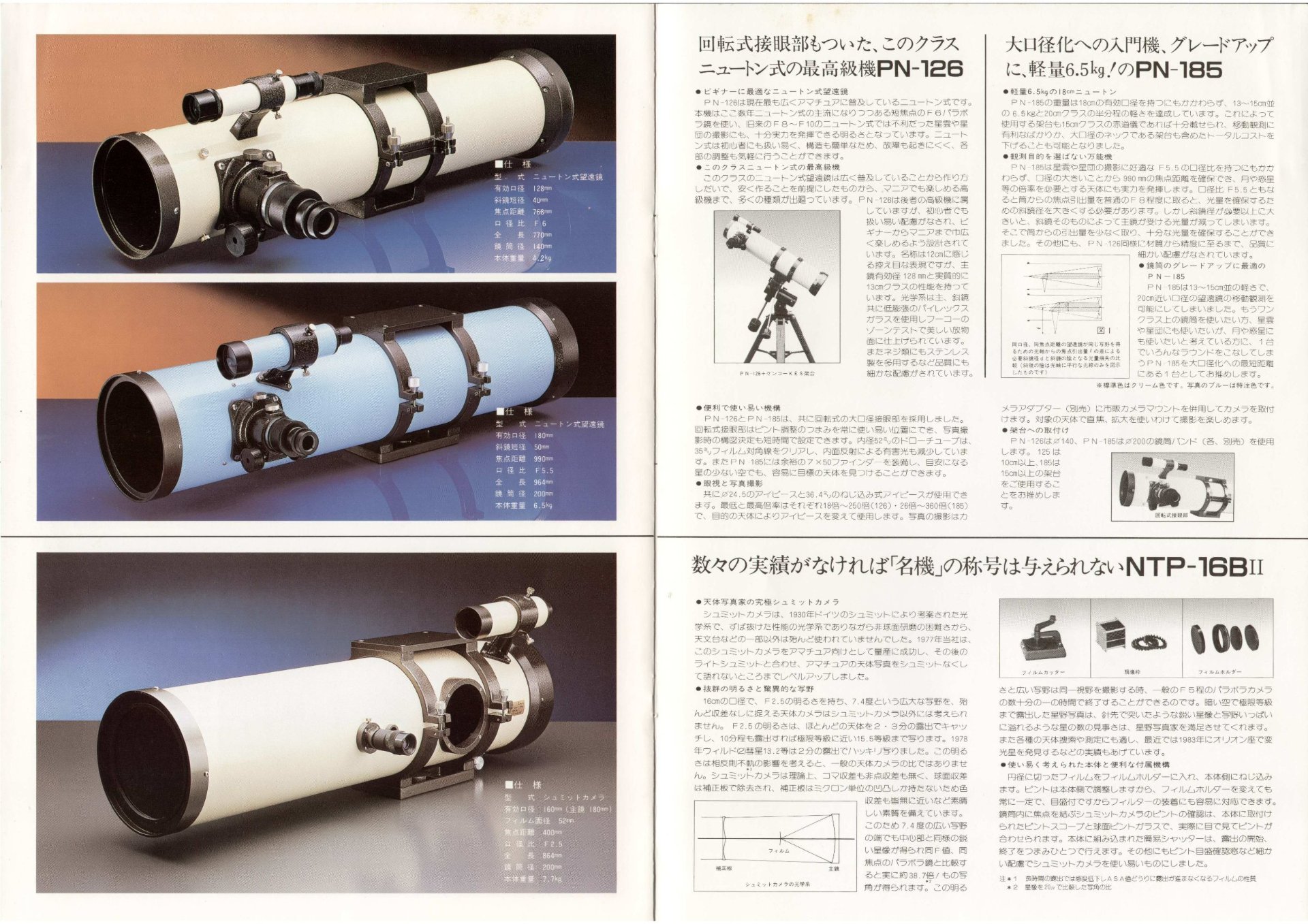

Zum JSO PN-126 heisst es im Katalog von 1986 wie folgt :
Das PN-126 ist derzeit das am weitesten verbreitete Newton-Teleskop unter Amateurastronomen. Dieses Modell verwendet einen kurzbrennweitigen Parabolspiegel (f/6), der sich in den letzten Jahren zum Standard für Newton-Teleskope entwickelt hat und ausreichend Helligkeit für die Fotografie von Nebeln und Sternhaufen bietet – Bereiche, in denen ältere Newton-Teleskope mit f/8 bis f/10 Nachteile hatten. Newton-Teleskope sind einfach zu bedienen, haben einen unkomplizierten Aufbau, sind weniger anfällig für Störungen und ermöglichen die einfache Justierung.
Dies ist das Spitzenmodell unter den Newton-Teleskopen.
Da Newton-Teleskope dieser Klasse weit verbreitet sind, gibt es viele verschiedene Modelle auf dem Markt, von preiswerten bis hin zu High-End-Modellen, die je nach Verarbeitung auch für ambitionierte Hobbyastronomen interessant sind.
Das PN-126 gehört zur letztgenannten Kategorie der High-End-Modelle, ist aber auch für Anfänger benutzerfreundlich gestaltet und eignet sich daher für ein breites Spektrum an Nutzern, vom Einsteiger bis zum ambitionierten Hobbyastronomen.
Die Bezeichnung ist etwas zurückhaltend und lässt es wie ein 12-cm-Teleskop klingen, doch mit einem effektiven Durchmesser von 128 mm für den Hauptspiegel bietet es tatsächlich die Leistung eines 13-cm-Teleskops. Das optische System verwendet Pyrex-Glas mit geringer Wärmeausdehnung für Haupt- und Fangspiegel. Die Oberfläche ist nach dem Foucaultschen-Test in eine wunderschöne Parabolform geschliffen. Die hohe Qualität zeigt sich auch im großzügigen Einsatz von Edelstahlschrauben und anderen Komponenten.
PN = Photo Newton
Komfortabler und benutzerfreundlicher Mechanismus
Sowohl das PN-126 als auch das PN-185 verfügen über einen drehbaren Okularauszug mit großer Öffnung. Dank des drehbaren Okularauszuges ist der Fokussierknopf stets leicht erreichbar, was ein schnelles Komponieren bei Astrofotos ermöglicht. Der Auszug mit 52 mm Innendurchmesser bietet ausreichend Platz für den 35-mm-Zenitspiegel und reduziert schädliche Lichtreflexionen. Das PN-185 verfügt außerdem über einen großzügigen 7x50-Sucher, der das Auffinden von Himmelsobjekten auch bei schwach besetztem Himmel erleichtert. Es eignet sich sowohl für die visuelle Beobachtung als auch für die Astrofotografie.
Beide können sowohl 24,5-Zoll-Okulare als auch 36,4 mm-Schraubokulare verwenden. Die minimale und maximale Vergrößerung beträgt 18x–250x (126) bzw. 26x–360x (185); das Okular wird je nach dem zu beobachtenden Himmelsobjekt gewechselt.
Es wäre keine „legendäre Maschine“ ohne diese zahlreiche Errungenschaften.“
Soweit der Katalog……
Einen Auszug des JSO Programms um 1986 zeigt dieser Katalog :
