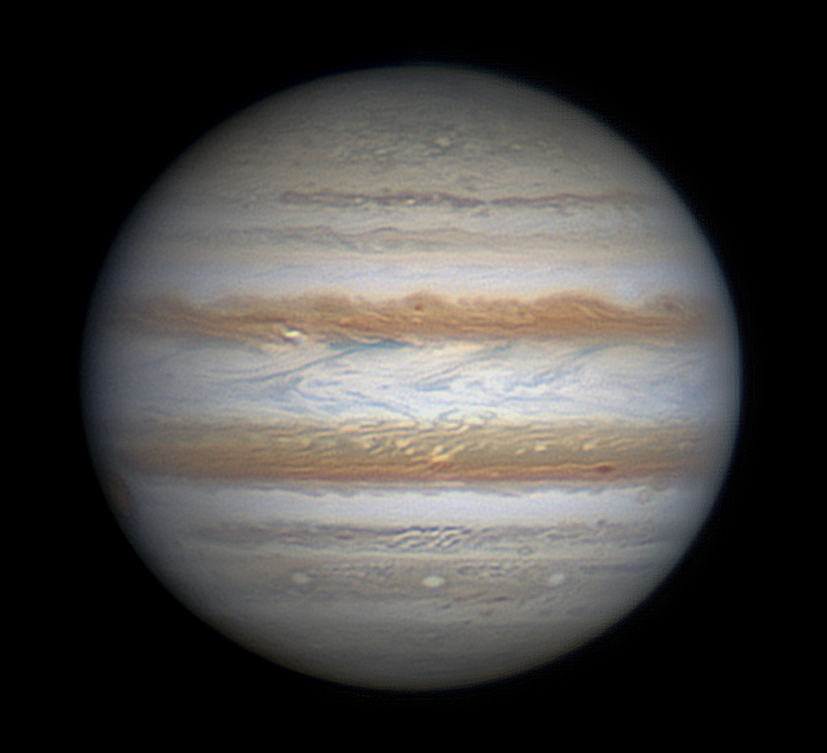

Jupiter 09.03.2026-UT-17:59 -QHY 5III585 C
Rohmen
Newton 18" F/5,
mit 5x Barlow F/ 25
Kamera QHY 5III585 C
ADK
FC,AS4,RT,PS
Gruß Willi
Hallo Willi,
klasse Aufnahme und Bearbeitung. Auch die Farben finde ich sehr gut. Für mich dein bisher bester Jupiter !
Die Bedingungen waren auch bei mir gut, die besten der aktuellen Saison. Leider wurde es passend zum GRF immer schlechter.
Holger
Hallo Willi,
super schöne Details, gratuliere. :y: Erlaube mir eine Frage: Hattest du Möglichkeiten, die Kallistoverfinsterung ggf. per Video abzulichten und gleichzeitig die Gegend um den GRF abzubilden?
Offenbar hatten viele andere außer mir gestern Abend das Spektakel nach 21:00 Uhr wenn auch nur visuell beobachtet…
Werner
Moin Willi,
du haust hier einen starken Jupiter nach dem anderen raus, Wahnsinn! :):y:
Gestern gab es bei mir ein Zeitfenster, da wurden die Augen groß und die Kinnlade schlug fast auf den Balkon auf. Das Livebild (zumindest für meinen Standort) war ein Genuss! Bin schon gespannt, was in den gesammelten Daten so steckt.
René
Hallo Willi,
wieder ein schönes Bild vom Jupiter. Ich frage mich nur, warum Du jetzt eine 5x Barlow benutzt hast. Deine 2.7x hätte auch gereicht. Vielleicht wäre es dann sogar noch was schärfer geworden.
Ich habe nämlich mal folgendes Experiment gemacht: Ich habe dein Bild auf den Faktor 0.5 verkleinert (also halb so groß) und dann dieses Bild wieder mit einem Faktor 2 vergrößert. Und das Ergebnis ist das gleiche, wie Dein Ausgangsbild. Kannst Du auch mal probieren.
13.5/2.9 = 4.66 Das sollte eigentlich reichen. Es ist natürlich Deine Entscheidung, welche Barlow Du benutzt. Da will ich Dir auch gar nicht reinreden, aber einen Mehrwert hat die 5x nicht gegen die 2.7x, was die Auflösung angeht, wie mein Experiment zeigt. Du kannst das Bild mit der 2.7x immer noch mit Software aufblasen, wenn Du es gigantisch haben willst.
