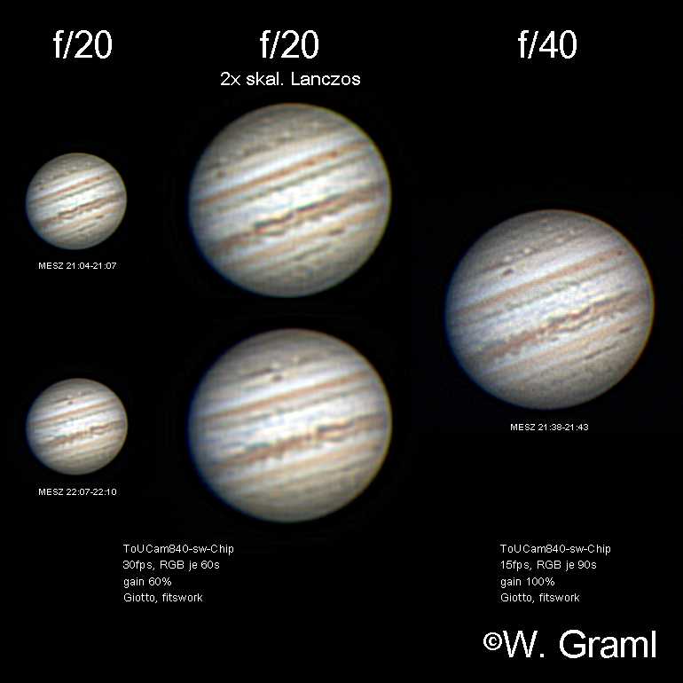

Hallo Jan,
mit Deinem Zwischenverkleinerungstest des IR-Jupiter beweist Du eigentlich gerade das Gegenteil!
Nur ist der Unterschied bei diesem Anzeigemaßstab nicht mehr zu sehen. Um die hier wichtigen Effekte auf Pixelniveau deutlich zu machen muß man das Bild soweit vergrößerst, bis die Pixel zu sehen sind (z.B. >800%). Dann erkennst Du in der GIF-Animation zwischen den Bildern (Original und Zwichenverkleinerung) auf Pixelniveau einen Unterschied.
D.h. aber genau, daß Du mit der Methode: bei kleinerem Maßstab aufnehmen und nachträglich vergrößern nur berechnete aber keine reale Information in Dein Bild einfügst.
Wie schon in ein paar anderen thread zu diesem Thema ausgeführt bin ich der Meinung, daß für wirklich hoch aufgelöste Planetenaufnahmen eine entsprechend lange Aufnahmebrennweite notwendig ist, um auch wirklich alle Details aufzuzeichnen. Natürlich müssen die anderen Randbedingungen (seeing, Optik, etc.) das auch erlauben.
Meine Jupiter-Vergleichsaufnahmen bei f/20 und f/40 zeigen bei f/40 Detail, das bei f/20 nicht zu erkennen ist.
Ciao Werner
Genau das sollte ja mit der Animation auch gezeigt werden! Eine Vergrößerung auf 800% ist doch in diesem Zusammenhang völlig belanglos.
Und die Belichtungszeit darf beliebig lang sein?
Kannst Du mal ein Beispiel zeigen?
Gruß, Jan
Hallo Jan,
Wir reden hier doch über die Registrierung von Planetendetail an der Auflösungsgrenze!? Ergo also auf Pixelgrößenniveau.
Insofern muß man sich dann also schon die Detailunterschiede auf Pixelniveau ansehen. Die von mir gewählte Anzeigevergrößerung von 800% sollte nur die Unterschiede zwischen dem Original und der bearbeiteten Version besonders deutlich machen.
Man muß sich wirklich vor Augen halten, das bei der Planetenaufnahmetechnik mit Nachvergrößerung die meiste Bildinformation nur berechnet und nicht real ist! Das Ergebnis mag zwar dank der inzwischen recht ausgefeilten Softwareinterpolationen gut aussehen, hat aber mit der Realität nicht mehr viel gemein.
Bei beispielsweise 2facher Nachvergrößerung sind 75% der Bildinformation berechnet.
Wenn das mit dem Anhang klappt ist unten der Vergleich zu sehen (Aufnahmeinstrument: 6Zoll-Kutter). Die Aufnahmen müßtest Du eigentlich eh schon kennen ...
Um die Sache nocheinmal auf den Punkt zu bringen:
ich halte es für einen Fehler zu kurze Aufnahmebrennweiten zu proklamieren, falls man wirklich vorhat in den seltenen Momenten besten seeings die Leistungsfähigkeit seines Instruments wirklich voll auszuschöpfen.
Ciao Werner

Hallo Werner,
danke für die Vergleichsaufnahme. Du hast Recht: Die hatte ich schon in "Deinem" Ordner auf meiner Festplatte. Es ist aber natürlich interessant, sie hier in Verbindung mit der Diskussion nochmal zu sehen.
Wie ich aus Deinen Kommentaren entnehme, bist Du ein wenig gereizt bei dem Thema. Ich will deshalb auch gar nicht versuchen, Dir zu widersprechen oder gar, Dich von irgendetwas zu überzeugen. Es geht mir nur darum, dass sich die Leser dieser Diskussion selbst ein Bild von dem diskutierten Sachverhalt machen können.
Aus diesem Grund muss ich aber feststellen, dass Dein Bildervergleich f/20 gegen f/40 wenig hilfreich ist. Denn die Qualität der f/20-Aufnahmen entspricht nicht dem, was man von einer hochauflösenden Monochromkamera im Primärfokus eines 6" Kuttersystems erwarten kann. Die Vergrößerung der f/20-Bilder kann die mangelnde Bildqualität nur verdeutlichen und eignet sich somit nicht für einen objektiven Vergleich.
Gruß, Jan

@Jan: Bzgl. der "schlechten" f/20-Bilder muß ich Dich enttäuschen. Die f/20 und f/40-Aufnahmen entstanden alle in einer session, selbe Bedingungen und selbe Cam, für die f/40-Aufnahmen hab' lediglich eine 2x-Barlow zwischengeschaltet.
Aus mehreren Serien hab ich dann die besten f/20 und f/40-Aufnahmen herausgesucht und zusammengestellt. That's it!
Nach Deiner Argumentation müssten demnach die f/40-Bilder eigentlich sehr schlecht sein, wenn die f/20-Bilder schon schlecht sind?
Ansonsten werd' ich mich aus dieser Diskussion ausklinken, um dem Thomas seinen thread nicht vollends zu hijacken.
@Thomas: Tolle pics mit dem 50er! Ich bin echt mal auf Aufnahmen bei wirklich gutem seeing gespannt!
Wo diese Diskussion hinführen soll?
Eigentlich geht es nur darum, welches Teleskopöffnungsverhältnis bei gegebener CCD-Pixelgröße der CCD-Cam optimal ist, sprich alle verfügbaren Details auch registrieren kann.
Die Auffassungen gehen da, wie man sieht weit auseinander.
Ciao Werner
