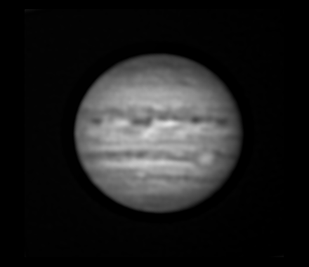

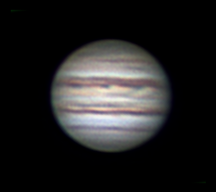

Jupiter erreicht erst am 14. Juli seine Opposition, der Stillstand wird am 14. Mai erreicht - es ist noch sehr früh für Beobachtungen. Es war nicht einfach, aus dem zappelnden Jupiter anschauliche Bilder zu erstellen.
Das NEB ist dunkel und weiterhin aktiv, was man aus der unterschiedlichen Tönung und Breite erkennen kann. Das SEB fällt nur wenig auf und die Äquatorzone ist mit dem Vorjahr vergleichbar eingefärbt. Der GRF befindet sich leider randnah, so dass die Position mit 334° unsicher ist. Die R-RGB-Aufnahme ist hier ohne Farbe, da so die Konturen deutlicher sind und die unnatürlich wirkenden Farben stören würden.
RGB / R-RGB / Rot-Kanal:

Jupiter war schwieriger als gedacht. Die Aufnahmen habe ich gegen 05:32 MEZ aufgenommen, also während der bürgerlichen Dämmerung. Die Luft war sehr unruhig, auf den Filmen sind kaum runde Planetenbilder zu sehen. Von 10000 Bilder habe ich 300 verwendet. Nun werde ich weitere Versuche machen, eventuell hatte ich eine ungünstige Zeit erwischt.

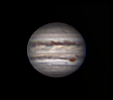

Endlich sind ein RGB- und ein IR-Bild vom 17. April fertig. Bei den nicht besonders guten Bedingungen war es sehr mühsam, etwas brauchbares zu "zaubern".

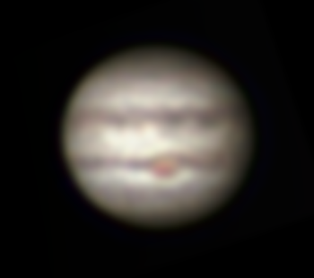

Am 27. April habe ich Jupiter bei ungünstigen Bedingungen beobachtet. DEshalb wirken die Bilder etwas unscharf und die Farben sind flau. Aber der GRF befand sich noch fast zentral, so dass ich die Position gut bestimmen konnte: 330° Länge im System II und -22! Breite.
Einige Details sind erkennbar:
Das NEB zeigt diesmal Ausbuchtungen zum Äquator hin. Das SEB ist schmaler. Der GRF wird auf der nördlichen Seite vom SEB umflossen. Das SEB ist vor dem GRF (rechts) merklich breiter. Südlich des SEB befindet sich eine weiße Zone.

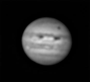

Hier ein R-RGB- und ein IR-Bild:
Diesmal habe ich 10% von 8000 Bildern verwendet und die Farbkanäle der ASI 290 mc wieder getrennt bearbeitet. Nach der Schärfung in Fitswork brachte Registax die letzte Schärfung.
