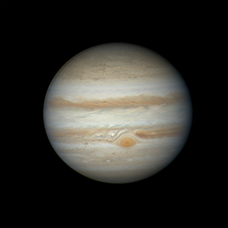

Jupiter, 2023-09-17
doppeljot
Jupiter, St Pölten,Austria 2023-09-17- UTC 01:49
SC 9,25, ADC Pierro Astro Mark 1, Kasai APO Barlow 2X,
Point grey Blackfly MC GigE Cmos Sony IMX 104
fps 50 , 6min20 sec , Pipp, Winjupos derot AS3, Fitswork
LG Bobby
Hallo Bobby,
deine Aufnahme gefällt mir sehr gut und zeigt sehr interessante Flecke. Der GRF ist gut zu sehen, ich meine aber zwei schwächere Flecke. Das ist Oval BA unter dem GRF links und NTZ LRS auf einem ähnlichen Meridian, allerdings auf ca. 44 Grad nördlicher Breite. Diese Flecke sehen ähnlich aus, man bemerkt sie erst bei genauerem Betrachten.
Beste Grüße
Karl-Heinz
Hallo Bobby,
Meine größte Anerkennung für ein weiteres Refenzbild! Einfach großartig, was du hier zeigst.
Peter

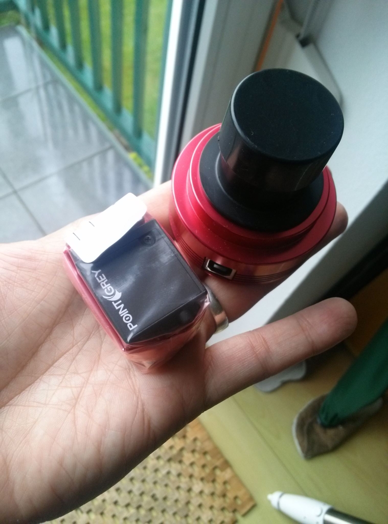

Hier ein Foto zum Grössenvergleich der Blackfly ( 36 gramm) mit einer ASI 120 MC welche leichte 100 gramm wiegt .
