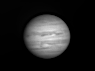

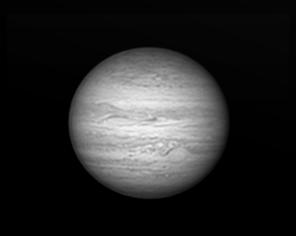

am 18. Juli konnte ich Jupiter beobachten, als er nicht mehr von einem Baum verdeckt war, die Sonne war gerade aufgegangen.
Neben einem IR-Bild stelle ich hier zwei L-RGB-Bilder vor. Für den L-Kanal habe ich jeweils eine Aufnahme mit dem 610nm-Filter verwendet.
Bei dem letzten Bild ist am Rande der GRF zu sehen:
Die Äquatorzone erscheint weißlich, von dem NEB ragen bläuliche Fahnen hinein. Das NEB ist unruhig, breit und kontrastreich.
Im Zentralmeridian ist mitten im NEB ein heller Fleck. Nördlich schließt sich eine breite helle Zone an, dann folgt ein schmales Band.
Das SEB ist ebenfals breit und kontrastreich. Nach dem schmalen hellbraunen Steifen im SEB folgt der GRF, in der letzten Aufnahme zu sehen.
Weiter südlich folgen weitere Bänder und Zonen.
Weitere Details stehen in meiner Homepage: Jupiter 2023/24

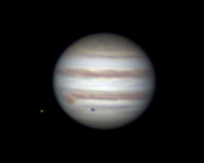

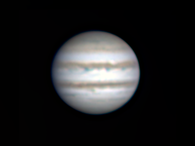

Am 27. Juli habe ich die "langweilige" Seite beobachtet. Auf dem RGB-Bild sind Bänder und Zonen ohne störenden Einfluss des GRF sichtbar. Das IR-Bild zeigt
einige Dateils, die auf dem Farbbild verborgen bleiben.
Die Bilder nehme ich mit C8, Asi 290 mm und TS-ADC auf, von jeweils 18000 Bilder habe ich 40 bis 50 % verwendet, mit Autostakkert, Registax, Fitswork, Photoshop und Gimp bearbeitet.

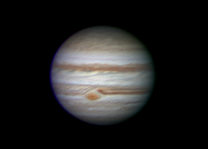

RGB-Bild (ZM 233.3°) und IR-Bild (ZM 244.2°):
Obwohl ich mehrmals Jupiter beobachtet habe, kann ich heute zunächst nur meine letzte Beobachtung vom 19. August zeigen. Andere Auswertungen hole ich nach.

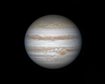

Hier ein RGB von 01:49 UT (ZM II: 44.8) und ein IR von 02:03 UT (ZM II: 53.7°):
und ein RGB von 02:49 (ZM II: 81.4°):
Deutlich ist der GRF zu sehen, er ist wieder etwas kleiner geworden. Ich habe 14125 km x 10150 km gemessen, 2022 waren es noch 16000 km x 12000 km. Sicherlich sind die Meßwerte nicht sehr genau, aber die Schrumpfung ist schon real.
Auf dem RGB von 02:49 UT ist Oval BA gut zu erkennen, es war nur noch 44.9° vom GRF entfernt und wird sich weiter nähern.
Südlich des Oval BA sind einige helle Spots zu erkennen.
Das NEB ist aktiv, auf den RGB-Bildern nicht so auffällig wie bei dem IR-Bild.

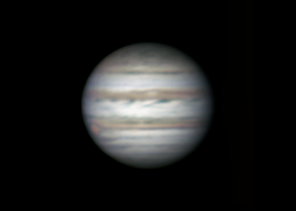

Hallo, nun folgen von mir Beobachtungen vom 07. September:
Begünstigt durch sehr gute Sicht sind auf den Bildern viele Details zu erkennen. Der GRF scheint weiter geschrumpft zu sein, den Durchmesser im roten Bereich habe ich mit 13500 km x 9400 km gemessen. Nun haben GRF und Oval BA nur noch einen Abstand von 32.3°.
In höheren nördlichen Breiten sind viele Details zu sehen, von denen mir nur eine Bezeichnung bekannt ist. Das ist ein Kleiner Roter Fleck (LRS) in der Nord Nord Temperierten Zone (NNTZ) mit der Länge im System 2 von 72° und auf Breite von 43°. Es könnte ein über viele Jahre beobachteter langlebiger Fleck sein.
Hier zwei RGB-Bilder und ein IR-Bild mit und ohne Beschriftung (Aufnahmezeiten und Zentralmeridiane dazu stehen in meiner Homepage):

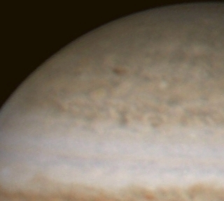

Hallo Karl-Heinz,

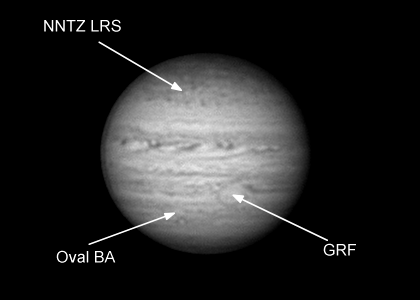

ja, der OVAL BA ist auch auf meinen Bildern nicht besonders aufällig und er ist im Zentrum auch nicht weiß sondern eher ein blasses Orange, das von einem grauen Kreis eingeschlossen ist.
Aber mir ist vorallem auch diese aufällige Struktur in der NNTZ in meinen Aufnahmen aufgefallen, nur ist mir nicht klar welche Struktur jetzt wirklich damit gemeint ist:
der kleinere "Zwilling" des OVAL BA in der NNTZ oder der wirklich dunkelrote sehr markante "Blutstropfen" knapp darüber ? - den ich aber am 28 und 29.Sept. nicht mehr erkannt habe...
Ich hoffe es stört dich nicht, daß ich hier ganz kleine Ausschnitte (7Sept und 9.Sept und 29.Sept) einstelle (denn dein Thema lautet ja Jupiter im C8 und die kleinen Bilder sind ja von meinen 12" Dobson), aber es behandelt ja dein angesprochenes Thema im Beitrag Nr.5
Martin

meine antwort kommt leider nicht sehr schnell. Deine Bilder stören hier nicht. Oval Ba kannst du deutlicher erkennen, so dass deine Farbbeschreibungen eine Ergänzung sind. So genau sind meine Aufnahmen mit dem C8 nicht.
Im NNTZ meine ich mit LRS die ovale Struktur mit einem dunkleren Rand, etwas kleiner als Oval BA. Der dunkelrote Fleck ist sicherlich eher kurzlebig, NNTZ LRS gibt es schon einige Jahre.

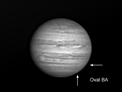

Vom 3. Oktober kann ich weitere Bilder zeigen, die Durchsicht der Atmosphäre war allerdings nicht sehr gut.
Oval BA hat nun zum GRF nur noch eine Längendifferenz von 12 Grad und wird den GRF in den nächsten Wochen überholen.
RGB von 03:46 UT und IR von 03:48 UT:
Oval BA war nur bei meinen Originalbilder mit verstärktem Kontrast und Gamma gerade so sichtbar. Er befand sich auf Länge
56° und Breite -31°, GRF war auf 44° Länge und -21.3° Breite.

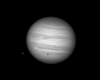

Von 02:36 UT ist die folgende RGB-Aufnahme und von 02:45 UT die IR-Aufnahme. Hier sind ist das SEB zu sehen, das noch
nicht vom GRF beeinflusst ist. Insgesamt sind SEB und NEB recht kräftig gefärbt.
Europa zeigt sich und sein Schatten auf dem Planeten.

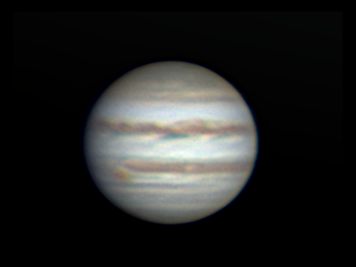

Nach langer Pause endlich Beobachtungswetter:
Hier vorläufig mein erstes IR-Bild vom 18. Dezember:
Die Beobachtungsbedingungen waren nicht sehr gut. Die Luft war unruhig und die Transparenz schlecht, sodass vorläufig nur eine IR-Aufnahme gelang.
Außerdem befand sich Jupiter hinter einem Baum, zur Aufnahmezeit gelang ein Blick durch den Spalt zweier Äste.
Der GRF war nur durch variieren von Gamma und Kontrast sicher zu bestimmen. Schwieriger war die Position von Oval BA zu bestimmen, zumal dieser Wirbel wenig Kontrast zur Umgebung aufweist. Zum sicheren Erkennen nutze ich Vergleichsbilder aus dem Internet.
Der GRF hat eine Länge im System II von ca. 49.5° und einer Breite von ca. -20.4°, Oval BA hat eine Länge im System II von ca. 16° und einer Breite von ca. 32°.
