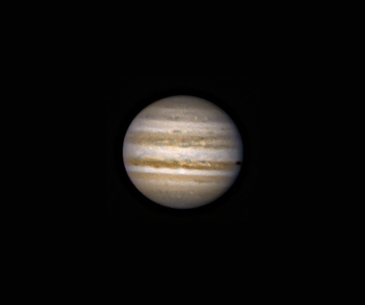

Jupiter 24.08.2008 bei sehr gutem Seeing
Hallo Torsten und Jan,
ich verfolge diesen Thread mit großem Interesse, also erstmal vielen Dank für Eure Beiträge! Die letzte Farbabstimmung gefällt mir sehr gut, noch besser finde ich aber Jans Kunstgriff, das Maßstab zu verkleinern. Auch ich finde, daß das Bild nichts an Detail verliert, dafür aber umso mehr an Kontrast und Schärfe dazugewinnt. Und von Brifmarkengröße ist das Bild immer noch weit entfern...
Für den jetzigen Stand ein wirklich knackiger Jupiter!
Viele Grüße & CS,
Maciek
Hallo Jan und Maciek,
vielen Dank für die weiteren Rückmeldungen und die rege Anteilnahme.
Zitat von Jan_Fremerey:
Ein anderes Thema ist schon fast eine Marotte von mir, nämlich der Abbildungsmaßstab. An anderer Stelle hatte ich ja kürzlich nochmal daran erinnert, dass ich es für unzweckmäßig halte, einen Abbildungsmaßstab zu wählen, der einer Austrittspupille am Okular von deutlich weniger als 0,5 mm entspricht.
Schon klar! :/ :) Kein Problem.
Aber; bei verkleinertem Maßstab finde ich, sollte man bei der Qualität dieser Rohdaten nicht unter den Originalabbildungsmaßstab gehen.
Die Sache mit der Nachschärfung und Schärfung überhaupt, hängt wohl sehr stark vom verwendeten Bildschirm ab. Bei mir z.B erscheint Dein Vorschlag etwas verrauscht.
Aus dem Grund bin ich eigentlich immer etwas vorsichtig mit der Schärfung, vor allem, weil ich mit meinem neuen TFT noch nicht die Erfahrungen habe, wie mit meiner vorherigen Röhre.
Eine Nachschärfung ist bei dem Abbildungsmaßstab, wie Du schon sagtest, sicher kein Problem. Als Beispiel habe ich 2 Varianten des obigen Bildes (mit leicht veränderter Farbe) anzubieten; links Verkleinerung des obigen RRGBs auf Originalgröße und rechts eine Nachschärfung mit iterativem Gauß in fitswork.
Link zur Grafik: http://www.aau.telebus.de/Ver_7/user/Torsten_Hansen/Jupiter20080824/Jupiter20080824RRGB2v8kleinvgl.jpg
Vielleicht ist zum Vergleich auch mal ein RGB interessant, mit dem Versuch der "Raumsondenfarbgestaltung" und originalem Abbildungsmaßstab.
Link zur Grafik: http://www.aau.telebus.de/Ver_7/user/Torsten_Hansen/Jupiter20080824/Jupiter20080824RGB3v8.jpg
Torsten
Hallo Maciek und Torsten,
die Betrachtung von Torstens Jupiter bei diesem Abbildungsmaßstab im abgedunkelten Raum auf komplett schwarzem Bildschirmhintergrund - z.B. mit ACDSee - weckt in mir die lebendige Illusion, als befände ich mich unmittelbar in einer entsprechenden Sichtentfernung vom Planeten, d.h. in einem Abstand von ca. 1,5 Mio km.
Durch die feine Detailzeichnung – bei 60 cm Betrachtungsabstand bereits am Rande des Auflösungsvermögens meiner Augen – fühle ich mich geradezu herausgefordert, näher hinzuschauen in der Erwartung, dadurch noch mehr Einzelheiten entdecken zu können. Diese Erwartung wird natürlich am Ende nicht erfüllt, aber es entsteht beim ersten Hinsehen spontan diese Illusion, und die macht für mich das Bild so lebendig und attraktiv.
Ich muss schon sagen, dass mir das Bildmaterial, welches Torsten da aus seiner 8“-Newtonröhre hervorzaubert, hinsichtlich der Farben und der Detailzeichnung besser gefällt als das meiste, was hier im Forum und auch anderswo von viel größeren Teleskopen präsentiert wurde.
Dazu hier nochmal mein herzlicher Glückwunsch an Torsten!
Gruß, Jan
P.S. Torsten: Vielleicht kannst Du uns noch verraten, mit welchen Mitteln Du die neueste Farbanpassung hinbekommen hast?
P.S.2
Da haben sich unsere letzten Eingaben offensichtlich zeitlich überschnitten. Interessant Deine Feststellung, dass der TFT-Bildschirm schon Rauschen zeigt.
Leider kann ich das im Moment bei mir nicht nachbilden, weil ich noch mit Röhre arbeite. Will mal versuchen, auf unseren Apple-PC zu transferieren und melde mich diesbezüglich nochmal.
Am Röhrenbildschirm erscheint mir die Detailzeichnung Deiner aktuellen Ausarbeitung in der Tat vergleichsweise noch etwas verschwommen. Jedenfalls reizt sie mich in dieser Form nicht spontan zum näheren Hinschauen ...

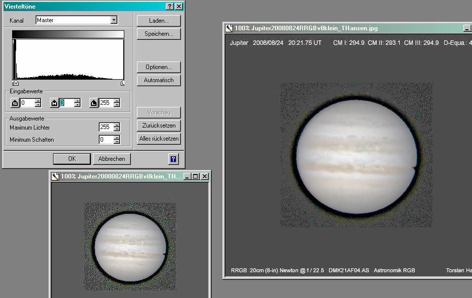

Hallo Maciek,
die Sache ist jetzt zwar schon leicht „off topic“ aber doch recht interessant im Hinblick auf die Abbildung desselben Objekts auf unterschiedlichen Bildschirmen. Die Unterschiede sind bei der Bewertung der Bilder natürlich von nicht unerheblicher Bedeutung. Insofern macht die Diskussion doch Sinn.
Das körnige Viereck also, welches den Jupiter umrahmt, sehe ich überhaupt erst, wenn ich den mittleren Histogrammschieber von der Normalstellung 49 auf 3 setze – eine völlig abartige Einstellung mit nahezu weißer Planetenscheibe, siehe hier. Bei dieser Einstellung erscheint das Viereck allerdings auch in Torstens Originalversion – siehe rechtes Bild.
Wenn Du das Viereck bei „normaler“ Einstellung Deines Laptop-Bildschirms wahrnehmen kannst – bei mir ist da nämlich alles schwarz, vielleicht ist die Bildschirmkalibrierung nicht ok? Das hatte ich ja nach der Übertragung auf unseren Apple-TFT vor dessen Kalibrierung auch zunächst so – siehe meine letzte Eingabe.
Kannst Du das mal prüfen?
Gruß, Jan
Hallo Maciek,
habe jetzt die Bilddaten via CD-ROM auch auf meinen Laptop übertragen. Die Darstellung ist wirklich vergleichsweise katastrophal, und es gibt keine Kalibriermöglichkeit.
Wie ich soeben gelernt habe – siehe z.B. hier – ist wohl hinlänglich bekannt, dass Laptop-Bildschirme für Bildbearbeitung – und somit insbesondere für die Beurteilung und den kritischen Vergleich von Bildern - ungeeignet sind.
Wenn ich den „kleinen“ Jupiter auf meinem Laptop genau senkrecht zur Schirmebene betrachte, dann ist die Abbildung noch zu ertragen. Schaue ich aber etwas von oben, dann verschwinden die dunklen Töne, und ich sehe tatsächlich das verrauschte Viereck hervortreten. Betrachte ich dagegen aus einem Winkel unterhalb der Senkrechten, dann steigt der Bildkontrast gewaltig und die Darstellung wirkt „schmutzig“ - man könnte das auch als grob verrauscht bezeichnen. Dasselbe passiert natürlich auch, wenn ich den Kontrast mittels Bildbearbeitungssoftware vorsätzlich erhöhe.
Allein wegen dieser krassen Winkelabhängigkeit des Bildeindrucks macht es gar keinen Sinn, einen Laptopschirm zu kalibrieren, und deshalb gibt es wohl auch keine Einstellmöglichkeiten hierfür.
Wenn man statt eines PC nur einen Laptop benutzt, dann sollte man zur Bildbeurteilung auf jeden Fall einen externen, kalibrierbaren Bildschirm besserer Qualität anschließen.
Gruß, Jan
Hallo Torsten und Maciek,
auf unserem TFT (1280x1024) erscheinen die Bilder deutlich kleiner als auf meiner EIZO-Röhre (1024x768). Torstens „Originalformat“ ist somit an seinem TFT vermutlich bereits genauso „klein“ wie der von mir verkleinerte Jupiter auf meiner Röhre.
Gruß, Jan
Hallo Jan,
zuerst mal vielen Dank dafür, daß Du Dich so ausführlich mit dem Problem beschäftigt hast und die Informationen hier in Forum zur Verfügung stellst. :super:
Ich habe wieder mal was dazugelernt. Aus Faulheitsgründen habe ich bis dato das Gros meiner Bilder bequem auf dem Laptop (und auf der Couch) bearbeitet, das werde ich wohl nun aufgeben müssen. Ich hatte schon oft beim Betrachten der hier reingestellten Bilder auf dem TFT angebliche Fehler entdeckt und hatte daraus geschloßen, daß ich den Laptop besonders gut kalibriert habe. :blush: :) Werde mich mit meiner stiefmütterlich behandelten Röhre wohl wieder versöhnen müssen, vielleicht reinige ich sie mit einem besonders gut riechenden Putzmittel...
Aber zurück zu Torstens Bildern. Auf dem Röhrenmonitor betrachtet , gilt weiterhin meine letzte Aussage. Ich habe meine eigene Bilder zwar bisher nicht verkleinert, finde aber, daß man diesen Schritt auch durchaus auch bei einem sehr gutem Seeng machen kann, wenn das Bild dadurch gewinnt. Zu klein soll das Ergebnis natürlich nicht werden aber bei dieser Brennweite ist das meiner Meinung nach ja kein Problem.
Viele Grüße & CS,
Maciek

Sicher ist "Rauschen" im Sinne von Körnigkeit der falsche Ausdruck von mir gewesen. Vielleicht beschreibt der Eindruck einer leichten Überschärfung den Anblick Deiner verkleinerten Darstellung besser (bezogen auf eine Betrachtung an meinem TFT). Das gleiche Problem habe ich übrigens beim Anblick meiner aktuellen Bilder im Vergleich zu meinen Bildern vorm Blitzschlag, der zu einer PC-Neuanschaffung incl. des TFT führte. Insgesamt zeichnen die TFTs Details vermutlich schärfer, so dass man eher weicher bearbeiten sollte ...!?
Torsten
