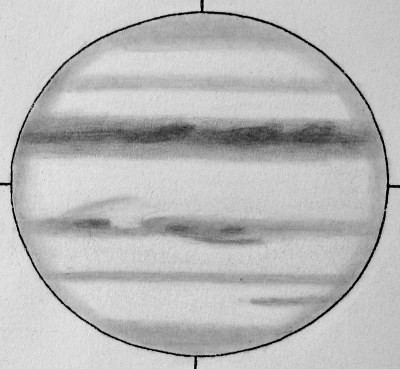

die Beobachtungsperiode neigt sich dem Ende zu. Ich habe nurmehr Jupiter sporadisch beobachtet. Meist war das Seeing bei seiner tiefen Positionierung miserabel.
Ich war aber erstaunt was ich da vorgestern Abend zu sehen bekam. Das Seeing war mit dem 16"er auch nur mäßig aber mit Konzentration und ruhigheren Momenten waren drei dunklere längliche Flecken im NEB wahrnehmbar. Eine Girlande in die EZ reichend war auch keine Einbildung (?) - aber grenzwertig.
Das NEB war zudem zwischen den Flecken "eingedellt".
Was geht ab mit dem NEB ?
Löst es sich auf ? das wäre senationell, seit ich Jupi zeichne (1989) war das NEB nie aufgelöst, nur mehrmals das SEB.
Leute habt Ihr beobachtet bzw. Bilder gemacht ?
Macht nicht nur Marsbeobachtungen sondern schaut auch nach Jupiter !!!
Anbei die Zeichnung :
19.3.12, 19:55 MEZ I 302° II 78°
406/1806mm Dobson, V 200x , 9mm Genuine
Christian

Hallo Christian!
Sieh Dir mal bei der ALPO Japan Jupiter Section die Fotos von Wayne Jaeschke vom 18.03. an! Sieht fast so gut aus wie Deine Zeichnung - :respekt2:
Gruß, Michael.

hallo Leute,
Michael:
auf cloudynights war ich schon aktiv.
Danke trotzdem für die Info.
Frank:
ich verwende die Nomenklatur Kürzel.
Google doch mal nach zu Jupiter ;).
EZ- Äquatorzone
NEB - Nördl. Äquatorialband
GRuß
Christian

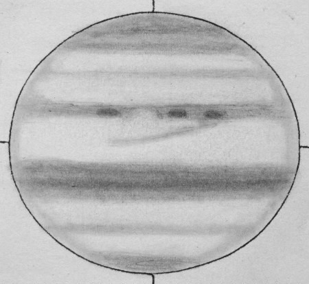

hallo Leute,
Nachschlag:
gestern beim Astrotag hatten wir sehr transparenten Himmel bis der Nebel schalgartig gegen 22h kam und super Seeing !
Sirus war im 16"er kaum am flimmern !
Ich konnte es nicht lassen die erneut optimal stehende
Region zu zeichnen, aber vergleicht selbst ...
Ich musste rumtesten welche Okular/Filter Kombi in der Dämmeerung optimal war.
24.3.2012, 19:20 MEZ, helle Dämmerung
406/1806mm Dobson, 9mm OR Genuine + Graufilter
I 348° II 87°
Das ansatzweise sichtbare NNTB und der kleine Bogen bzw. Einkerbung im NEBn waren interessant bzw. auf der Zeichnung vom 19.3 so nicht erkennbar. Gestern war das Seeing auch einen Tick besser, daher waren auch Detailknoten im SEB erkennbar.
Christian
