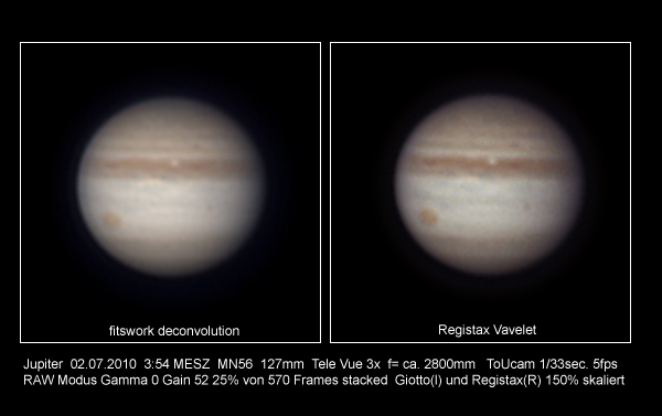

hallo,
einen Vorteil hat es wenn man frühmorgens aufsteht!
Es ist angenehm kühl.
Ansonsten waren die Bedingungen Heute nicht wirklich gut.
Schleierwolken haben längere Beobachtung verhindert.
Ich konnte nur eine brauchbare Sequenz belichten.
Hier das Ergebniss.
viele Grüße
Andreas
Das ist doch ein wunderbares Ergebnis - Kompliment! :super:
Dein MN56 scheint eine wirklich gute Optik zu haben. Ich finde auch gut, dass du viele Angaben über deine Aufnahmetechnik usw. geschrieben hast. Das hilft mir gleich ein bisschen weiter, denn ich verwende ebenfalls eine TouCam.
was ist eigentlich der RAW-Modus?
warum Gamma 0?
Hast du mit Registax vergößert?
Ich finde das linke Bild besser, denn es wirkt natürlicher. Es ist glatter und zeigt trotzdem viele Details.
Dein Ergebnis macht mir wirklich Mut es auch mal mit meinem Newton zu versuchen.
Christian
hallo Christian,
ToUcam im Raw Modus bedeuted,
daß der interne Algorithmus der ToUcam zur Umwandlung in ein Farbbild, sowie der Schärfungsalgorithmus abgeschaltet werden. Dies kann man mit dem WcRmac Tool
erreichen.Zum Dekodieren der Farbinformationen verwende ich das Programm AviRaw. Ich habe festgestellt, daß diese Vorgehensweise das Beste Ergebniss liefert.
Ich speichere Die Farbdekodierten Bilder als BMP ab und lasse sie anschließen mit PCFE beschneiden und Vorzentrieren.
Stacke tue ich in Giotto oder Registax.
Vergrößer in Photoshop.
Gamma auf 0 stellen bringt meiner Erfahrung nach feinere Details hervor.
viele Grüße
Andreas
Danke für die tollen Infos Andreas :) die helfen mir weiter!
hier noch das gleiche Bild farbkorrigiert und etwas anders geschärft.
Ich habe auch verschiedene Schärfungsmethoden ausprobiert,
doch mußte ich mit Bedauern feststellen, daß ich einfach nicht mehr Details ins Bild bekomme ; ).
viele Grüße
Andreas
