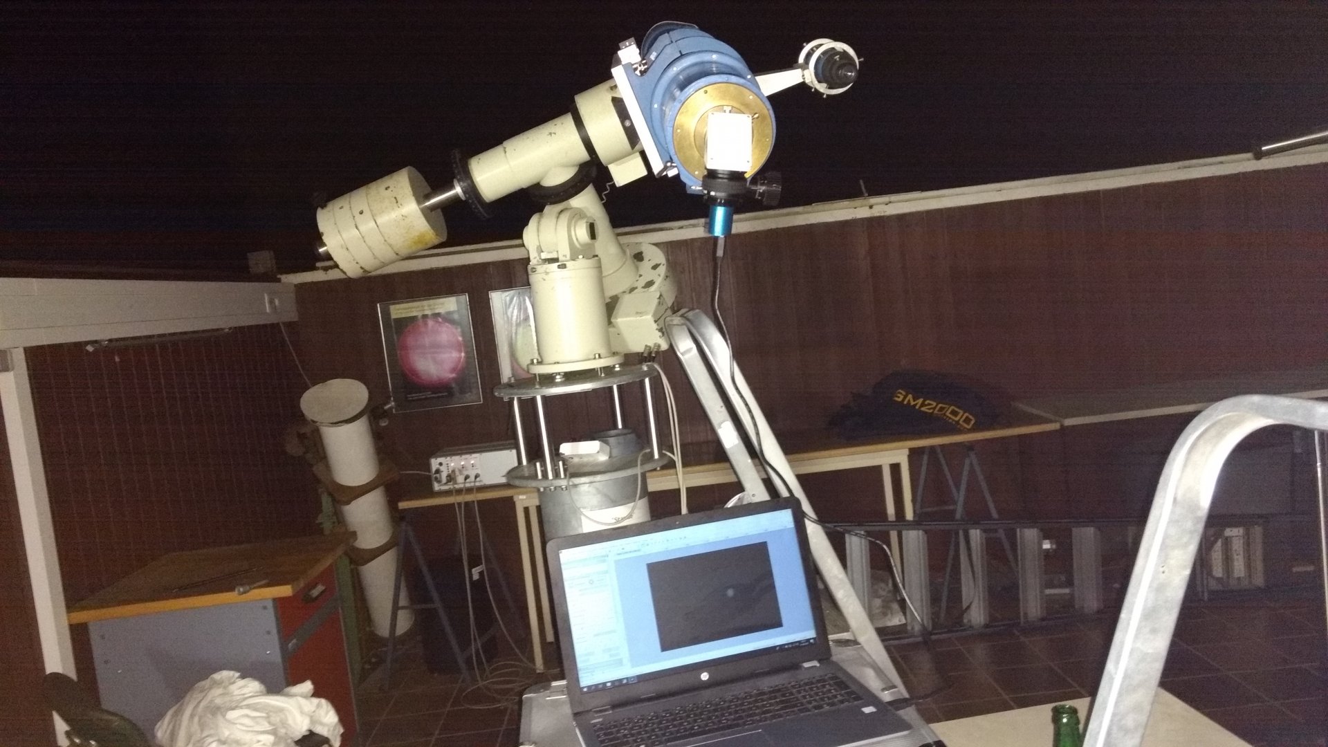

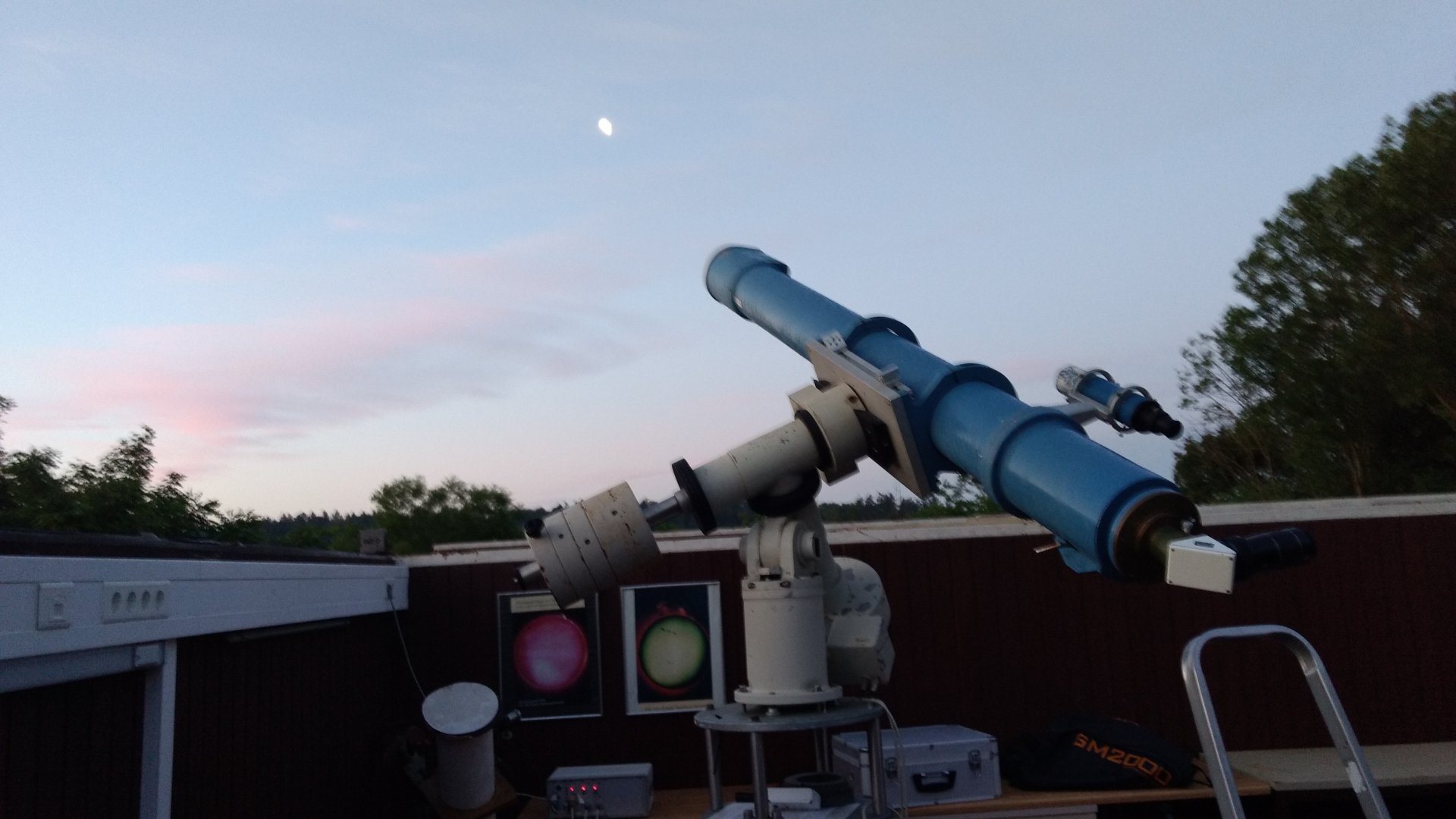

Hey Astrofreunde,
ich hab Gestern in meiner Vereinssterwarte Jupiter aufgenommen.
Nun hätte gerne gewusst, was ich noch verbessern kann.
mir fehlen irgendwie noch Details, Ich denke mit der benutzten Ausrüstung geht mehr. Ich hab dafür einen vier minütigen Film erstellt und dieses dan mit Autostackert Analisiert und gestackt waren 1679 Einzelbilder die Analyse war wansenig gut, also der Graph für die Qualität war fast durchgehend oben.Deshalb Hab ich 80% gestackt. Dan hab ich mit Registax geschärft. Ich hätte das gleiche noch bei Saturn und Mars gemacht hatte aber kein Ladekabel dabei. Beim nächsten mal denke ich daran. Was mir zu verbesserung meiner Bilder selbst einfällt, hätte ich machen können hab ich aber nicht dran gedacht wäre eine 2 fach Barlow einzusetzen (hab für die Mars beobachtung später eine von Televue benutzt) und einen Atmosphärischen disperssions Corrector zu nutzen. Was könnte ich noch machen. Ich hätte alternativ noch die Möglichkeit ein Schmidt Casegrain 14 Zoll von Celestron für die Aufnahmen zu nutzen.
Zum einsatz kam ein 150mm/2m Zeis Refraktor und meine meine eigene Touptek G3M-178-C Colour
Das erste Bild ist der Rohstack das zweite das Endresultat ich hab noch eine Version bei der ich in Gimp die Farb Temeperatur Jupiters Sateliten Aufnahmen ähnlicher gemacht habe aber das war irgendwie unecht.
Clear Skies
Felix
Farblich hab ich nichts bei den Bildern hier verändert. Die gezeigten Bilder sind nur gestackt und geschärft
Du meinst, das Ergebins wäre besser, wenn ich ihn später forografiert hätte?
Die Aufnahme entstand etwa um 2 Uhr.
Ja ist je nach Beobachtungsort, und umso höher der steht umso besser, Atmosphäre Luftunruhe...
ich hab übrigens beschlossen heute wieder hinzugehen, dieses mal besser vorbereitet. Nehme dan alle drei auf, wenn ich weis wie könnte ich versuchen so eine Aufnahme zu erstellen wo man die drehung des Planeten ein bischen sieht müsste dan wahrscheilich ne Stunde oder 2 aufnehmen.
