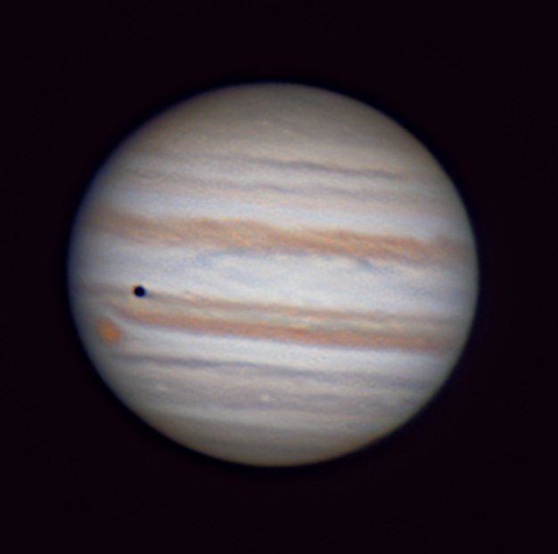

Jupiter am 22.1.2026 (Erster Test ohne Erfahrung)
Astromusi
Liebe "Planetisten" ;) ,
ich habe die letzten Tage sehr lange mit verschiedenen Programmen herumprobiert, um meine (leider 16 Bit) SER-Videos vom Jupiter auszuwerten.
Mein Setup war eine ASI715 (1,45 mü Pixelsize) mit 2,25-fach Barlow am 12-Zoll-Newton, was eine Blende 9 und 2700mm Brennweite ergibt.
Könnte sein, dass neben (unzureichenden?) Seeing auch meine Videos zu kurz waren. Ich habe - auch wg. Speicher - nur auf jeweils 1000 Frames limitiert. Bei 15 Millisekunden und Gain 200 war das Limit nach ca. 15 Sekunden erreicht...
Bislang habe ich nachfolgend aufgeführte Programme ausprobiert, weiß aber nicht welche Reihenfolge bzw. Vorgehensweise grundsätzlich empfehlenswert ist.
Daher wäre ich für entsprechendes Feedback oder Anregungen dankbar.

Hallo Thomas,
ich sehe hier keine größeren Stolpersteine.
F/9 passt gut, 15 ms auch. Das mit der Datenmenge habe ich nicht ganz verstanden, aber SER ist normalerweise nicht nötig. Du kannst unter FC oder SharpCap einen Bildausschnitt auf deinem Chip wählen, ROI. Das sollte deine Probleme erst einmal lösen. PIPP verworfen ist gut, weil i.d.R. braucht man das nicht. Da scheint irgendwo ein Video zu kursieren und alle denken, das muss so sein.
PI für Planeten ist etwas overdone, außerdem braucht man, wenn alles passt, nur eine Schärfung und ein bisschen Farbballance noch.
Solche Animationen mit Morphing finde ich grenzwertig. Sie stehen im Gegensatz zu "echten" Rotationen. Ist natürlich nicht verboten.
Verbesserungsvorschläge:
Zwei Dinge sind die Ankerpunkte bei der Planetenfotografie: Seeing und Justage.
Beim Seeing kann man durchaus was rausholen, wenn man den Standort (evtl. sogar nur wenig) ändert.
Justage aber hast du zu 100 % in den Händen und die muss absolut stimmen. Gegenüber Deep-Sky um den Faktor 5 genauer. Das geht nur am Stern und ist dann natürlich nur noch die letzte Feinjustage am HS.
Ich sehe in den Strukturen deines Bildes eine Richtung, von links oben nach rechts unten. Es gibt spezielles Seeing, das so etwas auslösen kann, aber meistens ist es eine kleine Dejustage, bei der der erste Beugungsring auf der einen Seite heller ist und auf der anderen dann dunkler. Hier könntest du noch nachlegen.
Mit 12 Zoll geht mehr, das will ich dir nur mit auf den Weg geben. Erwischst du so einen Tag, dann schaffst du es auch, den zu nutzen, so meine Vermutung. Das sind dann Highlights, an denen man sich noch wochenlang erfreuen kann. Im Gegensatz zu Deep-Sky (Licht sammeln) ist Planetenfotografie so etwas wie eine Jagd. Eine Jagd nach gutem Seeing. Und in dem Moment, der womöglich nur Minuten dauert, ... muss alles passen.
Ich hoffe, du behältst die Freude an der Planetenfotografie.
VG ralf

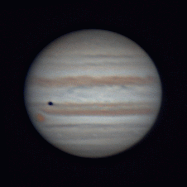

Vielen Dank Ralf!
Den Newton habe ich unlängst mE ziemlich gut kollimiert... beim letzten DeepSky-Shooting war mE alles okay.
Ob ich da 5mal genauer komme, wird sich zeigen, aber ich werde es vor dem nächsten Mal auf jeden fall noch kontrollieren.
Das mit PI ist demnach so was wie ne "Ersatzhandlung" wg. der mäßigen Ergebnisse.
Sorry für's Morphing, werd ich mir merken. Besser wäre natürlich ein GIF aus entsprechenden "Einzel"-Ergebnissen.

Es gibt keine Bilderpolizei und ich finde es eigentlich schrecklich, wenn jemand sagt: „Das darf man nicht". Du solltest nur wissen, dass allgemein ...
Noch ein Nachtrag, weil das mit der "Richtung" oft nicht gesehen wird. Hab das in PS mal etwas korrigiert.
Bei gutem Seeing (mit 12" muss es schon recht gut sein), solltest du um einen Stern herum einen schwachen Ring, - oder Teilsegmente davon - im Livebild sehen. Ob die Justage stimmt, kannst du dann sofort sehen, wenn das Licht immer zu einer Seite hin ausbricht.
VG ralf

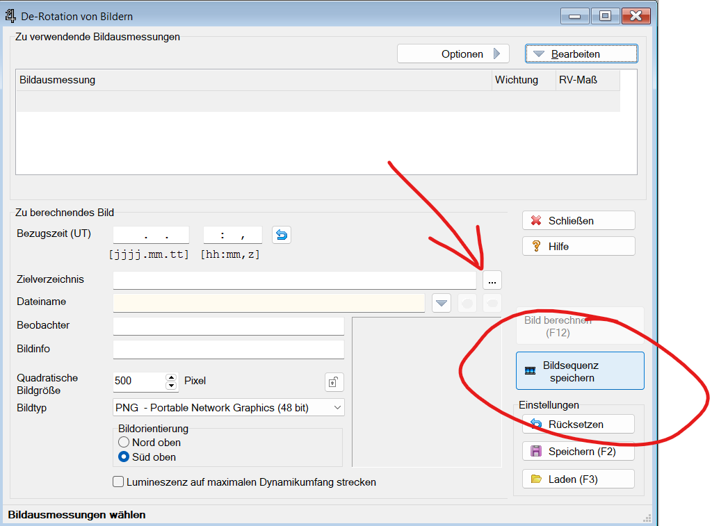

Ja, man braucht definitiv ein paar, mindestens aber wohl zwei Einzelbilder, um daraus eine Animation erstellen zu können. WinJupos bietet dazu ja die Option "Bildsequenz speichern" an:
Hat man mehrere Bilder, kann man diese genauso wie zum Derotieren auch wieder ausmessen und dann eben statt einem derotierten Bild eine ganze Sequenz berechnen lassen. Auch wenn man z.B. nur 3 Einzelbilder ausmisst und eingibt, kann man bei "Bildsequenz speichern" dann sogar eine hohe Anzahl an Zwischenschritten bzw. Sequenzbildern ausgeben lassen für eine flüssige Animation. Die einzelnen, verfügbaren und ausgemessenen Bilder werden dann wie beim Derotieren wohl auf eine rotierende Kugelgeometrie projiziert und daraus dann entsprechend viele Renderings ausgegeben. So hab ich´s zumindest verstanden.
Aber sorry, wenn ich das Thema hier jetzt damit sprenge! Ich dachte nur, es wäre ein interessantes "Abfallprodukt" beim Derotieren mit WinJupos. Und inzwischen scheinen viele Planetenfotografen auch solche Animationen immer ganz beiläufig in ihren Workflow eingebaut zu haben.
Ja, Peter
Das ist ein tolles Feature :y: und viel komfortabler als mit großer Anzahl von Referenzpunkten und nur kurzen Zeitabschnitten herumzumorphen. Ich habe es schon - nach deinem Hinweis oben- ausprobiert. Man braucht aber bessere Einzelbilder, als ich sie hier zur Verfügung habe.

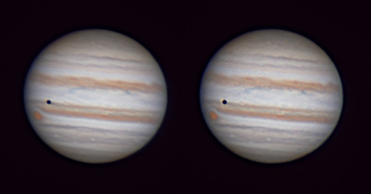

ich hatte keine Ruhe ... :coffee::jupiter::coffee:... und habe mit WinJuPos ein wenig ausprobiert.
In begrenztem Maße scheint es, als könne man das etwas bessere Seeing vom Anfang der Aufnahmesession ein bisschen in die schlechtere Phase mit Hilfe der Sequenz-Erstellung "hineintragen".
Daher habe ich es noch einmal versucht die Rotationsanimation aufzubereiten, dh insoweit also nicht zu "morphen" :rolleyes:.
Ein weiteres Problem ist die Maskierung der Mond- und Schatten-Transite.
Seht selbst (etwas verkleinert) hier:
Herzliche Grüße
Thomas

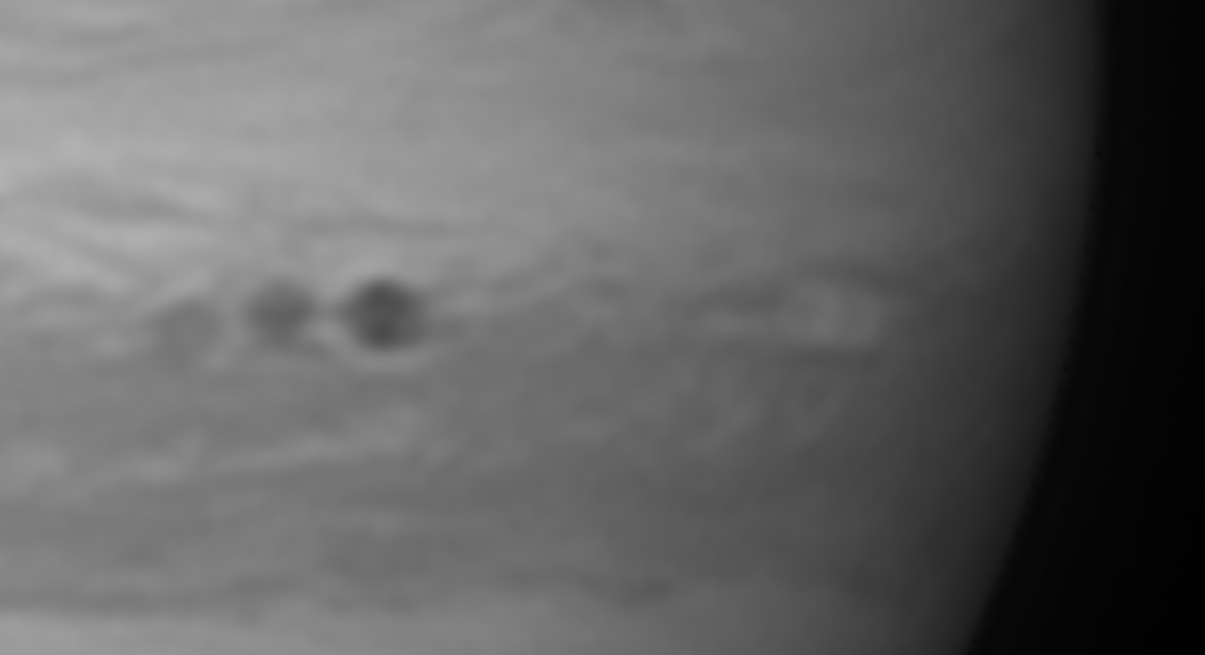

Gut gemacht!
Das Problem mit den Monden in WinJupos habe ich leider immer auch bei derotierten Bildern.
Ohne aktivierte Optimierung der Monde und Schatten kommt nur Schrott raus bzw „Geister-„ oder doppelte Schatten. Mit Optimierung erzeugt WinJupos immer hässliche, sehr harte Masken um Mond und Mondschatten. Bei 100% Skalierung sind „Sägezähne“ deutlich sichtbar. Zwar kann man den Maskierungsradius einstellen, aber selbst bei „0“ ist immer ein unnatürlicher, harter Maskenrand sichtbar. Alles größer als Null ist leider auch nicht brauchbar, da dann eine schwarze Umrandung erzeugt wird.

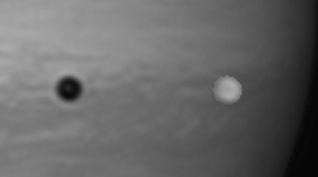

Mit Mond Optimierung:
Ohne Mond Optimierung:
Es wäre sehr hilfreicher, wenn die Software diesen leicht weichzeichnen würde. So bleibt leider nur aufwendige manuelle Retusche, die ich in Photoshop erledige…
Übrigens, was man auch hier gut erkennt:
Die zentrale Aufhellung im
Schatten bzw zentrale Verdunkelung im Mond ist ein Artefakt, das durch leichte Überschärfung kommt.
Was am Planeten gerade noch geht, ist für die Monde meistens schon zu viel. Auch hier braucht es wieder eine separate Behandlung der Monde, wenn man es möglichst perfekt hinkriegen will.
