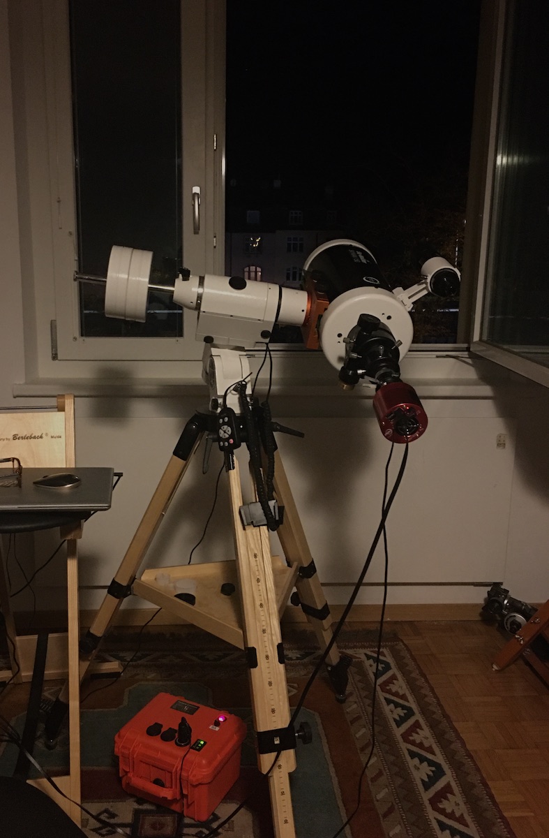

Vom Paranal über die Schiebedachhütte und das Balkonobservatorium zur Zimmersternwarte... auch aus der Stadt heraus kann man observieren.
Und auch aus dem offenen Fenster sieht man trotz Fassaden-Thermik, Turbulenzen durch vorbeifahrende Straßen-Fahrzeuge, Hausdach-Problematik und tiefem Stand geht noch ein wenig.
Natürlich verschmiert vom seeing, wild tanzend, und doch in (sehr) kurzen Momenten klar und deutlich: hier ein kleines Beispiel, wie üblich mit dem Mak 150/1800 und ZWO ADC und ASI183MC, wobei es relativ sinnlos war, den sinnvoll einstellen zu wollen, wenn das seeing gefühlte 5-6" beträgt. Man kann in firecapture ja die beiden Hilfskreise (R, B) einblenden, und die lieferten sich einen Tanz. Scharfstellen auf Juppi selbst, keine Bathinov, kein Stern, einfach nach Bauch und Auge. Also alles höchst unprofessionell. :D

Ich glaube ich muss nicht erwähnen, dass die hier so oft gefragte Problematik "Wie norde ich ein wenn ich den Polarstern nicht sehe" durchaus auch auf Wohnungen zutrifft. :D:eek:
Damit ich nicht wie ein Irrer mit dem Handcontroller herumfuhrwerke bei 400x400 px ROI habe ich also folgendes gemacht:
- In Google Maps mein Zimmerfenster auf ca 0,5m genau lokalisiert
- Dann von meinem Standort am Plan eine Senkrechte nach Süden gezogen
- Einen Peilpunkt gesucht, den ich auf der anderen Straßenseite anpeilen kann
- Eine Hauskante gefunden, die ich anpeilen kann, wenn ich die Montierung auf "Home" parke
- Die Stundenachse dann ausgerichtet - aus 6 m Entfernung über die Gegengewichtsstange auf die Hauskante gepeilt
- Mir eingeredet, dass das jetzt nur mehr im Sekundenbereich fehlerhaft sein kann (") :LOL:
- Die Polhöhe mit dem iPhone und dem Bosch Lasermesser auf 48,2 eingestellt (ultraultragenau)
und siehe da, es sind nur minimale Korrekturen nötig gewesen - bzw. bei einer Minute Belichtung fast keine. :y:
Ich kann also die Aufstellung ohne Sicht auf den Polarstern oder den restlichen Himmel durchaus EMPFEHLEN. :p:y: _jungeschlagen:

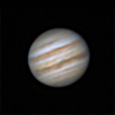

Nachher 20% der frames gestackt in AS, dann in Registax 6 geschärft und das Histogramm etwas gestreckt. In PS final etwas mehr gesättigt und mit Camera-Raw Filter (Klarheit, Sättigung) etwas kontrastiert.

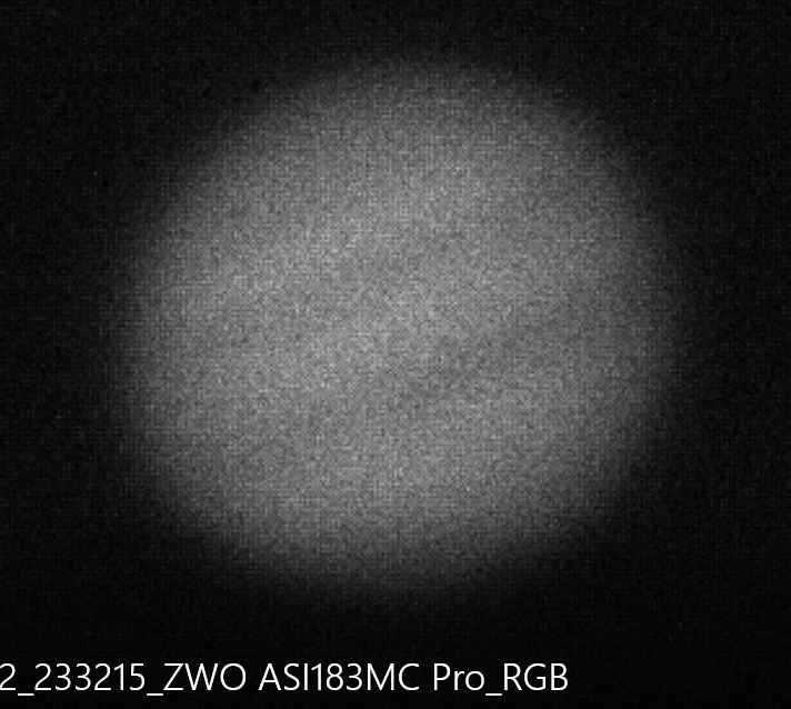

Hier die Ansichten:
- Ein avi-frame (screenshot)

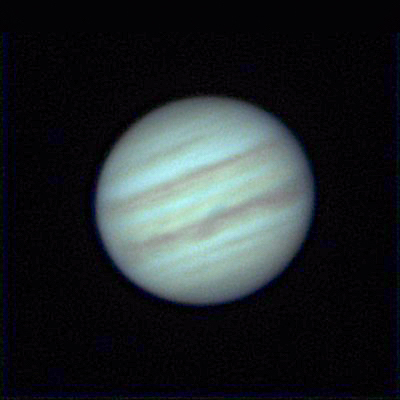

- Summenbild aus AS (jpg des tiffs)
- Summenbild aus Registax 6 geschärft
- Summenbild bearbeitet in PS
