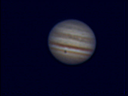

Hallo Planetenfreunde,
gestern hatte ich das Glück, bei halbwegs klarem Himmel Jupiter samt einem Ganymedschattendurchgang
zu erwischen. Folgendes Reultat ist am 6" Semiapo (FH 152/1200 mit Aries Chromacorr II) entstanden
aus 75% von 2400 Frames mit der ToUCam pro:
Link zur Grafik: http://astronomie.n-t-l.de/galerypages/cfdad420.jpg
Bei 30% Verwendungsrate ist das Bild zwar ein wenig schärfer, leider aber auch grieseliger.
Genaue Angaben zur Kameraeinstellung und Bildbearbeitung findet sich,
neben weiteren Bildern mit unterschiedlichen Verwendungsraten etc. hier:
Jupiter mit dem 6"-Refraktor.
Kommentare, Kritik und Verbesserungsvorschläge sind wie immer ausdrücklich erwünscht,
schließlich will man ja was lernen.
Viele Grüße,
Markus

Hallo Markus,
wieder eine Verbesserung mit Deinem "Semi-Apo", vor allem auch in den Refraktor-Farben ...
Bist Du sicher, daß das Ganymeds Schatten ist? Auf dem eh' schon etwas dunklen Bild müßte der eigentlich schwärzer daherkommen.
Puh, 2400 Bilder mit der ToUCam sind schon etwas sehr reichlich "rotationsverschmierend" (4min selbst bei 10fps!) - bessere Ergebnisse würdest Du bei diesem Abbildungsmaßstab mit der Hälfte der Bilder erhalten (und könntest noch aus den dann zwei Endbildern eine Anim bauen!).
Gruß+cs,
Dietmar
ja, das ist der Ganymed selber, hab ich auch schon gelernt.
Das waren aber 120 Sekunden bei 20fps, da ich im Forum gelernt habe, daß das bei der ToUCamVorteile bringt.
Hatte früher auch immer mit 5fps und 10fps rumgedoktert.
Hauptproblem ist aber, daß bei 6600mm Brennweite der ToUcam langsam das Licht ausgeht mit nem 6-Zöller.
Markus

Hallo Markus,
aha, 20fps - danke für die Zusatzinformation.
Hmm, das ist so 'ne Sache - rein technisch, getestet, und nach bisheriger Erfahrung der meisten kritischen ToUCam-Webcammer, liefert die ToUCam bei mehr als 10fps dann deutlich schlechtere Bilder (mit entsprechenden Stacks).
Die Bewertung von mit höheren fps-Werten aufgenommenen Stacks scheint mir dann eher geschmacks- und erfahrungsabhängig zu sein, und das auch eher für suboptimale Bedingungen/Aufnahmen ...
Leider kenne ich bisher keine Bildserien, die ">10fps-Vorteile" der ToUCam belegen könnten (kennst Du welche?), wohl aber u.a. meine eigenen "Vergleiche" an der dafür sehr geeigneten Sonnenoberfläche.
Viel Erfolg weiterhin, Gruß+cs,
Dietmar
Nun,
ich hatte letztens im Forum eben die 5 bzw 10fps propagiert.
Aber anscheinend - so die Forenmeinung - sei die Kompression der ToU bei 20 oder 25fps ein recht effektives Rauschfilter, wodurch man dann aufgrund der höheren Anzahl noch dazu rauschgefilterter Aufnahmen besser nachbearbeiten kann ohne daß die Bilder grieselig werden.
Einen Versuch wars aml wert, werd das nochmal mit f/30 versuchen,um mit weniger Gain arbeiten zu können.
Markus

Hallo Markus,
mit 5-10fps liegst Du sicher richtig - hm, aber "Kompression als Rauschfilter" ... ? Da scheine ich was verpasst zu haben, wo gibt's denn die Vergleichsbilder? Danke!
Bei der ToUCam-Kompression gehen technisch eben feine Details verloren, die nicht so ohne weiteres nachher wieder "hineingeschärft" werden können, während das Rauschen andererseits durch die interne Bildverstärkung entsteht und vielleicht durch die Kompressionsalgorithmen ebenfalls reduziert werden könnte - sofern Seeing und Optik überhaupt genügend Details liefern.
Interessante Diskussion! Vergleichsbilder wären wirklich hilfreich, meine Sonnenbildchen dazu stehen dort, mach doch mal welche an Jupiter!?
Gruß+cs,
Dietmar
wenn ich Deine Builder anschau, sind aber die mit 20fps auch am schärfsten? (in der s/w, gelb, orangen Serie)
Markus
Hallo Markus,
hm, erstens sind die Bilder wie beschrieben im ONR-Modus aufgenommen, also ohne interne Schärfung/Kontrastierung (wenig Rauschen), zweitens mit Nullgain an der ausreichend hellen Sonne (dito), und drittens unterschiedlich nachgeschärft.
Und: Nein, ich finde, die 10fps-Bildreihe ist dabei dennoch die Beste (vergleiche mal mit A. Whipple's Hochauflösung) - der "Rest" ist aber (scheinbar) gut anzusehen (und genau darauf optimiert), was halt sehr unterschiedliche Herangehensweisen sind.
Eine bisher ausstehende wirkliche Versuchsreihe im Werksmodus der ToUCam wäre sehr interessant, um die anscheinend unterschiedlichen subjektiven Einschätzungen besser kennenzulernen.
Wer wagt's? ;)
Gruß+cs,
Dietmar

ja ich benutze die Software wcrmac, um die Makros in die Cam zu laden.
Vergleichsbilder? Schau mal in meinen aktuellen Thread Jupiter im 6"-Refraktor bei gutem Seeing , diese Bilder hab ich alle mit 20fps laufen lassen. Das mit dem geringeren Rauschen zeigte sich insofern, als daß ich bei Mexican hat sogar mit Gaußscher Entrauschung ungrieselig geschärfte Bilder hinbekam, sonst eigentlich nahezu unmöglich.
Bei Gelegenheit werde ich mal den direkte AB-Vergleich machen, aber am 3. war mir die Atmosphäre zu gut, da wollte ich einfach Details in die Cam saugen...
Markus

Re: Jupiter/Ganymedschatten im 6"-Refraktor
Hallo Markus,
au ja, das wäre spannend! Ich meine, selbst bei Entschärfung des Kompressionsproblems oberhalb 10fps durch Verwendung des ONR-Modus (den Du ja anscheinend auch nimmst) schluckt selbige eben einfach viele Details, die auch durch doppelt so viele Bilder nicht einfach wieder auftauchen können.
Diese Jupiterbilder sind sicher Deine bisher besten, und mit dem anscheinend tollen Seeing dafür schöner Lohn für Dein hartnäckiges Dranbleiben! Aber die 6,6m-Version ist doch weit enfernt von "ungrieselig geschärft", dazu reichlichst mit Zwiebelringen ausgestattet, und etwas heftig überbearbeitet - sorry, alles Geschmackssache, ich weiß ...
Gruß+cs,
Dietmar
