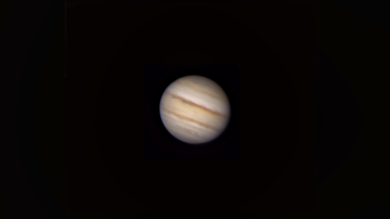

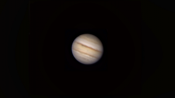

Hallo Planetenfreunde,
in der Nacht vom 29 Juni wollte ich den Saturn aufnehmen, da er um 2Uhr schon relativ hoch am Himmel aufzufinden ist. Leider war es dann, nachdem ich gegen 1:45 aufgestanden war und einen Blick auf Saturn erheischen konnte, bewölkt?.
Dafür ging Jupiter gerade auf und er ist ja so viel heller; von den Wolkenschleiern hat er sich nicht aufhalten lassen? So entstanden im Verlauf der Nacht mehrere Videos mit meinem C8, 2x Barlow, ADC Korrektor von ZWO, ASI 294 MC Pro bei einer 640x480 Auflösung 8 ms pro Aufnahme und ca 95fps. Aufgenommen wurden 6000 Frames 2000 davon in AS 3 mit 1,5 Drizzle gestackt. Geschärft mit Registax 6 mit der Gaussian Funktion ohne verlinkte Wavelets. In Registax noch R- Kanal auf 0.97 reduziert, G und B bei 1 belassen. Anschließend in Affinity Photo mit Vibrance/posterize Sättigung erhöht und die Auflösung optimiert. In Darktable fein getunt (lokaler Kontrast, Hochpass schärfen, Astroentrauschen). Jetzt warte ich darauf den GRF zukünftig mit zu erhaschen. Ich hoffe es gibt bald wieder eine klare Nacht. Die Höhe des Jupiters gegen 3 Uhr war ca 22• Ich hoffe im Laufe des Jahres bekomme ich die Bänder noch schärfer hin, da er noch höher steigen wird.
Ich hatte auch ein paar Videos mit 320:240 Auflösung, da hier 175fps bei 2 ms aufgenommen werden konnten, aber das Ergebnis ist nicht besser. Wie sind Eure Erfahrungen; bringen sehr kurze Belichtungen noch ein deutliches mehr an Schärfe oder wird die Apertur des OTAs wichtiger?
Astronomische Grüße
Christian

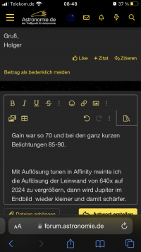

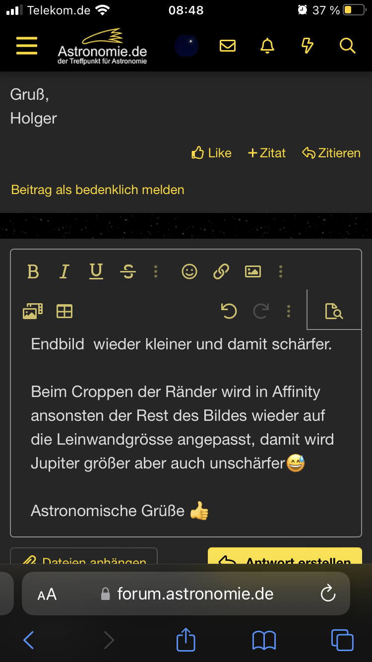

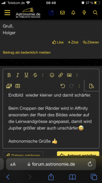

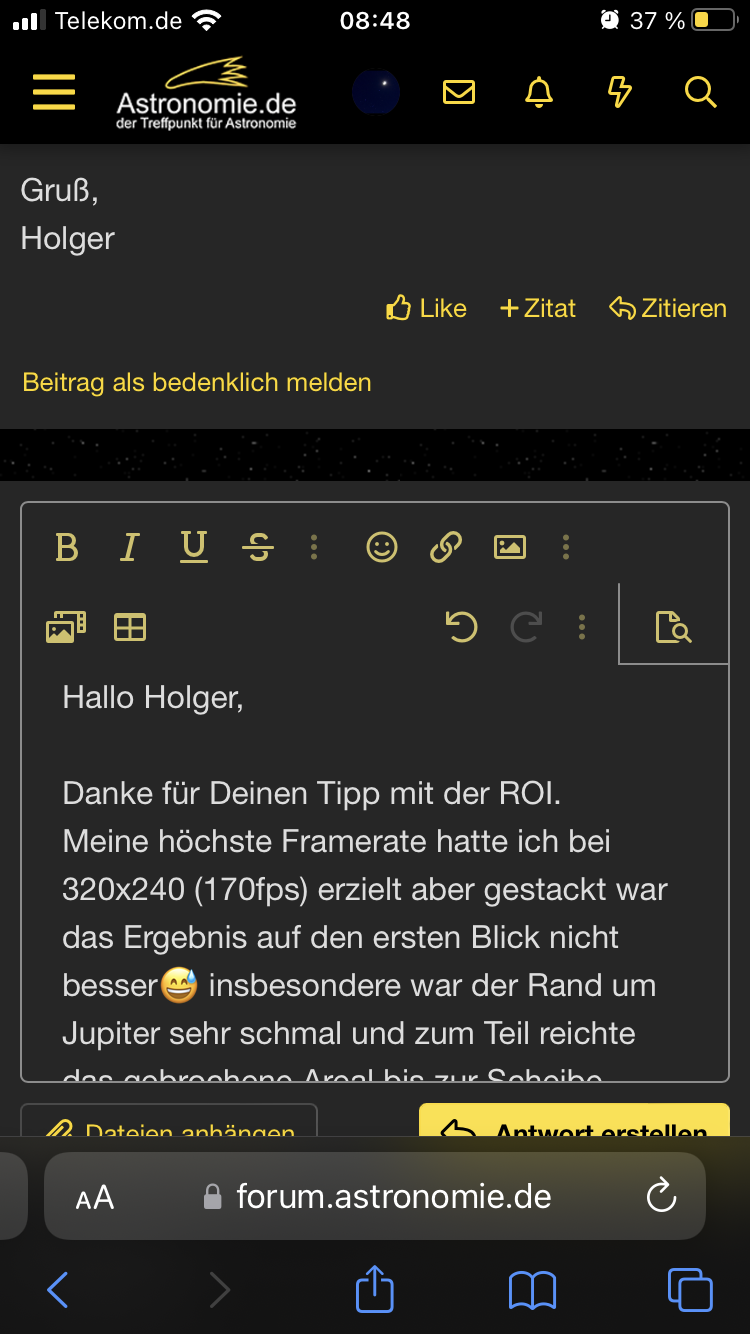

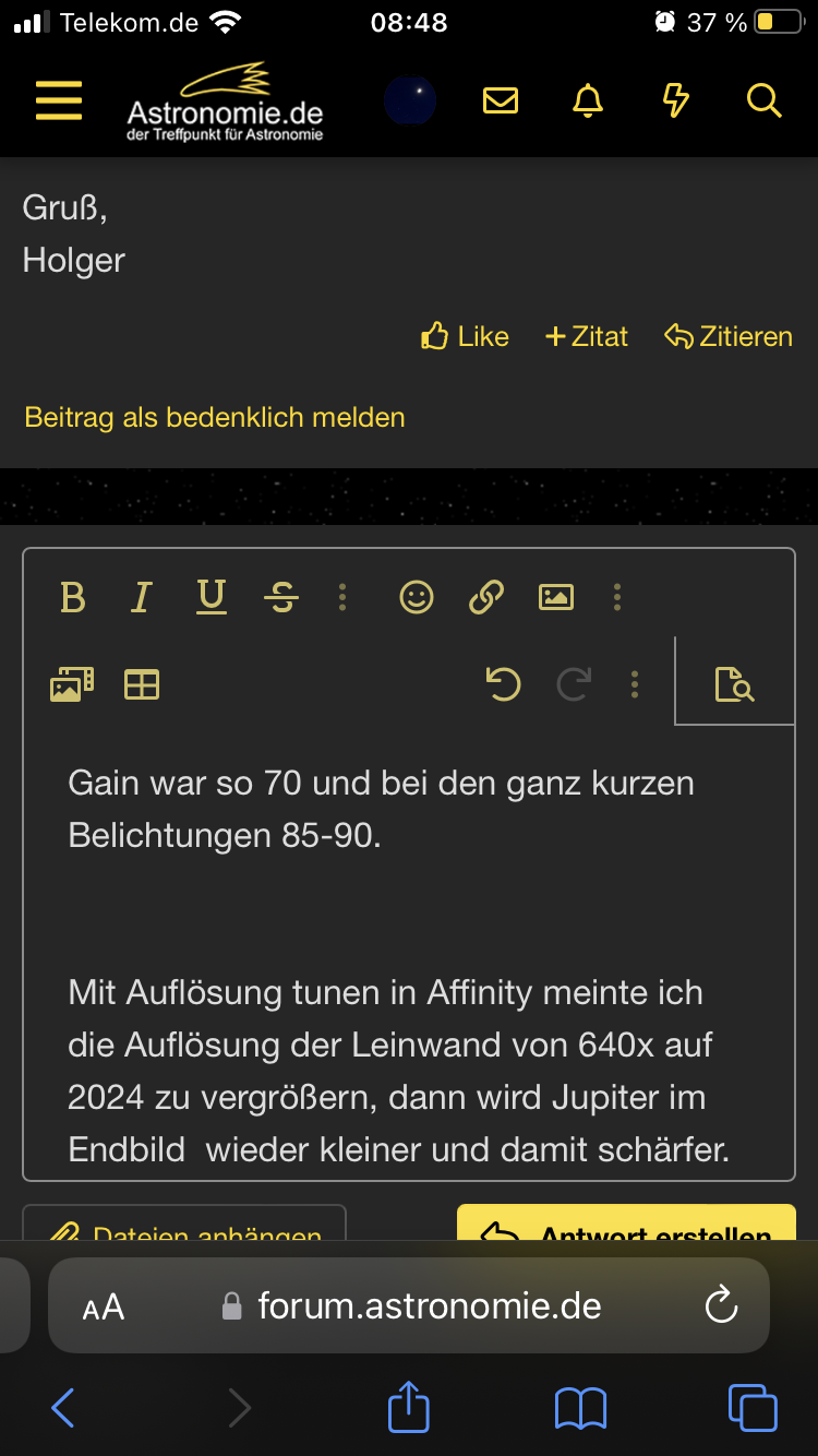

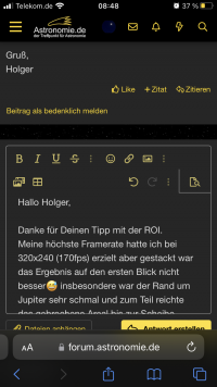

Hall Holger, danke für Deinen Tip?
Ich hatte geantwortet doch das Foren leitete die Nachricht nicht weiter. Anbei Screenschots mit meiner Antwort ich hoffe diesen lesbar?
Astronomische Grüße
Christian
