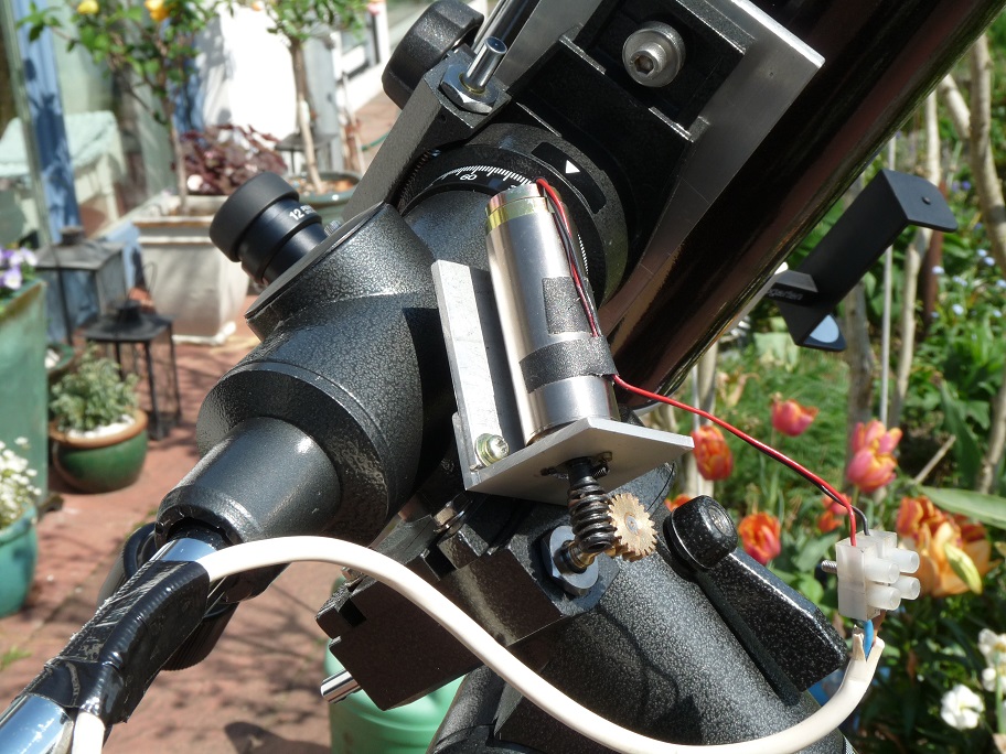

es gibt noch eine Quelle für Unschärfe beim visuellen Beobachten:
Es gibt billigere Schrittmotoren und Steuerungen, die eine recht grobe Schrittfolge generieren. Folge ist, das die Nachführung unmerklich rattert, ganz wenig, aber geug, um alle feinen Details zu ruinieren. Das hatte ich mal an einer SkyView - Montierung. Oder mit dem Schneckenspiel stimmt was nicht.
Immer wenn ich die Steuerung ausschaltete, war das Bild im 75er Pentax klar und scharf. Sobald ich die Nachführung laufen ließ, war die Brillianz weg. Besonders auffällig an Mond, Planeten und an Sonnenflecken. Ich habe dann eine Nachführung mit einem Faulhaber DC-Motor und Schneckenrad-Untersetzung gebaut. Alles war gut. Siehe Anhang.
Das könntest Du auch noch mal abtesten, da bei Dir für eine Eq5 einiges an Masse in feine Schwingungen geraten kann, sollte das zutreffen. Übrigens kann das auch durch Starßenverkehr in der Nähe ausgelöst werden, wenn die Monti zu schwach ist. Ich
kenne die EQ5 und ihre Klone (Celestron CAM z.B.), die dafür ganz schön anfällig sind , wenn man sie zu schwer belastet.
Vielleicht kannst Du ja mal rausfahren und an einer ruhigen Stelle beobachten mit besserem Seeing und alle diese Möglichkeiten austesten. Auf Dauer würde ich aber mal in Richtung stärkere Montierung (Eq6er Baureihe) nachdenken, ggf. gebraucht.

Das hört sich ja mal interesant an. Das werde ich mir auf jeden Fall mal angucken. Nicht motorisiert habe ich bis jetzt nur Nebel betrachtet. Da sehe ich kein Unterschied. Wobei ich gehört habe, dass man bei Galaxien und nebeln sogar mehr durch leichte Vibration erkennen kann :D Ich guck mal, ob ich da irgendwas bei den Planeten merke.
Aber als armer Student :) werde ich über eine andere Montierung erst später nachdenken. Es funktioniert ja...
