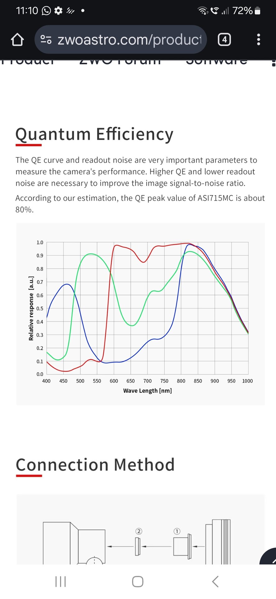

Zu den Farben: das war bei mir auch so, bis ich festgestellt habe, dass ich, aufgrund der Empfindlichkeit des Sensors im IR Bereich, für natürliche Farben einen UV IR cut Filter brauche. Nur so als Hinweis.

danke für den Hinweis. Das erklärt es wohl. Aber ich finde das gar nicht mal so schlecht, weitere Information aus dem UV und IR im Bild zu haben. Das ist nur erst mal ungewohnt. Ich habe auf dem Handy noch etwas mehr »wärme« hereingebracht (Google Foto).
