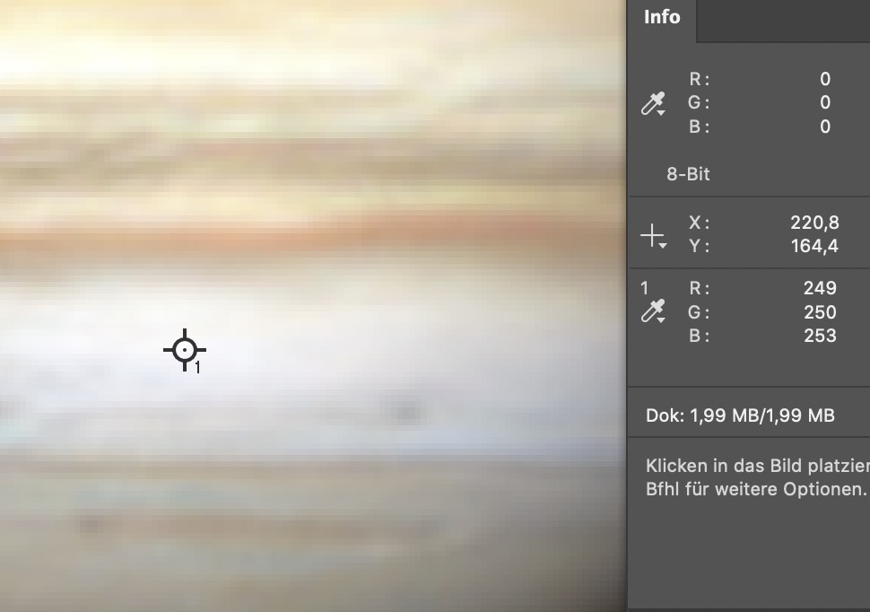

Manche Teile von Jupiter scheinen mir ausgebrannt zu sein, war das nötig um Europa besser hervorzuheben? Das ist keine negative Kritik, also bitte nicht falsch verstehen, habe mir das Bild schon gespeichert als Referenzbild!
LG
Herbert
Bei mir ist alles akkurat. Selbst im STB, den Du vermutlich als ausgebrannt siehst, zeigt dieser feine bläuliche Schattierungen. Das mit dem Server und derer Komprimierung der Bilder ist so eine Sache, und mit verschiedenen Bildschirmen zH die Andere..... Dadurch ist es nie verlässlich wie das Original wirklich ist.
CS Jozef
Aaaaahhhh....das kann sein...wie sollten die Werte für einen guten alten Lapi wie meinen sein? Ich denke mir das schon die ganze Zeit, das hier was faul sein muss bei mir...
Ich habe paperwhite, also 6500 Kelvin als Farbtemperatur eigestellt, Gamma würde ich auf Werkseinstellung lassen. Kontrast darf nicht stark aufgedreht sein, sonst passiert dasselbe: dass es "ausfrisst".
