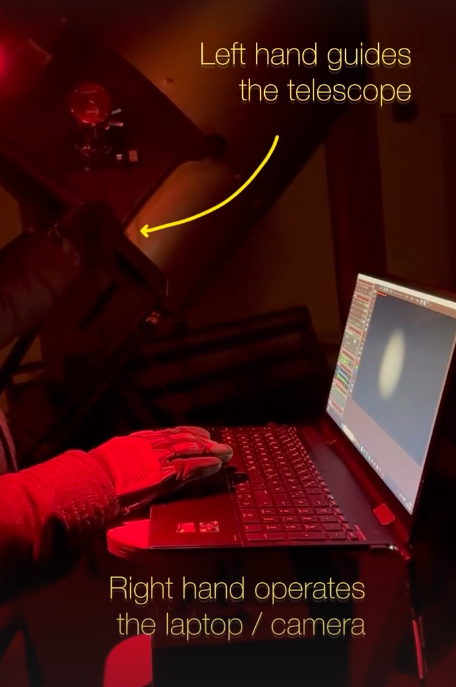

Praktische Tipps (wer sich das tatsächlich antun will):
  • Ich setze die Kamera immer möglichst gleich orientiert in den OAZ ein, so dass die Abbildung immer aufrecht ist und ich weiß, in welche Richtung der Planet im Bild wandert.
  • Laptop/Bildschirm hoch und nahe des OAZ positionieren - so hat man einen guten Blick drauf während des Fokussierens
  • Gut positionierte und in der Hand liegende Kugelgriffe am vorderen Tubus-Ende
  • Große Höhenräder helfen. Die Lager/Laufflächen an den Höhenrädern und unterer Drehplatte der Rockerbox behandle ich regelmäßig mit Autowachs. Die Dobsonmechanik muss solide und robust dastehen, die Nachführung sauber und weich laufen ohne Ruckeln, Schwingen, Wackeln. Das ist bei diesem klassischen, schwer gebauten Dobson glücklicherweise noch der Fall. ;-)
  • Wenn der Planet möglichst nah den Südpunkt steht bzw. diesen passiert, fällt die Nachführung leichter und die Beobachtungsbedingungen aufgrund Objekthöhe theoretisch auch am Besten.
  • Handschuhe und warme/isolierende Kleidung, damit man nicht zittert! :-D Handschuhe sind tatsächlich der Schwachpunkt: Die nachführende linke Hand am Dobson kann einen dickeren, warmen Handschuh tragen, an der rechten Hand habe ich aber Handschuhe, an denen ich zwei Finger freilegen können muss, um den Laptop zu bedienen...

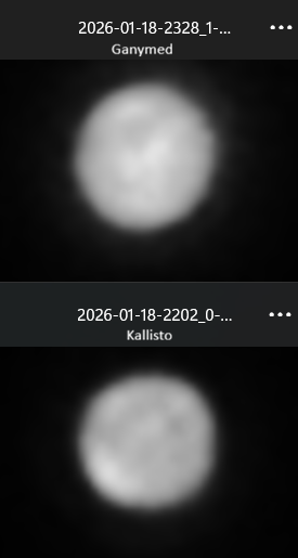

Nachdem im visuellen Forum und auch hier relativ häufig über sichtbare und fotografierbare Strukturen auf den Jupitermonden zu lesen ist, habe ich mir jetzt mal auch die Möndchen auf meiner Aufnahme genauer angeschaut und mit simulierten WinJupos Ansichten bzw. NASA New Horizon Aufnahmen verglichen.
Da die Renderings in den verfügbaren Planetariumsprogrammen farblich und grafisch nicht immer optimal mit den niedrig aufgelösten Teleskopaufnahmen vergleichbar sind, habe ich sozusagen im "reverse engineering" Verfahren einfach die simulierte Darstellung bzw. NASA Sonden-Aufnahme künstlich verschlechtert bzw. weichgezeichnet und durch Gammakorrektur in Richtung der Teleskopaufnahme getrimmt. Dieser Zwischenschritt scheint mir einen besseren Vergleich mit eigenen Teleskopaufnahmen zu ermöglichen und die Identifizierung möglicher realer Strukturen zu erleichtern.
Zudem habe ich auch mal zwei verschiedene Aufnahmesequenzen von Ganymed mit zeitlichem Abstand und leicht unterschiedlichen Kamera-/Stacking-Einstellungen zu Summenbildern verarbeitet und miteinander verglichen: Die Strukturen sind definitiv reproduzierbar, was aus meiner Sicht schon mal dafür spricht, dass sie keine Zufallsprodukte von Seeing sind.

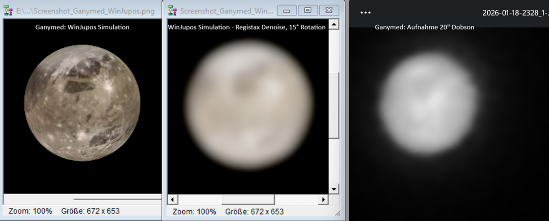

Zunächst - so sehen die Monde auf meiner Aufnahme in 600% Skalierung aus:
Ganymed
- bei Ganymed erscheint eine dunklere Region (Perrine Regio?) relativ eindeutig und sogar mit charakteristischer Form identifizierbar zu sein:
Links: WinJupos Simulation
Mitte: WinJupos Simulation weichgezeichnet (Denoise Filter in Registax + Gammakorrektur, 15° Rotation)
Rechts: Aufnahme 20" Dobson

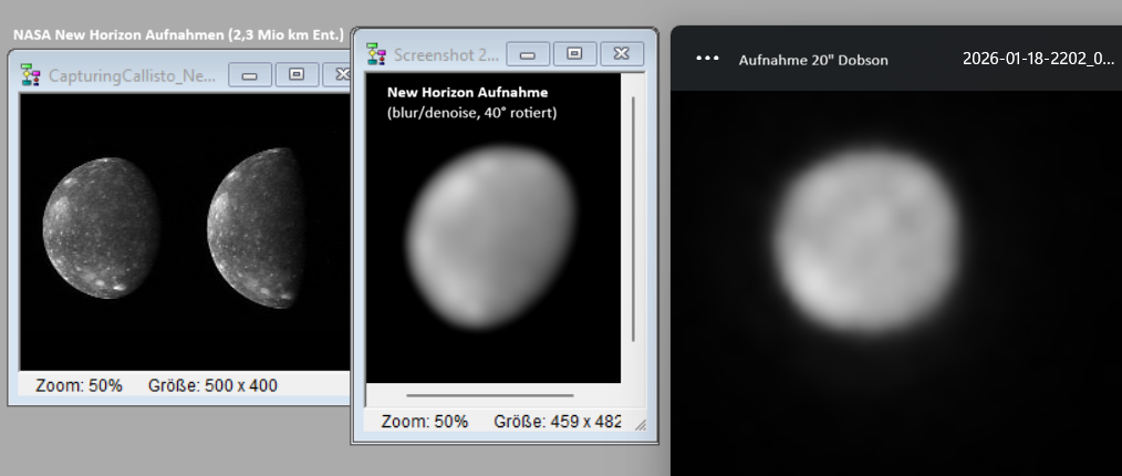

Links: NASA / New Horizon Aufnahme (Quelle: Capturing Callisto - NASA Science)
Mitte: New Horizon Aufnahme weichgezeichnet (Denoise Filter in Registax + Gammakorrektur, 40° Rotation)
Bei Kallisto kommt jetzt sicherlich noch der Effekt der unterschiedlichen Phasenbeleuchtung hinzu. Ich bin da jetzt kein Experte, was diesen Mond betrifft, aber speziell bei unserem Erdmond gibt es ja auch deutliche Unterschiede in der Wahrnehmung hellerer Oberflächenstrukturen je nach Phase: Während manche Kraterzonen bei Vollmond auffällig hell strahlen und sogar mit bloßem Auge sichtbar werden (z.B. Tycho), erscheinen diese bei zunehmender/abnehmender Phase nahezu unscheinbar.
Vielleicht haben andere hier sich schon eingehender mit den theoretisch abbildbaren Jupitermond-Strukturen beschäftigt und können meine Untersuchung hier bestätigen oder vielleicht sogar sicher erkannte Details benennen.
Für mich grenzt das schon fast an Kaffesatzleserei, auch wenn ich das Thema sehr spannend finde. :-D

So ein Profilbild weichzuzeichnen, ist eine gute und allgemein praktizierte Vorgehensweise.
Ein Gauss'scher Weichzeichner ist sicher gut. Bedenkt man aber, dass in unseren Bildern nur Licht verwertet wird und keine Dunkelheit, der Weichzeichner aber die Pixel weichzeichnet, also sowohl helle als auch dunkle Bereiche, so könnte das Ergebnis authentischer sein, wenn man den Weichzeichner nur auf die Lichter anwendet.
So oder so sehe ich eindeutig Details in deinen Bildern und in vielen anderen. Schwierig wird es, wenn es um dunkle Strukturen in der Mitte geht oder helle am Rand. Hier schlägt dann der erste Beugungsring zu und es wird komplizierter. Europa ist da ganz knifflig.
