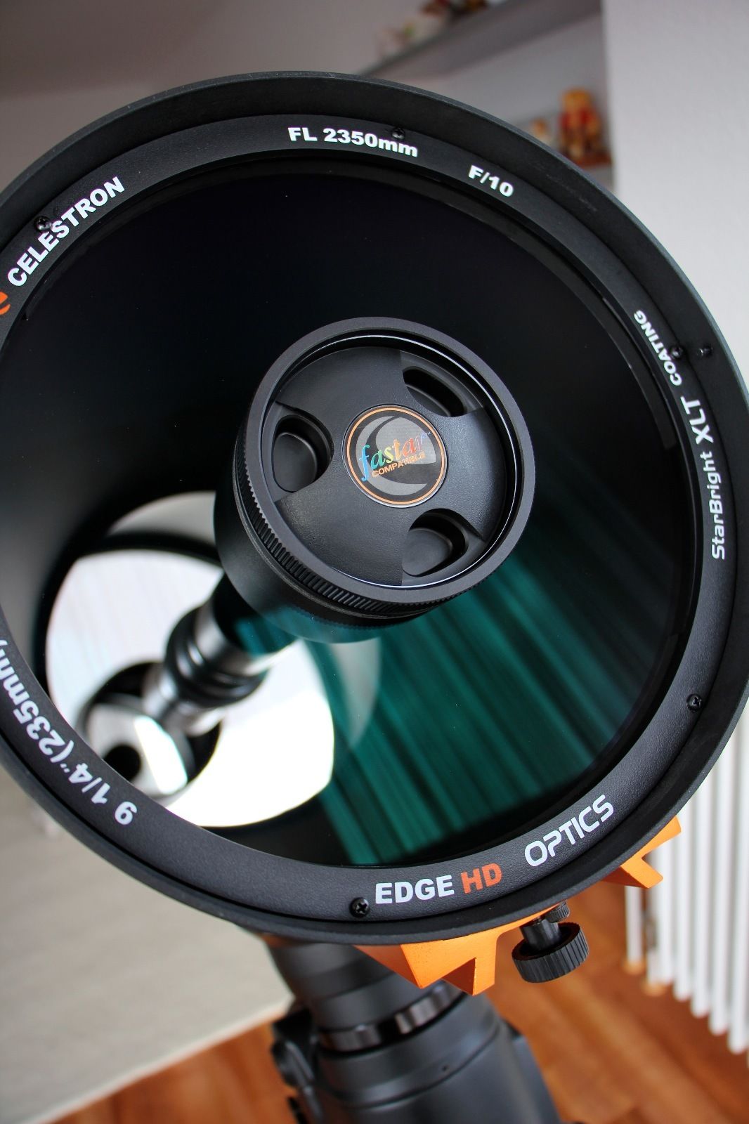

Die neueren Edge HD Geräte habe vorne einen Drehverschluss für die Schrauben, mit denen man kollimieren kann. Nach dem drehen liegen die viel tiefer liegenden Schrauben frei. Das hat zwar den Vorteil, dass man nicht mehr so leicht auf den Schmidtspiegel abrutschen kann, allerdings den großen Nachteil, dass man die Schrauben bei Zenitstellung (weniger Seeing) gar nicht mehr sehen kann. Selbst nicht mit Taschenlampe.
Deshalb kann ich aber keine Rändelschrauben (Bob's knobs) verwenden. Aber Imbusschrauben (Sechskantschrauben) würden schon gehen. Die Frage ist nur, welche. ChatGPT mein, es wären 3mm metrische, aber wie lang? Ich habe keine Lust, erst eine Schraube herauszudrehen um die nachzumessen. Da muss ich wohl bei Celestron selbst nachfragen.

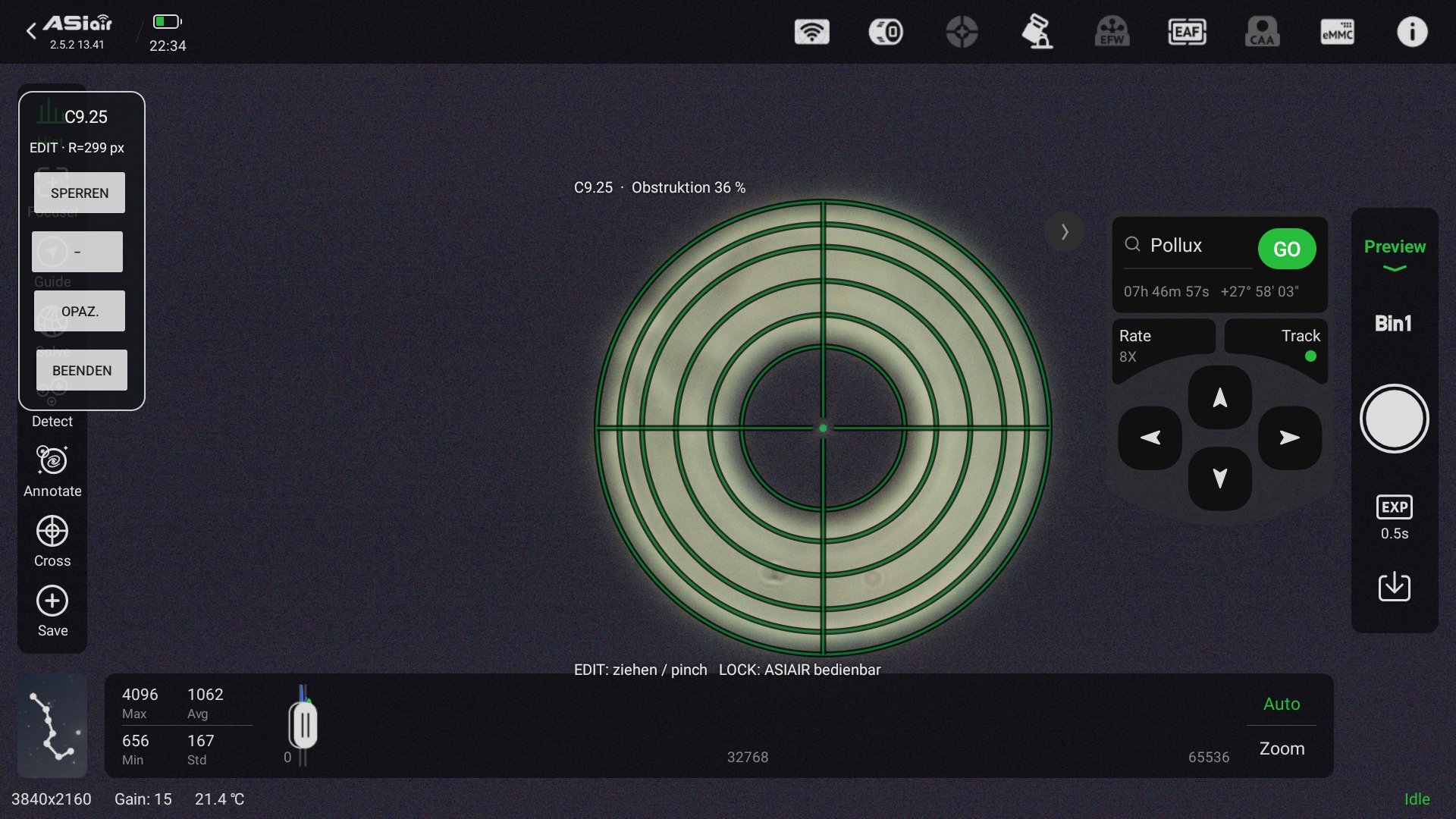

Ich habe mir jetzt eine Overlay-App für mein Andriod Tablet geschrieben (mit Hilfe von ChatGPT), mit der ich die Kollimation extrafokal (oder intrafokal) einigermaßen gut zusammen mit der ASIAir App durchführen kann.
Die Ringe sind für das 9,25 gerechnet. Sind aber noch zu dick, das muss ich optimieren. Aber es hat schon mal gut geklappt. Die Tri-Bahtinov-Maske ist eher weniger gut geeignet.

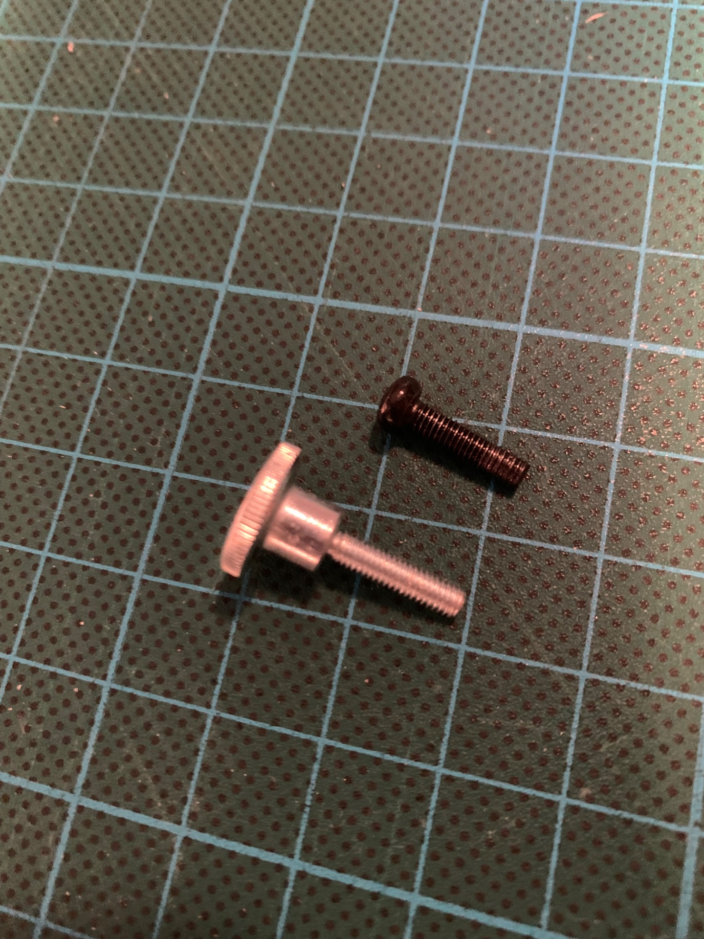

ich habe gerade mal nachgesehen. Bei meinem C11 XLT sind es metrische 3mm-Schrauben. Hier ist ein Bild von der schwarzen Originalschraube und einer Rändelschraube, durch die ich sie ersetzt habe.
Beim Edge HD ist vorne diese Abdeckscheibe. Wenn ich Dich richtig verstehe, kannst Du keine Rändelschrauben nehmen, weil die nicht unter diese Scheibe passen. Aber kannst Du die Scheibe nicht einfach weglassen? Ich finde es schon erheblich bequemer, ohne Werkzeug an den Schrauben herumdrehen zu können.

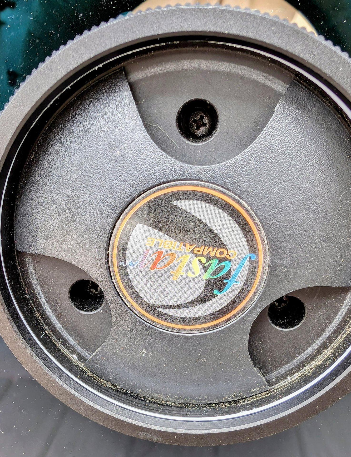

Wie Du siehst, sind die Schrauben sehr tief versenkt. Und dazu auch nicht mittig.
Zum Glück war es das erste Mal überhaupt, dass ich diese Kollimation vornehmen musst. Das System ist sehr stabil und hat auch den Transport von Bonn auf die Kanaren im Container gut überstanden, ohne dass sich was verstellt hatte.
