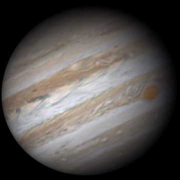

am Morgen des 9.1. konnte ich bei recht guten Bedingungen (Seeing geschätzt 6-7/10 in R und G; 4/10 in B) Jupiter mit dem GRF aufnehmen. Der recht gute Grünkanal erlaubte es mir diesmal, aus 4 RGB-Sequenzen ein RG-RGB zu erstellen, was der Farbgebung besonders des GRS zugute kam. Gestackt mit Autostakkert und geschärft mit Fitswork.
Link zur Grafik: http://u0068026846.user.hosting-agency.de/ade/2016-01-09-0154_4_Jupiter_117%25.png
Süden oben und größer:
Link zur Grafik: http://u0068026846.user.hosting-agency.de/ade/2016-01-09-0154_4_Jupiter_140%25.png
CS, Steve
Hallo Steve,
na das nenn ich mal nen Oberhammer!!!
Wirklich sehr gut geworden!
Ich komm mit dem derotieren nicht klar, würde mir da eine bessere Anleitung wünschen.
Istdie Ausbuchtung gegenüber dem GRS ein Mond?
Gruß Manfred
Erstmal schön großes Foto, Tirion!
Und - Steve - ich denke, das könnte Ganymed sein.

Hallo ,
Manfred, hallo Pete,
danke für eure positive Rückmeldung! Ja, da lugt Ganymed hinter Jupiter hervor. Die Derotationszeitreferenz liegt gerade so am Beginn des Austritts. Vielleicht mache ich noch eine Animation aus dem Austritt, bis jetzt habe ich mich auf die Bearbeitung der Jupiterscheibe selbst beschränkt. "Zum Glück" stehen noch einige Schlechtwettertage an...
Ja, Winjupos ist nicht wirklich intuitiv bedienbar, die Tutorials auf der Winjupos-Webseite helfen aber, die Lernkurve zu meistern. Ich habe hier zuerst die geschärften Farbkstacks per "Derotation von Bilder" zu "Derotations-Summenbildern" verarbeitet und danach die 3 entstandenen "Derotations-Summenbilder" per "R/G/B-Einzelbildern" zu einem Farbbild kombiniert. Scheint offenbar auch mit großen Zeiträumen zu funktionieren.
Hier noch das Ergebnis der nächsten RGB-Sequenzen mit einer Spur besserem Seeing (R+G 7/10, B 5/10. Bearbeitet wie oben, lediglich diesmal mit 1,5x Drizzle gestackt. Es wurden 5 Rot-, 8 Grün- und 5 Blauvideos per Derotation verarbeitet:
Link zur Grafik: http://u0068026846.user.hosting-agency.de/ade/2016-01-09-0256_8_Jupiter_117%25.png
und größer, Süden oben:
Link zur Grafik: http://u0068026846.user.hosting-agency.de/ade/2016-01-09-0256_8_Jupiter_140%25.png
CS, Steve
Re: Nachtrag Jupiter ohne GRF am 09.01.2016
Super-Ergebnisse, Steve.
Lese ich das richtig, das letzte Bild überstreicht praktisch 59 Minuten? Wie geht das denn? Bislang war ich immer davon ausgegangen, dass alles jenseits der Viertelstunde zu nichts mehr nutze ist. Habe mich allerdings bislang aus Derotation noch herausgehalten und meistens unter zehn Minuten pro Serie eingehalten.
Rudolf

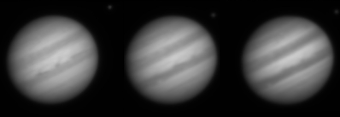

Hallo Steve,
Toller Jupiter, Glückwunsch.
Mich würde mal die Qualität der Summenbilder interessieren. Könntest Du die hier mal zeigen ?
Ich bearbeite ja auch mit fitswork, wie sind da Deine einzelnen Schritte ?
Welche genauen Schärfungsmethoden und welche Werte ?
Verwendest Du Glättungsmethoden ?
Das Bild ist ja extrem groß, um wieviel ist das vergrößert und an welcher Stelle des Bearbeitungsprozesses machst Du das ?
Holger

@Holger:
Hier exemplarisch drei auf Bearbeitungsgröße verkleinerten (Faktor 0,78) Summenbilder der 1,5x Drizzle-Stacks (Verwendungsrate 4000/7200 Bilder) aus Autostakkert:
Link zur Grafik: http://u0068026846.user.hosting-agency.de/ade/2016-01-09-0256_8_Summenbilder.jpg
(R - G - B)
Grob die Schritte in Fitswork für jedes Summenbild:
- Gauss schärfen 4,99/0/500
- iteratives Gauss-schärfen 3,43/3/192
- Deconvolution mit R1 1,3 und R2 2,3 (Gauss)
Diese geschärften Summenbilder habe ich dann wie oben beschrieben derotiert, die 3 daraus entstehende "Derotations-Summenbilder" wieder mit Deconvolution in Fitswork leicht nachgeschärft und anschließend ein derotiertes RGB erstellt.
Endbearbeitung grob in Photoshop (Randkorrekturen, Herstellung Luminanzkanal, ggf. Rauschfilter Neat Image, Farb- und Belichtungskorrektur), Fitswork (Doconvolution, NLM-Rauschfilter, Farbkanäle ausrichten)
