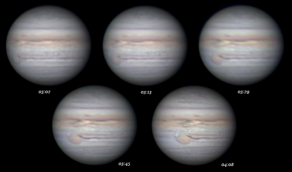

Hier eine Übersicht der verwendeten Bildern, sind alles IR/G-RGB's:

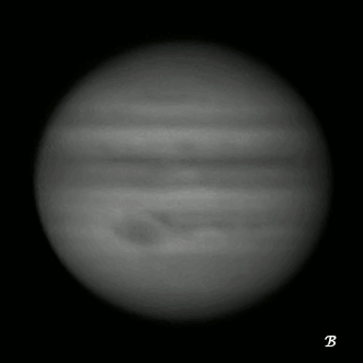

Und die fertige Animation erstellt mit dem Morphmaker von paintstar und virtualdub:

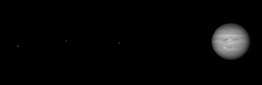

Die besten Bedingungen hatte ich kurz nach 4 Uhr, dazu hier die beste Aufnahme im IR auf 150% vergrößert:
Und nochmal ohne Barlow im IR mit 3 Monden:

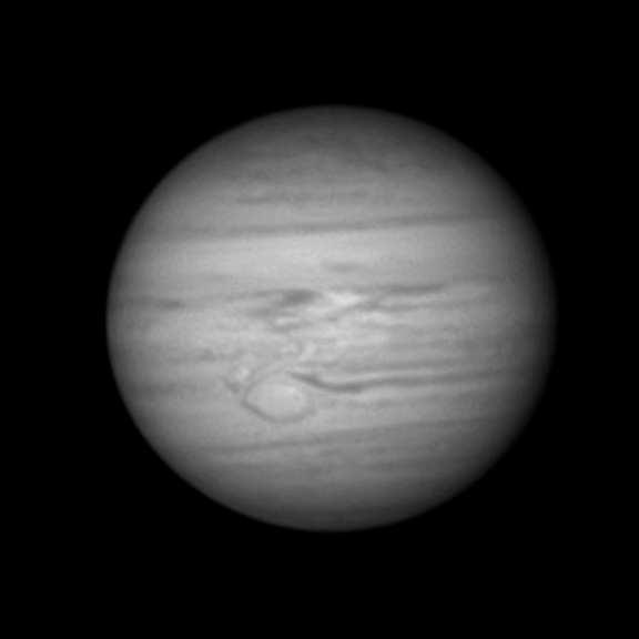

Ganz links liegt Ganymed, den habe ich dann nochmal mit Barlow seperat aufgenommen, hier eine 200% Version:
Die Helligkeitsunterschiede halte ich für real, da sie auch im Summenbild schwach zu sehen sind.

Hier als Animation die Kanäle und 2 Farbbilder:

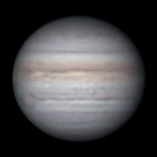

Die Farbaufnahme mit der Asi120mc habe ich um 04:05 Uhr gemacht. Dann schnell der Kamerawechsel auf Asi120mm mit RG610&TS47 Filter = IR Pass.
Das Avi habe ich 04:08 Uhr aufgenommen. Anschließend schnell die Filter raus und den Grünfilter eingeschraubt. Dritte Aufnahme dann um 04:10 Uhr.
IR/G RGB
Hier habe ich MC Farbbild, IR & Grün auf den Zeitpunkt des IR Bildes derotiert.
IR und G addiert und damit dann das L-RGB erstellt.
IR-G-B
G und B Kanal des Farbbildes verwendet und diese samt IR Bildx auf Zeitpunkt der Farbaufnahme derotiert.
Aus den 3 Aufnahmen dann das RGB erstellt. Das hatte im Norden einen rötliche Farbverschiebung. Abhilfe: Luminanz aus dem fertigen RGB erstellt und dann mit der Farbaufnahme nochmal ein L-RGB gemacht.
Ich habe hier den Grünkanal des MC Bildes verwendet, da es eigenltich keinen Unterschied zum Grünfilter mit Mono Kamera zeigte.

bei Ganymed bin ich noch auf 300% hochgegangen und die dunklen Gebiete fallen noch besser auf:

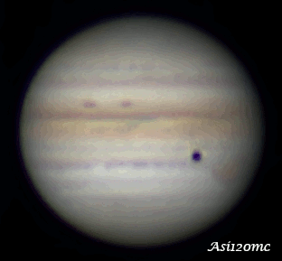

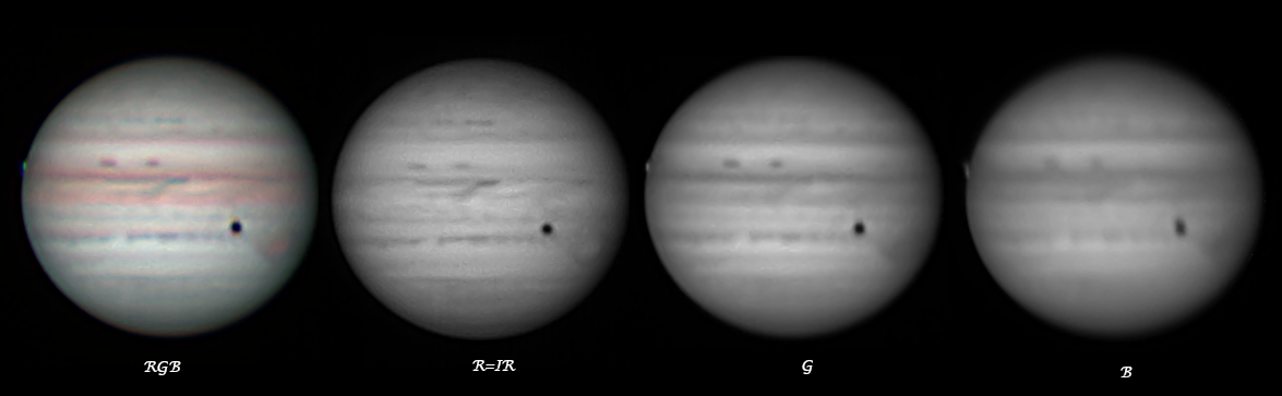

hier noch ein Nachtrag von heute Morgen.

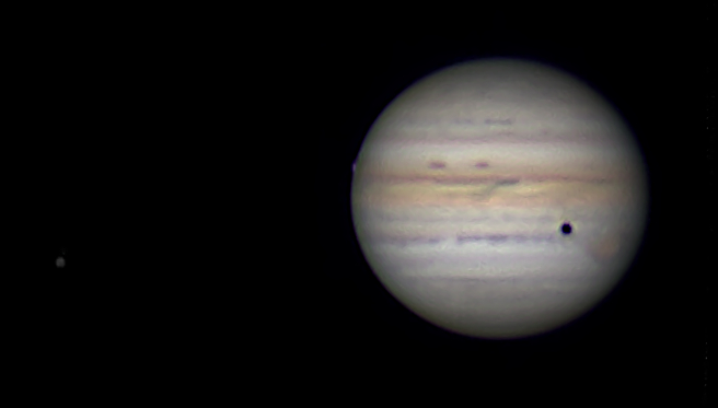

Callisto Schattenwurf gegen 03:30 Uhr mit Asi120mc & Asi120mm mit Farbfilter ( TS47&RG610=IR Pass / Grün 500nm / Blau 80a)
Hier die Asi120mc Farbaufnahme und dazu die getrennten Kanäle:
Aufnahme 03:23 Uhr
Danach der Wechsel auf die Asi120mm mit TS47&Rg610 Filterstack 03:26 Uhr / Grün 03:28 Uhr / Blau: 03:30 Uhr.
Das RGB ist farblich doch sehr abweichend, eigentlich auch logisch, da die einfachen Farbfilter ja nicht so aufeinander abgestimmt sind wie richtige R G B Filter.
Dennoch zeigen die seperaten Filteraufnahmen mehr Details als die einzelnen Kanäle der Farbkamera.
Ich habe dann das RGB in ein S/W Luminanzbild umgewandelt und mit der Asi120mc Farbaufnahme ein L-RGB erstellt.
Und schon passt die Farbe wieder.
Anschließend habe ich noch die schwache Blaufilteraufnahme rausgenommen und die Luminanz nur mit IR & Grün gemacht.
Bei den Luminanzbildern habe ich über Ebenen den Schattenwurf aus der IR Aufnahme eingearbeitet.
Hier nun ein direkter Vergleich als Animation:
Fazit: Die IR/G Variante zeigt die meisten Details ohne die Farben deutlich zu verändern. Der meist schlechtere Blaukanal wirkt sich farblich aöso nicht mehr so stark aus. Bei besseren Seeing könnte das aber auch anders aussehen.
Übrigens, die kleine Beule beim Grün & Blaufilter Bild ist der hinter dem Jupiter auftauchende Mond Europa.
Hier noch der komplette Anblick mit dem Mond Callisto links als IR/G-RGB:
Holger
