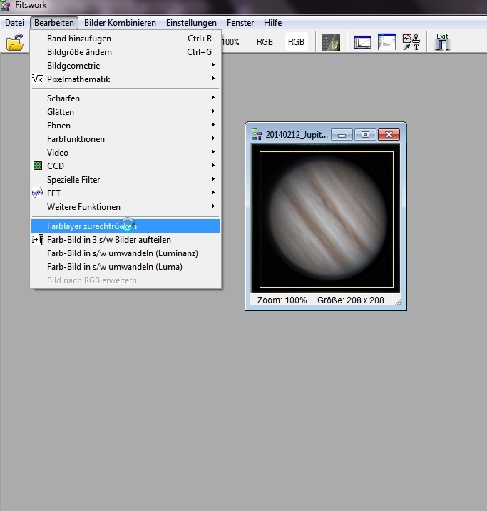

Hi Jub,
Probier mal mit Fitswork.
Jupiter makieren, dann folgendes ausfuehren:
Farblayer zurechtruecken, damit muesste der blausam weg sein.
Gruss
Claude
Re,
so ist das gemeint.
Gruss

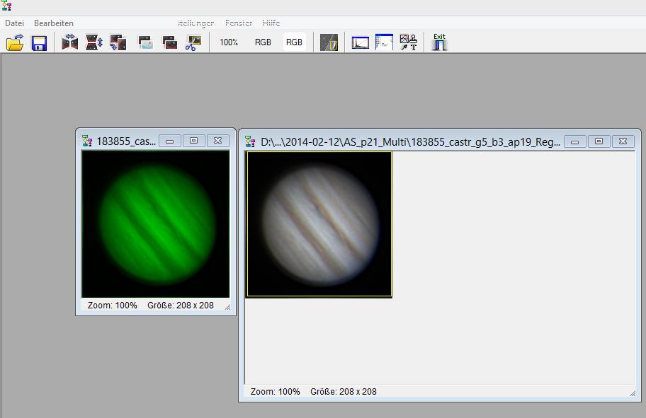

Danke erstmal für den Tipp - irgendwas muß ich aber falsch machen, bei mir kommt da ein heftiges GRÜN raus ???
...jub

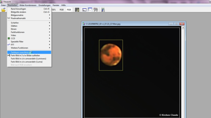

Jub,
du muss den Jupiter umranden, also markieren, das heißt mit der linke Maustaste, dann ziehen...
bei mir ist der blausam weg.
Gruss
Claude
Dank Dir, mein gelber Rahmen war zu groß. aber irgendwie ist immer noch ein Halo da, wenn auch nicht mehr so blau...
Naja, mal sehen, wenn wieder mal ClearSky ist will ich mal noch an meiner Aufnahmetechnik üben...
VG...jub
