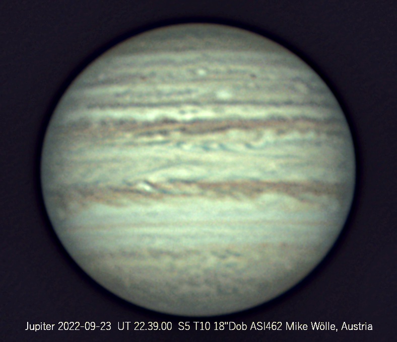

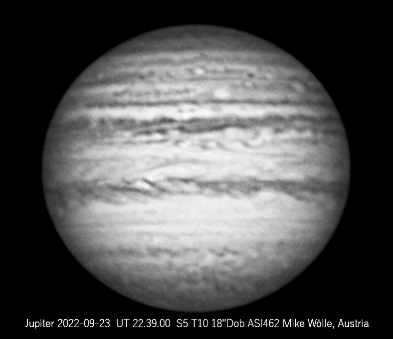

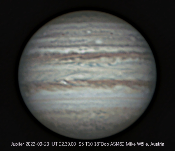

Hallo, es muß ja nicht immer der GRF sein, heute mal ein Foto von letzter Nacht vom weißen ovalen Sturm BA., bei mittlerem Seeing. 2022-09-23-2239_9-U-L_lapl5_ap37_9.jpg2022-09-23-2239_9-U-L_lapl5_ap37.jpg20220924_143252.jpg Hab drei Versionen gemacht, welche kommt bei euch am besten? Bin mir da nie so sicher bei der Farbe und Helligkeit.
CS Mike
Hallo Mike,
ganz klar die erste.
Nr. 2 ist deutlich "vergilbt", und Mono bringt eher gar nichts, zudem völlig überkontrastiert.
Selbst Nr 1 dürfte für meinen Geschmack noch deutlich weicher ausfallen. Und aufpassen, dass die hellsten Stellen nicht zu nah an Weiß geraten, sie wirken dann auf vielen Moitoren tatsächlich bereits ausgebrannt.
LG
Rudolf
Hallo Mike,
Oval BA kommt eher gelblich daher. Daher ist die Entscheidung schwer, da etwas abzuleiten. Wie hast du deinen Weißabgleich gemacht? In fitswork oder registax gibt's dazu tolle Funktion. Nimmst du bei dieser Kamera einen UV/IR cut Filter? Siehe Rauls Jupiter vom 23.9. da ist er gelblich zu sehen.
VG Frank
Hallo, danke für den Input. Zunächst einmal, möcht ich festhalten ,BA ist nicht das helle Oval in der Mitte, sondern das große ganz am rechten Rand. Die erste Aufnahme entstand mit Fitswork, die zweite mit Gimp. Ich lege in erster Linie Wert auf die erkennbaren Details daher gefällt mir die zweite besser, z.B. sind die vielen kleinen dunklen Punkte im Norden( unten ) leichter zu erkennen. Die Farbe ist bei Fitswork natürlich schöner, aber immer noch nicht richtig.
Wie bekommt man diesen glasigen Look mit schneeweissen nördlichen Zonen hin?

Easy, mit rechts Klick ;) ...kennst dich nicht mit fitswork aus?
Die zweite ist vom Dynamikumfang eindeutig die Beste! Gut ausgearbeitet!

Hallo Mike, kurze Hausaufgabe oder modern Homeoffice task!
Lade dein mittleres Bild in fitswork, Stelle suchen die weiß erscheinen soll, Rechtsklick. Im Menü auswählen.... Pixel weiß! Dann schauen was passiert. Wenn okay....hier posten und herzlichen Glückwunsch. Wenn nicht noch ein Trick gewünscht? Könnte aber nur gut gehen, wenn du einen L Filter vor der ASI 462 verwendet hast. Ansonsten bleibt's ein rosa Schweinchen.

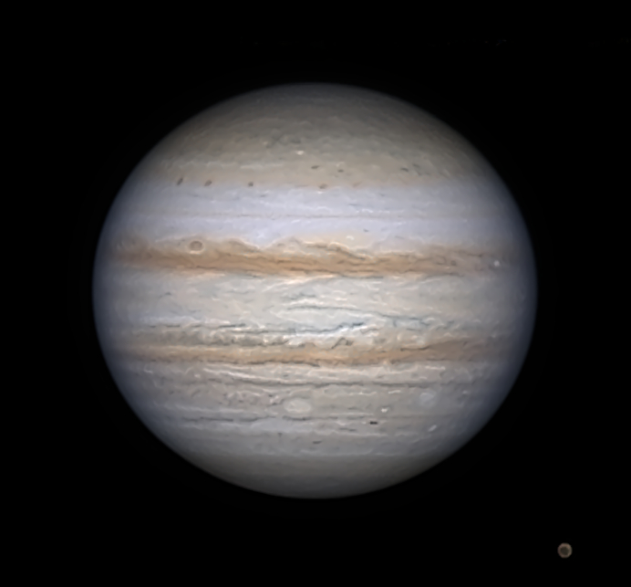

Reale Farben definiere ich mit direktem Vergleich durchs Okular. Bei deiner Aufnahme von Jupiter die du aktuell eingestellt hast, finde ich sind die nördlichen Zonen schon zu weiß gewaschen, das sieht zwar clean und super aus und liegt im Trend, aber im Okular ist das kein so reines helles weiß. Natürlich find ich deine Animation sehr gelungen:y:

Nr 2 ist offenbar anders bearbeitet als Nr. 1, da andere Größe und in der Tat einen Tick mehr Detail. Nur das Gelb stört, es müsste neutraler so aussehen wie 1.
Ansonsten, wie heute schon in einem anderen Beitrag gesagt: Mit überhöhtem Kontrast wird kein Detail mehr sichtbar, man täuscht allein das Auge. Dafür sieht das Bild unnatürlich aus, denn: Wenn Du schon die Farben nach dem visuellen Eindruck vergleicht, wie hältst Du es dann bei den Kontrasten? Die finde ich so niemals am Teleskop, da ist alles viel weicher. Also Kontraste runter.
Neben dem eigenen visuellen Eindruck helfen bei der Beurteilung, was nun tatsächlich real "ist", auch Aufnahmen anderer Beobachter. ALPO Japan hat eine tagesaktuelle Liste mit vielen Einsendungen, da kann man sich gut "kalibrieren". Und zu guter Letzt kennen wir ja nun auch Raumsondenaufnahmen, die am besten in der Lage sein sollten, uns die realen Farben zu zeigen. Da muss man nur aufpassen, die unserem Aufnahmefenster entsprechenden Abmischungen zu finden. Juno-Bilder finde ich da z.B. oftmals weniger geeignet. Tatsächlich aber zeigen die meisten Sondeaufnahmen auf RGB-Bildern die Zonen in Weiß mit blälichem Unterton. So gesehen ist es kein Trend, sondern solche unter uns Amateuren heute weit verbreuteten Aufnahmen sind daran gemessen und der Tonung nachempfunden.
Und zur Aufnahme: Bei Einstellen im Debayern und an den Reglern versuchen, bereits dem gewünschten Farbton näher zu kommen. Ganz gelingt das oftmals nicht, die kleinen Farbverschiebungen lassen sich aber problemlos bei der Bearbeitung beheben.

Hallo Mike,
bei diesem Foto habe ich den Weißabgleich nicht machen müssen. Lediglich den Dynamikumfang habe ich voll genutzt. Das RGB aligned mit den CCD filtern passt wunderbar. Das Weiß ist doch nicht im Trend, es ist auf fast allen Fotos zu sehen. Durchs Teleskop ist es eher weißlich und die Bänder sehen rauchig blau/ bräunlich ganz zart aus. Aber ist das real. Die Kameras sind da genauer. Glaub nur Eskimos sehen mehrere Weiße, wir eher das normale Weiß?
VG Frank

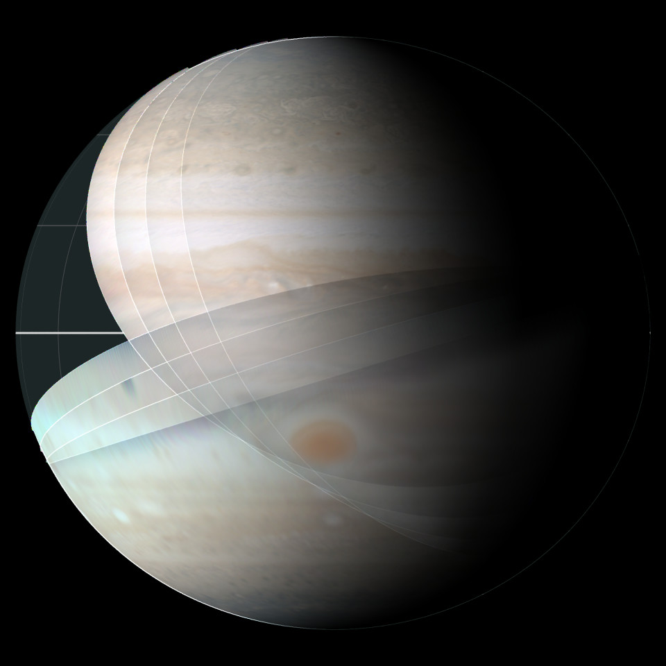

Ja, die junocam. Hab aber gerade die Infos dazu gefunden. Die Sonde wird am 29.9. einen sehr nähen Vorbeiflug an Europa durchführen. Drücken wir die Daumen, das alles klappt. Hab auch ein aktuelles Juno Bild Jupiters vom August gefunden, darauf ist auch die Region nördlich NEB zu sehen. Perfekt Weiß und alles zart rauchig. Alles ist in einen gräulichen Nebel gehüllt und sieht, dem visuellem Anblick recht ähnlich!!
VG Frank
Quelle: JunoCam : Processing - Mission Juno

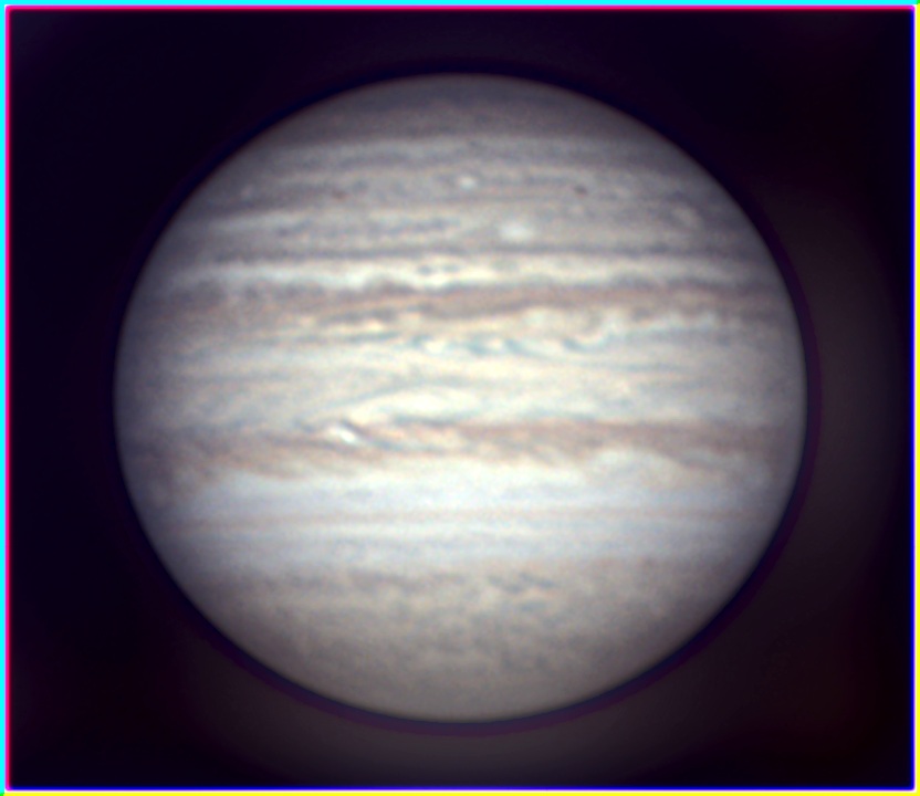

Hallo Mike!
Habe mal was probiert.
kleinere Anpassung in Fitswork! Rauchiger look und nix ist rein Weiß. Auf jeden fall mehrere Sets hintereinander aufnehmen und in Winjuoos derotieren!!! Dein Material hat enormes Potential.
VG Frank
Danke Frank, das hast du gut gemacht! Ich denke auch, da geht in Zukunft noch mehr, den größten Schwachpunkt meiner Gerätschaft war die mangelnde Nachführung der Thingy EQ Plattform, diese habe ich durch die zwar wackelige, aber sehr viel exaktere TEPP EQ Plattform ersetzt, das war entscheidend.

ich hatte in der Nacht vom 21.09. auf den 22.09.22 sehr gute Bedingungen und das Oval BA um 00:21 Uhr zentral erwischt.
Hier eine Neubearbeitung:
Den Weißabgleich mache ich mit Rechtsklick auf ein weißes Band in fitswork. Danach ist es etwas zu rötlich. Meist gehe ich dann ins Histogrammfenster und verschiebe den rechten Rand vom Blaukanal nach innen. Anschließend erhöhe ich die Farbsättigung auf 130.
Beim letzten Feinschliff mit gimp eröhe ich noch etwas die Farbsättigung bei rot.
Das Oval BA ist zwar nicht rein weiß, eher leicht gelb/bräunlich aber doch viel farbloser als die Jahre zuvor.
