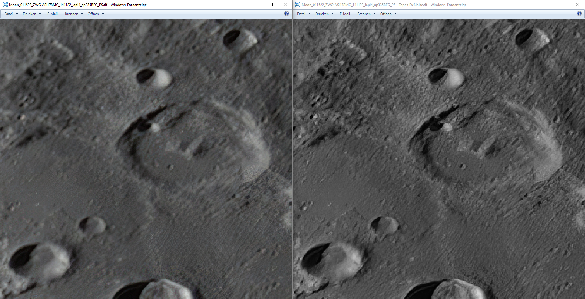

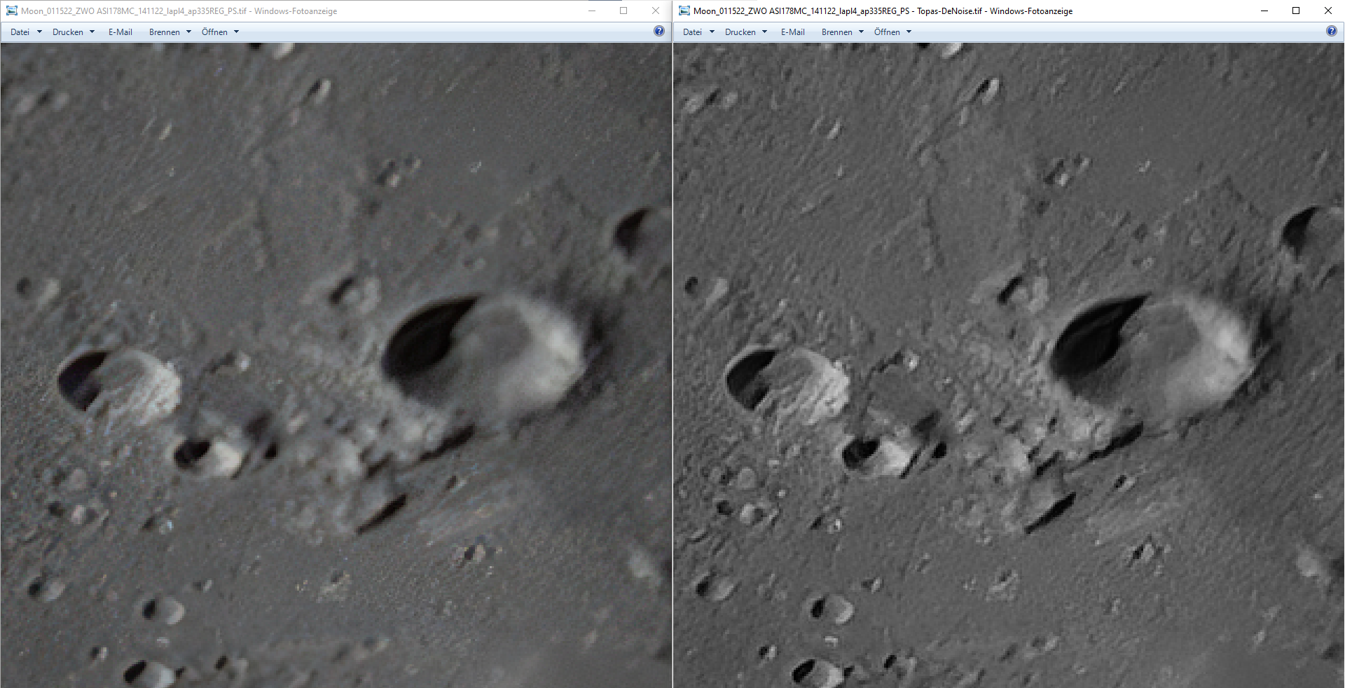

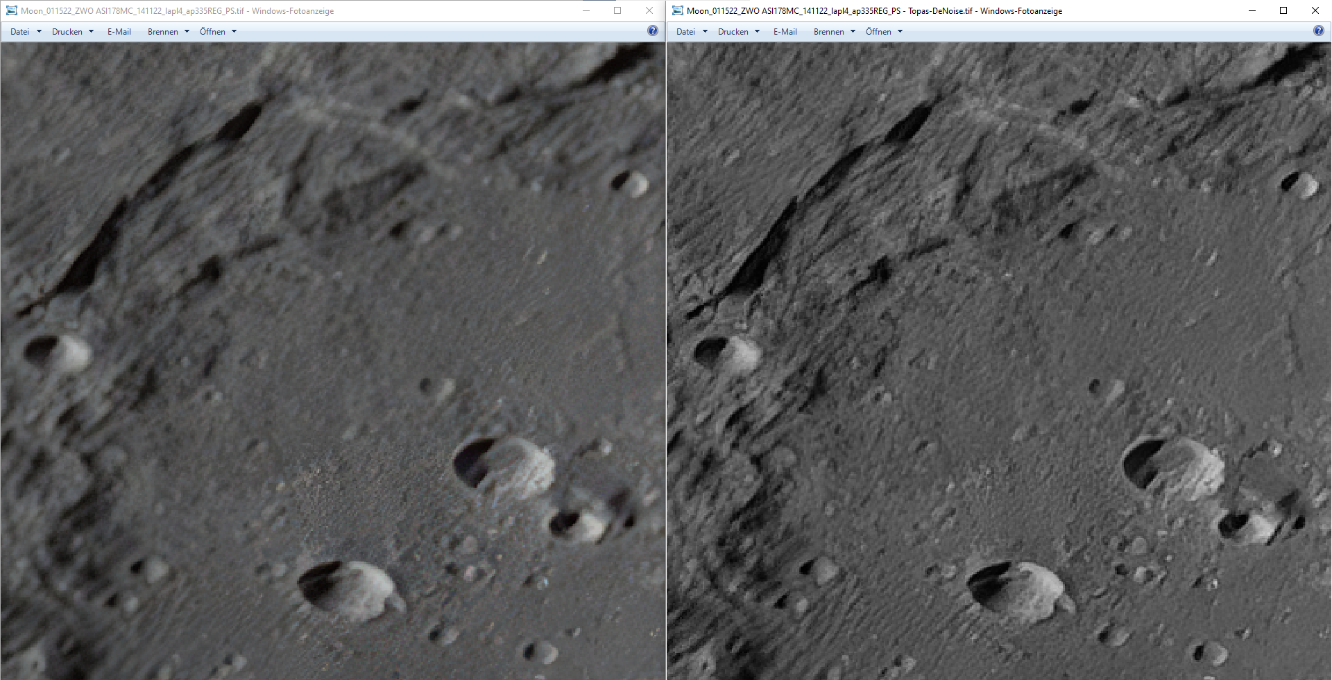

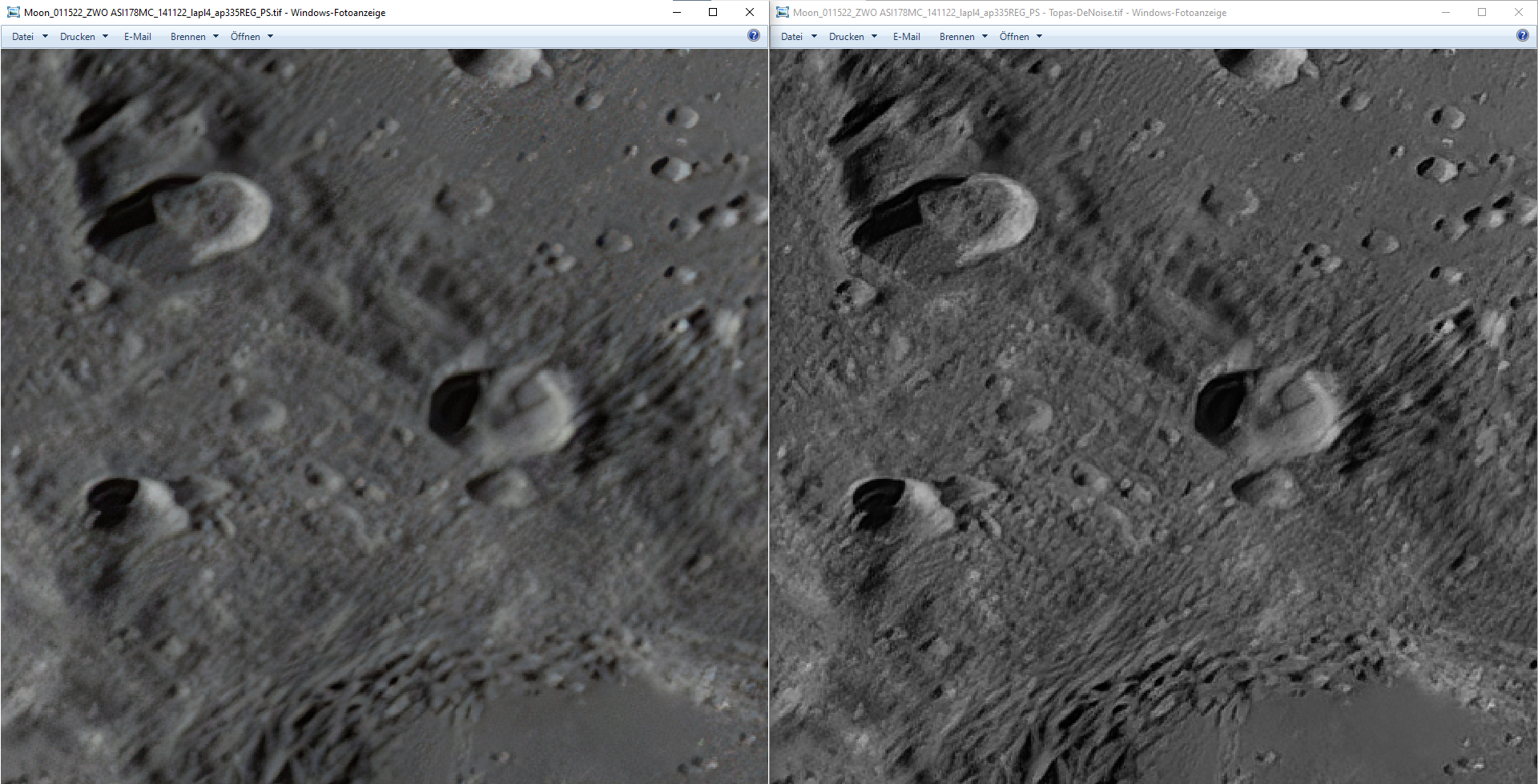

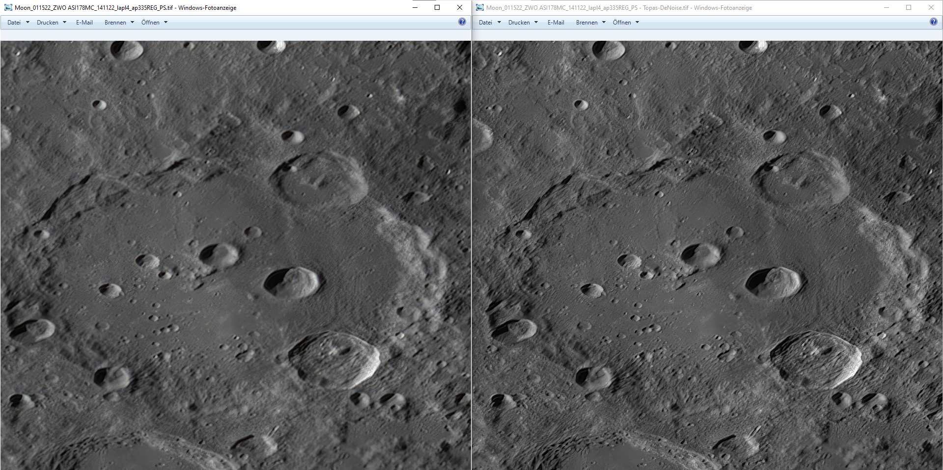

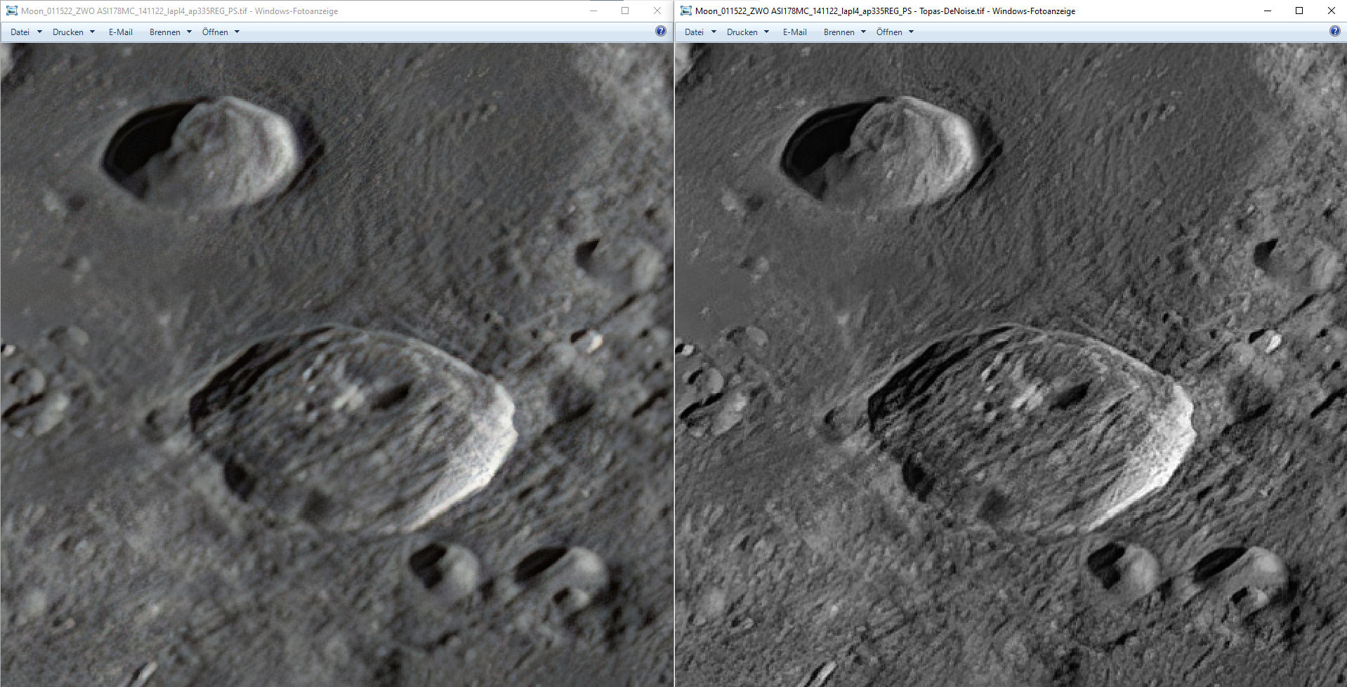

Ich habe gerade mal ein paar Mondbilder bearbeitet und stelle sie mal hier ein.
Auch mit C8 uns ASI 178mc.
Linke Seite mit Registax- PS
Rechte Seite mit Registax- PS und Topas Denoise ( etwas moderater... )
Was meint ihr dazu?
Screenshots, aber ich denke man sieht alles..

Wie findet ihr die Mondaufnahmen im Vergleich?
Sieht für mich erst einmal besser , detailreicher, schärfer aus. Fake Artefakte kann ich momentan nicht erkennen....

Ich gebe den Vergleichsbildern mal Nummern. Claviusübersicht wäre die #1.
Zunächst, in allen Bildern sind ungleichmäßige Schärfebereiche enthalten. Dies ist bereits ein Artefakt, das durch die KI-Bilder einfach nur weiter verstärkt wird. Die Folgerung hieraus ist, dass beim Überlagern wohl irgendetwas nicht optimal funktioniert hat.
Für die weiteren Ausführungen, hier mal 2 Clavius-Bilder zweier "Referenz-Beobachter". Das erste Bild ist von 2021, das zweite von 2020. Beide Bilder sind unter anderen Beleuchtungen entstanden; ich denke, dass ein Vergleich aber trotzdem möglich ist, zumal beide Male ein C14 eingesetzt wurde.
D. Peach:
https://www.damianpeach.com/lunar21/clavius_2021_04_21dp.jpg
M. Weigand:
https://www.skytrip.de/monvid424b.htm
Bild #2; dieses Bild zeigt bereits in der Nicht-KI-Version, unterhalb von Clavius B, streifenförmige Artefakte, so als hätte jemand auf dem Mond mit einer Harke den Boden bearbeitet. Im KI-Bild wird das weiter verstärkt. Die "Referenzbilder" enthalten diese Strukturen nicht.
Bild #3; der helle Kraterrand von Rutherford ist in Deinem Bild fleckig strukturiert. Im KI-Bild werden hier winzige Krater suggeriert. Auch diese Details sind in der Aufnahme von M. Weigand nicht zu sehen. Von D. Peach gibt es aus 2012 eine Aufnahme, die die Strukturen auch nicht enthält (während andere Kleinkrater im Bild gut aufgelöst sind):
https://www.damianpeach.com/lunar12/clavius_2012_09_07_0400ut.jpg
So, für mich endet diese Analyse, und ich ärgere mich, dass, wie oben erwähnt, die Betrachter gezwungen sind, Deine Behauptungen anzuzweifeln und zu belegen! Es wäre ein Leichtes gewesen, diese Bildbeispiele selbst zu finden, vor allem Peach als international anerkannten Planetenfilmer, und mit den eigenen 8-Zoll-Bildern zu vergleichen.
Anfänger und unerfahrene Betachter sehen solche Bilder und nehmen sie für bare Münze und meinen, welch Wunder, was alles möglich ist ...
Torsten
Hallo Torsten,
Ich habe mich Anfangs zu optimistisch gezeigt, was die Details angeht. Etwas zu euphorisch, nachdem ich das Ergebnis gesehen habe.
Sehe ich jetzt nicht mehr so.
Ich hoffe, das ist jetzt klar.
Ich halte Denoise für ein einsetzbares Tool zum Entrauschen , in Maßen angewendet....
Die Mondbilder links sind alle nur mit Registax Wavelets geschärft und mit PS nachgeschärft..
Wenn hier Artefakte drin sind, kommen sie von Registax, oder vom Stacken....
Alle Detailbilder sind nur Ausschnitte vom Gesamtbild Clavius.
Meine bislang besten Aufnahmen mit dem C8.
Rechts noch mal mit Denoise bachbearbeitet.
Diese Versionen finde ich persönlich ganz gut. Weil nicht übertrieben.
Artefakte treten bei starker Schärfen bei jeder Software auf.sieht man bei vielen Bildern im Web.
Auch ich habe schon versucht, dir Bilder mit anderen zu vergleichen. Es ist nur schwierig, da der Licheinfallswinkel nicht immer passt.
