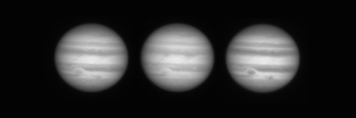

Zu den Aufnahme- und Abbildungsmaßstäben (Markus): Hier erstmal je ein Rohbild aus den Aufnahmevideos in der Reihenfolge G-R-B:
Link zur Grafik: http://www.astro-vr.de/Ju121213_0018_GRB.jpg
Nach bisherigen Rechnungen komme ich mit meinem ALccd5-Setup auf f/13 und 0,32 arsec/Pixel. Das hatte ich ebenfalls aufgrund der Vermessung von Jupiteraufnahmen ermittelt, will ich aber gerne nochmal überprüfen. Die oben angegebene Nachvergrößerung von 1,8x ergibt sich rein rechnerisch aus der mit "Drizzle" in AutoStakkert v1 verknüpften Vergrößerung um den Faktor 1,5 und aus einer 1,2-fachen Nachvergrößerung (dSinc) vor der abschließenden Bearbeitung in Fitswork.
Gruß, Jan

ich habe mir mal das Rohbildkomposit in Photoshop angesehen, und nur im R-Kanal steuerst Du das Histogramm auf 50% aus, in den anderen Kanälen sogar weniger als 33%.
Bei derart niedriger Ansteuerung laufe ich immer wieder in die klassische Zwiebelringproblematik.
Belichtest Du wirklich so knapp, und wenn ja, wie umgehst Du Zwiebelringe?
Markus

Meine aktuellen Aufnahmen sind übrigens hauptsächlich deshalb unterbelichtet, weil die Gaineinstellung der Auslesesoftware QGVideo trotz des stufenlosen Reglers nur stufenweise reagiert, und die nächst höhere Stufe zu einer Überbelichtung des Rotkanals geführt hätte. Beim Blaukanal hätte ich gewiss eine Stufe höher stellen können. Darauf habe ich aber verzichtet, da ich weiß, dass AutoStakkert die ausgegebenen Summenbilder ohnehin automatisch auf gleiche Helligkeit trimmt. So brauchte ich hier am Ende keinerlei Änderungen an der Farbbalance des RGB vorzunehmen.
Nochmal zu den Abbildungsmaßstäben: Die Auflösung des Kamerarasters ergibt sich bei meinem derzeitigen Setup mit der ALccd5 bei f/13 zu 5,2µm/254mm/13 = 0,32 arcsec. Mit einer aus den Originalframes entnommenen Poldistanz der Jupiterscheibe von 141 Pixeln ergibt sich hierfür eine Winkeldistanz von 142*0,32 arcsec = 45,4 arcsec in hinreichend guter Übereinstimmung mit den aktuellen Tabellenwerten. An der Stelle ist also offenbar alles ok.

auch ich habe die Brennweitenberechnung anhnad Deiner Bilder nachvollzogen und komme auf das gleiche Ergebnis.
Könntest Du mir mal bitte ungeschärfte Summenbilder in R G und B zukommen lassen. Ich möchte mal probieren, ob ich anhand dieser mit meinem Worklfow vergleichbar gute Bildresultate hinkriege.

die unvergrößerten und ungeschärften Summenbilder mit 80% Verwendungsrate aus AutoStakkert v1 sind als 16-Bit TIFF-Dateien über die folgenden Links erreichbar: Grün - Rot - Blau . In der 8-Bit-Darstellung sehen sie so aus:
Link zur Grafik: http://www.astro-vr.de/Ju121213_0018_GRB_ASp80_100pro.jpg
Viel Spaß beim Experimentieren!
Gruß, Jan

Aber ich seh schon vom ersten Eindruck, _was_ da alles drinnen steckt! Solche Summenbilder hätt ich auch gerne.
Ich hatte gestern die gelegenheit mit _etwas_ reduziertem Öffnungsverhältnis aufzunehmen. Mein Rechner zuhause verwursetet die Videos grade im batchmode. (2x jeweils LRGB zu 30sec bei 40fps).
Wie meine ALccd5V allerdings bei 33msec Belichtungszeit 40fps realisiert, wird wohl das Geheimnis von QGVideo32 bleiben. Laut Registax sind's aber wirklich 1200frames pro 30sek Video.
Viele Grüsse
Markus

wenn Du meine Summenbilder kennen würdest, würdest Du auch sofort sehen, dasss in dem Deinigen deutlich mehr an Info drinsteckt!
Die ungeschärften Summenbilder zeigen bei mir Strukturen deutlich weniger prominent => ein Indiz dafür, dass wohl auch meine Optik (noch) nicht optimal ist...
Mal schaun, ob der FFC einen messbaren Hub bringt.

ich habe jetzt mal mit Deinen Rohbildern experimentiert und deren Informationsgehalt ist - gelinde gesagr - brachial.
Ich habe versucht, mit relativ kleinen Schärfungsradien zu arbeiten, um feine Details und weiche Übergänge hinzukriegen.
Ich stelle hier mal mein Resultat aus Deinen 3 Rohsummenbildern ein.

Im Vergleich sehe ich, dasss mein Rohmaterial deutlich "weicher" ist, hier scheint bei mir was noch nicht optimal zu sein => Der wetterbedingt noch ausstehende Test mit dem FFC (gestern war es wieder wolkig, heute Eisregen) wird zeigen, ob es am Projetiv liegt oder an der Primäroptik.

vielleicht siehst Du das jetzt speziell im Vergleich mit Summenbildern aus Deiner eigenen Produktion. Wenn Du darüber ins Grübeln kommst, ob Dir der FFC fehlt, oder ob es eher am Teleskop liegt, dass Deine Rohbilder meistenteils "weicher" sind, dann muss ich meine Befürchtung dagegenhalten, dass es wohl doch eher die Sichtbedingungen sind, die an Deinem Standort möglicherweise noch seltener brauchbar sind als hier.
Meine Vermutung kann ich sogleich belegen mit der folgenden Zusammenstellung von vier der insgesamt fünf in derselben Nacht (12./13.Dezember) zwischen 0 und 1 Uhr MEZ gewonnenen Aufnahmen:
Link zur Grafik: http://www.astro-vr.de/Ju121213_2359-0047_Q15msG60.gif
Hier siehst Du, wie sehr sich das Seeing innerhalb einer 3/4 Stunde verändert hat, und welch ein kurzes Glück ich wirklich mit der zweiten Aufnahme hatte.
Alle Teilbilder sind in exakt derselben Weise "entwickelt" worden:
1. Summenbilder mit 1,5x Drizzle und Convolution aus dem p80-Ordner (Verwendungsrate 80%) von AutoStakkert v1, alles weitere in Fitswork v3.94:
2. RGB-Composit und dSinc 120%
3. Iterative Gauß-Schärfung mit R=1,5 und 10 Iterationen
4. Einfache Gauß-Schärfung mit R=1,01 und Stärke 100%
5. Abspeichern als JPG 90%
Wie Deine Ausarbeitung zeigt, bevorzugst Du eher die etwas größeren Darstellungen und pastellartige Töne. Wäre mal interessant zu sehen, was andere Mitleser ggf. aus den für jedermann zugänglichen Summenbildern (s.o.) herausholen.
Gruß, Jan

Link zur Grafik: http://www.astro-vr.de/Ju121213_0016-19_FarblayerZentrierung.gif
Hier erkennt man die Auswirkung der Farblayer-Justierung beim Zusammenfügen des RGB-Komposits: Einmal habe ich für die automatische Farbjustierung die ganze Planetenscheibe ausgewählt, und einmal nur einen begrenzten Bereich im Zentrum. Die zweite Version zeigt immerhin eine geringügig bessere Durchzeichnung kleiner Bilddetails, dafür aber auch deutliche Einfärbungen der seitlichen Ränder des Planeten. Die Farbränder sind Grün und Blauviolett und weisen darauf hin, dass ich in der Filterfolge G-R-B aufgenommen habe. Der Farbversatz resultiert einfach aus der Jupiter-Rotation, denn wenn die Farblayer auf zentrale Abbildungsdetails justiert werden, die sich mit der Rotation in seitlicher Richtung fortbewegen, ergibt sich für die Planetenränder zwangsläufig eine Fehlpassung, und die äußert sich genau in den hier sichtbaren Einfärbungen der seitlichen Ränder des Planeten.
Abhilfe könnte man hier vermutlich mit WinJUPOS schaffen, oder indem man - wie ich früher schon einmal vorgeschlagen hatte - z.B. mit der Filterfolge BGRGB aufnimmt und für die Farben Grün und Blau mittels Morphen jeweils ein auf den Zeitpunkt der Rotaufnahme interpoliertes Bild erzeugt. Vielleicht ergibt sich ja bald einmal eine Gelegenheit für entsprechende Versuche.
Gruß, Jan
