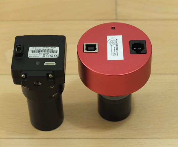

So ist das System in der Tat recht flexibel. Meine Kameras habe ich zunächst auf feste Verhältnisse eingestellt:
Link zur Grafik: http://www.astro-vr.de/DSCF2155_Chameleon_ALccd5.jpg
Die Chameleon mit 3,75 µm Rasterweite und 2,2x Klee-Barlow (links) kommt mit dem f/5 Spiegel auf f/11, die ALccd5 mit 5,2 µm und 2,8x Klee-Barlow kommt nur auf f/13, weil die Abstandshülsen etwa 2 mm zu kurz sind für den zunächst angestrebten Nominalwert von f/14. Verlängern könnte ich hier mit zusätzlichen 1-1/4" Hülsen, dafür sehe ich aber z.Z. keine Veranlassung.
Dir und allen anderen Beteiligten auch von meiner Seite Dank und frohe Feiertage!
Gruß, Jan

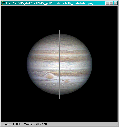

Zu dieser Frage habe ich jetzt einen kleinen Versuch unternommen, nämlich den schon früher des öfteren angewendeten "Zwischenverkleinerungstest".
Im ersten Schritt habe ich das Bild (siehe weiter oben) in Fitswork mittels dSinc auf 37,3% verkleinert. Damit erreicht das Bild denselben Durchmesser wie meine mit 10" bei f/13 aufgenommenen Rohbilder. Im zweiten Schritt habe ich das verkleinerte Bild um den Faktor 2,684 auf das Ausgangsformat zurückvergrößert. Der beim Blinkvergleich mit dem Originalbild sichtbare marginale Unterschied im Schärfeeindruck lässt sich durch eine geringfügige Nachschärfung in Fitswork nach Gauß (Radius 1,01 mit Stärke 50%) beseitigen.
Insbesondere scheint also - wie zunächst angenommen - die Farbdifferenzierung nicht vom Oversampling zu profitieren.
Schöne Weihnachten!
Gruß, Jan

Könnte sich die Farbdifferenzierung in der zusätzlichen Bittiefe bemerkbar machen? Immerhin können aktuelle CCD-Kameras im Planetenbereich schon bis zu 12 Bit. Im Deepsky-Bereich macht sich das schon bemerkbar (16 Bit).
Na, was meint Ihr?

Hallo Gerrit,
vielen Dank erstmal für Dein Interesse an dieser Diskussion und für Deine Bewertung.
Zitat von MountyPython:
Könnte sich die Farbdifferenzierung in der zusätzlichen Bittiefe bemerkbar machen? --- Ich würde es gerne selbst mal ausprobieren, ...
Das war ja genau auch meine Fragestellung! - Zwei Dinge sprechen allerdings entschieden gegen diese Vermutung:
1. Durch das in der Planetenfotografie durchwegs angewandte Stacken von Größenordnung 1000 Bildern mit jeweils 8 Bit Farbtiefe gewinnen wir Summenbilder mit einer Farbtiefe von bis zu 18 Bit. Die Bildbearbeitung erfolgt überwiegend im 16-Bit-Raum, und am Ende wird für die Bildschirmausgabe wieder auf 8 Bit reduziert. Die hervorragende Farbdifferenzierung mancher Bilder, die wir hier gelegentlich zu sehen bekommen, ist also mit 8 Bit Farbtiefe durchaus angemessen darstellbar.
2. Selbst wenn Du eines dieser beispielhaft gut gelungenen Jupiterbilder, wie etwa die zuvor im Rahmen dieser Diskussion gezeigte Aufnahme von Torsten Hansen, oder auch die hervorragende Aufnahme von Waldemar auf eine Farbtiefe von 4 Bit (!) reduzierst, entstehen zwar in den dunklen Bildpartien kulissenartige Strukturen, aber im Zentrum geht kaum etwas von der charakteristischen Farbdifferenzierung verloren. Das kann jeder, der daran Interesse hat, auch ohne gutes Wetter mit den hier im Forum geposteten JPG-Bildern auf einfache Weise selbst nachprüfen. Ich benutze dafür als Bildbearbeitungssoftware "Picture Publisher", das sollte aber mit anderen Programmen in ähnlicher Weise funktionieren. Man muss nur darauf achten, die auf 4 Bit reduzierten Bilddateien im PNG-Format abzuspeichern, da nämlich die JPG-Kompression wieder neue Zwischentöne erzeugt.
Hier nochmal meine aktuelle eigene Aufnahme im unkomprimierten PNG-Format mit 4 Bit Farbtiefe und dazugehörigem Histogramm, sowie mit den Farbwerten entlang der markierten Linie, beides aus Fitswork:
Link zur Grafik: http://www.astro-vr.de/Farbstufenlinie.png
Link zur Grafik: http://www.astro-vr.de/Rastertiefe16_Histogramm.png
Link zur Grafik: http://www.astro-vr.de/Rastertiefe16_Farbstufen.png
Ich fände es schön zu erfahren, ob Ihr, falls sich einer die Mühe machen will, bei entsprechenden Tests zu ähnlichen Ergebnissen und Schlussfolgerungen kommt.
Gruß, Jan
