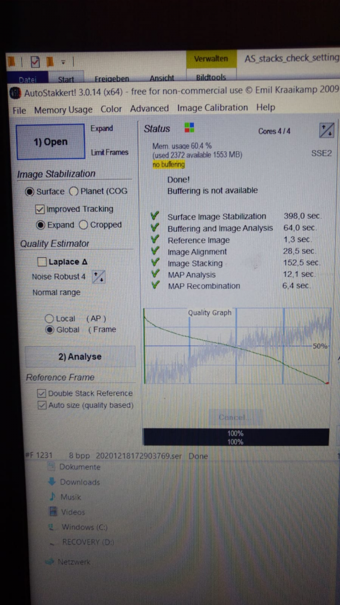

Hey Freunde,
Ich hab heute einige Aufnahmen zwischen 2 und 5min des Ereignisses gemacht. Nur schneidet autostackert einen immer ab. stackt halt normal nur einzelne. Wie stackt ihr die Aufnahmen?
Clear Skies Felix

Hi Felix,
Du darfst das Bild nicht als "Planet" behandeln, sondern musst "Surface" verwenden. Nach der Analyse setzt Du händisch zwei Kästchen um die jeweiligen Planeten und lässt Stacken. Voila, das war's.
VG
Rudolf

Werde es nochmal probieren mit einer Aufnahme hab ich es so hinbekommen aber nicht mit allen

Wenn Du zwei Helligkeitsschwerpunkte, in diesem Fall also Jupiter und Saturn, im Bild hast, musst Du beide setzen, sonst nützt das nichts.
