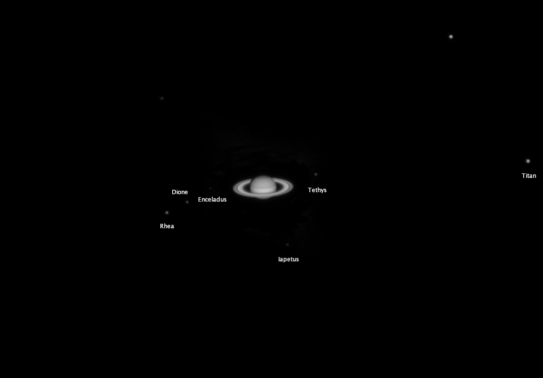

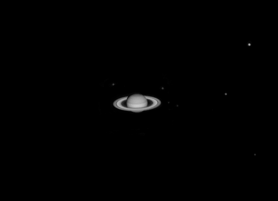

gestern Nacht habe ich auch mal ohne Barlow aufgenommen um eine Übersicht mit Monden zu erhalten.
Zuerst Saturn mit 6 Monden im IR Bereich mit Asi120mm gegen 23:13 Uhr:
Die Monde sind viel lichtschwächer als der Planet, so dass 2 seperate Avis mit unterschiedlicher Belichtungszeit nötig sind.
Den Planet habe ich dann später passend in die Mondaufnahme eingefügt.
Beim Mond-Summenbild habe ich im Histogramm unter fitswork den Gamma Wert moderat erhöht. Da wäre noch viel mehr gegangen um die kleineren schwächeren Monde heller zu bekommen.
Allerdings werden dann alle Monde unnatürlich groß und eine weitere seperate Bearbeitung von Iapetus & Enceladus wirkt auch unrealistisch.
Da stimmen die Größen und Helligkeiten der Monde untereinander nicht mehr. Also habe ich mich für einen Kompromiss entschieden.

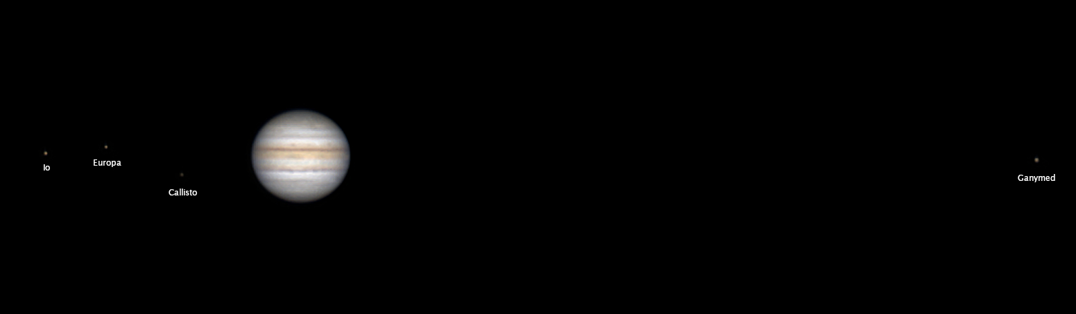

Um 23:55 Uhr folgte eine Übersicht vom Jupiter mit seinen 4 hellen Monden, ohne Barlow und nur mit Asi120mc:
Beide Aufnahmen sind auf 150% vergrößert und dennoch sind die Planeten gegenüber den hochgepuschten Barlow-Aufnahmen winzig.
Aber so passen alle Monde mit drauf.
Es wirkt zwar klein aber so sind auch bei nicht so guten Bedingungen ansehnliche Bilder möglich, beim Jupiter sogar nur mit der Asi120mc ohne IR Pass Filter.

die Monde des Saturns finde ich sehr gut. Einige Feldsterne sind auch zu sehen. Da die Ringneigung in den nächsten Jahren abnimmt, wird auch die Gesamthelligkeit des Planeten schwächer zu nix die Monde sind besser zu sehen.
