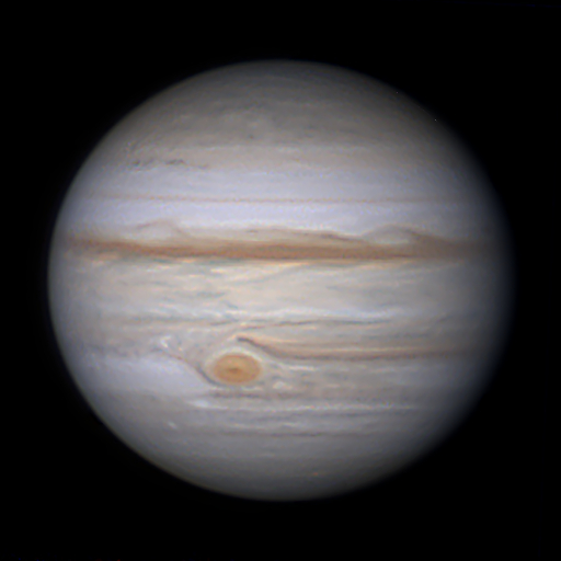

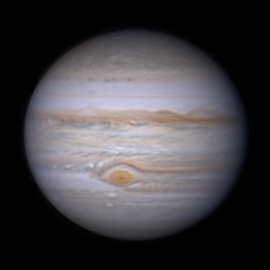

Hallo Holger, so sehr ich deine wertvollen Ratschläge und deine grandiosen Fotos, welche du mit minimalen Aufwand erreichst schätze, bei den mit Morphmaker erstellten Animationen bin ich skeptisch, denn sie stellen nicht dar was wirklich ist. Die Animation des GRFs mit den fälschlicherweise nur von einer Seite strömenden Bändern und Zonen ist dafür leider ein gutes Beispiel. So gut der Effekt auch ist, aber Morphmaker ist kein wirklich adäquater Ersatz für einen Zeitrafferfilm.
Nix für ungut.
CS Mike
Hallo Mike,
naja es gibt ja Details die sich nicht so rasant ändern aber mit dem Planeten rotieren, teilweise je nach Schicht unterschiedlich schnell.
Natürlich z.B. der GRF und Oval BA aber auch die White Spots halten sich länger.
Bei den anderen Flecken und waagerechten Strichen war ich da nicht sicher aber wenn man die beiden Bilder betrachtet sieht das schon sehr ähnlich aus.
Da könnte man schon davon ausgehen, dass die sich selbst in der Zeit zwischen den Aufnahmen nicht groß verändert haben und nur weiter gewandert sind.
Deswegen habe ich die Morhpunkte gezeigt um das transparent zu machen. Verwirbelungen in den Bändern habe ich bewusst nicht markiert, da ich da keine wirklichen Gemeinsamkeiten finden konnte. Bei den White Spots war ich mir sicher, bei den Flecken, die jetzt so schön auf den GRF zulaufen nicht.
Ist natürlich ein schöner Effekt bei dem ich aber selbst unsicher bin ob das so real ist.
Ich forsche da jetzt mal auf der Alpo Japan Seite nach, vielleicht sind da noch mehr gute Aufnahmen vom Zeitraum zwischen dem 22.09.22 und 12.10.22.
Holger
Gut Holger, daß du mir nicht zürnst, danke dafür! Um ein Gefühl für die Dynamik der Jupiteratmosphäre zu bekommen, eignen sich die alten Zeitrafferfilme der Voyager Sonden sehr gut.
CS Mike
Nein ganz im Gegenteil. Du hast mich eher motiviert da nochmal genauer nachzusehen und da bin ich gerade dabei.
Und es sind zum Glück reichlich Aufnahmen vorhanden, die Fleckengruppe taucht bisher immer auf aber wahrscheinlich nicht ganz so wie ich dachte.
Der waagerechte Strich bewegt sich weniger schnell als die Flecken knapp darüber / davor, von den drei Punkten scheinen zwei sich zu verschmelzen.
Man ist das interessant, ich mache erst einmal weiter, bin bisher bis zum 29.09 gekommen.
Holger
so die Analyse ist abgeschlossen und Mike hatte recht. Meine Animation entspricht so leider nicht der Realität !
Die 3 Flecken, die ich auch mit Morphpunkten versehen hatte, wandern bis zum GRF und verschmelzen dabei.
Aber sie wandern tatsächlich auf den GRF zu, nur noch schneller als ich dachte und so leider schlecht zu animieren. da fehlen mir die Zwischenbilder.
Der waagerechte Strich (auch der ganz unten), die weißen Spots wandern aber ohne sich selbst besonders zu verändern weiter, das ist also real.
Ich versuche das zwar noch zu animieren aber zur Zeit verformt sich noch alles, besonders im SEB. Nur da weiß ich gar nicht wo ich Punkte setzen soll.
Wahrscheinlich wird das nichts, eventuell muss ich die Punkte auf den Flecken einfach weglassen.
Holger

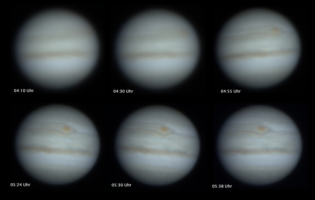

heute Morgen den 07.08.22 habe ich mich um kurz vor 4 Uhr aus dem bett gequält um dann doch wieder den 12er Dobson aufzubauen.
Tja und dann der erste Liveanblick auf dem Monitor: Riesen Enttäuschung !
Verwaschen und kaum scharfzustellen. Eigentlich wollte ich da schon abbauen und nicht mehr abwarten. Kaum denkbar, dass sich die Bedingungen in absehbarer Zeit so gewaltig verbessern können.
Nun ja, zum Glück habe ich alles stehen lassen und immer mal wieder kontrolliert und erst nach 5 Uhr wurde es doch noch besser.
Ich muss das jetzt aber unbedingt mal zeigen wie extrem die Unterschiede anhand der Summenbilder deutlich werden:
Den Anhang 272989 betrachten
3 Summenbilder von 05:30 bis 05:33 habe ich dann auf 05:30 Uhr derotiert und dieses 150% Ergebnis erzielt:
Den Anhang 272991 betrachten
Die Position des GRF und die Bedingungen passten ziemlich gut mit einer Aufnahme vom 24.07.22 überein.
Den Anhang 272986 betrachten
So fällt die Dynamik um den GRF herum richtig auf. Hier nochmal nur der Bereich als Animation:
Den Anhang 272987 betrachten
Dem GRF ist anscheinend eine Augenbraue gewachsen :D
Holger
