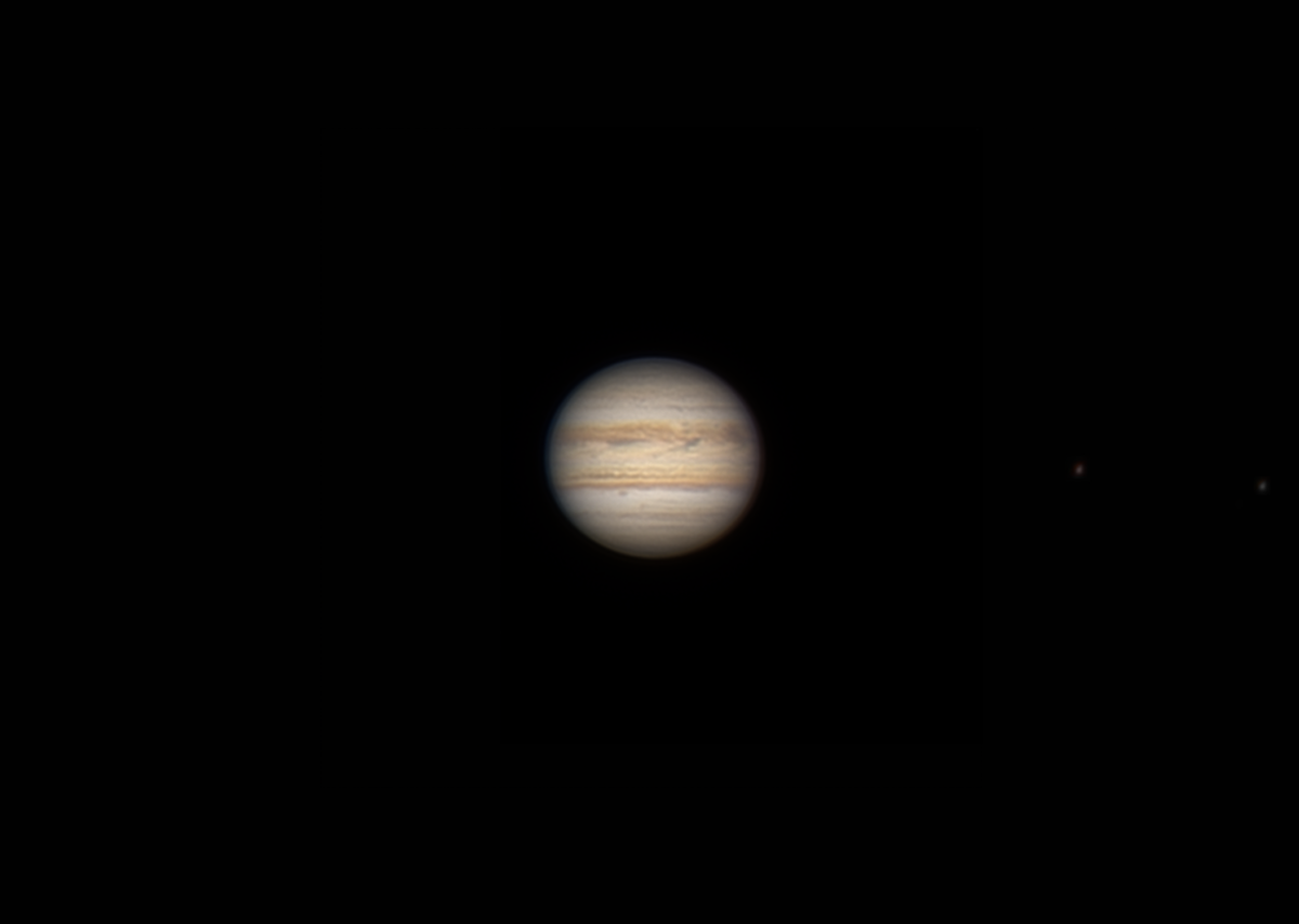

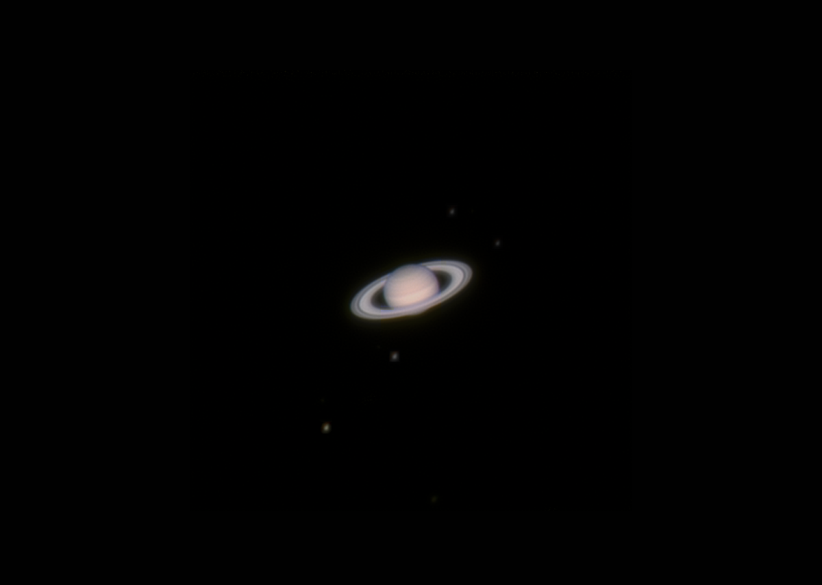

Hallo Planeten Freunde.
Anbei Planeten von dieser Nacht.
6" f8 Apo, TeleVue Powermate 2x, Pierro ADC MakII, ASI290mm + TS IR Block-Filter + Baader CCD RGB R-Filter und ASI290mc + TS IR Block-Filter.
CS Jozef

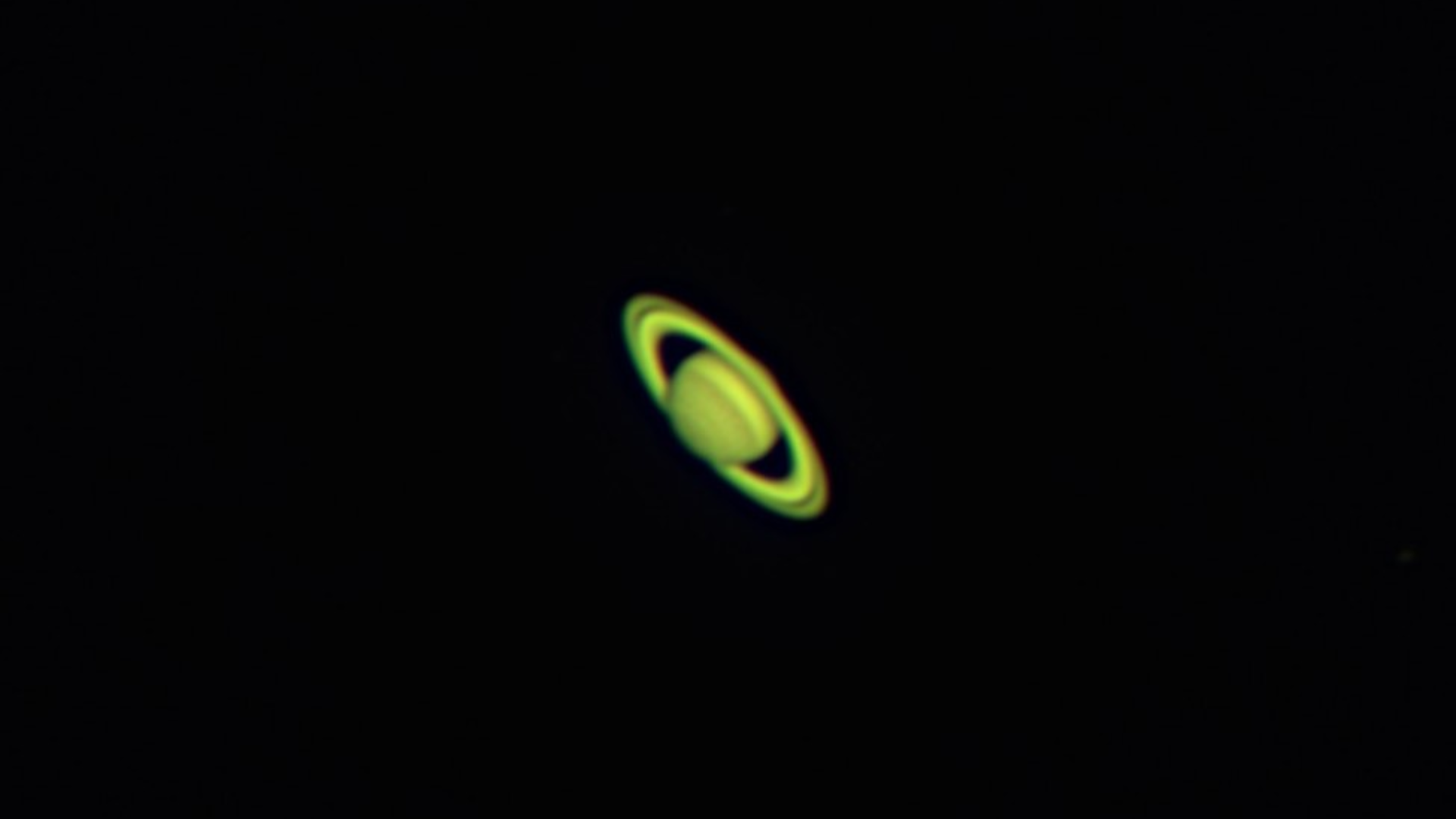

Hey Josef echt schöne Bilder. Ich finde es beeindruckend, das man bei dir nicht nur die casini Trennung sieht.
Wie hast du die Farben hinbekommen
Meine Bilder haben immer einen Grünstich hier zwei Beispiele vom 7.7
Clear Skies
Felix

Hallo Felix.
Die Nacht war schon als perfekt zu bezeichnen, da zeitweise Jupiter und Saturn praktisch still standen. Es war sehr eine kühle Nacht, mit klarer Luft, sodass auch der ADC vollumfänglich griff. So hatte ich ein feines Farbbild gewinnen können. Ich arbeite mit zwei Kameras, eine für SW und die andere für Farbe. Es bedurfte nur wenig zu korrigieren, da nach der Überlappung des Luminanzbildes und des Farbbildes im Fitswork, nur Kleinigkeiten zu beheben waren.
CS Jozef

Hallo Ale, kann es sein, dass das Einzelaufnahmen sind? Da dürfte dir das Seeing dann in die Suppe spucken.
Nimm eine Videosequenz auf und stapel dann die besten Frames. Das wird deutlich bessere Ergebnisse liefern.

Versuch's doch mal. Klemm die Guidingkamera an's C8 und dann mit SharpCap aufnehmen. :)
Mit Lucky Imaging ist echt einiges möglich.
Karsten
danke für den Tip die Guiding Kamera direkt oder über ein Okular? grüsst *entfernt*
Direkt dran und falls du eine hast evtl. noch mit Barlowlinse. Mehr Brennweite schadet am Planeten ja nicht, falls das Seeing es zulässt. ;)
Die relativ kleine Chipgröße der Kamera schadet hier auch nicht. Dadurch spart man am Ende auch ne Menge Speicherplatz. Ein Vollformatchip wird ja nur minimalst ausgeleuchtet.
Karsten
