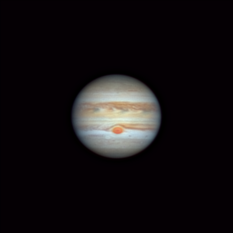

Naja, ich bin eben noch am lernen und an Erfahrungen sammeln. Da hier kürzlich Ergebnisse, die NUR mit FarbCam entstanden sind gepostet wurden, musste ich das auch mal austesten :). Zudem stakte ich die beiden AVI mit 1,5 Drizzle…..
Danach habe ich beide Summenbilder in Winjupos derotiert und mit Fitswork final bearbeitet. Sagenhaft was dabei rauskam :p finde ich!
Jupiter 06.08.2020 23.36h MESZ, Saturn 07.08.2020 01.16h MESZ.
6" f8 Apo, 2x Powermate, Pierro ASTRO ADC MarkII, ASI290mc + TS IR-Blockfilter.
CS Jozef
Hallo Jozef,
die sind sehr schön scharf mit vielen Details. Auf meinem Monitor leicht gelbstichig.
Für 6´´ sicher Referenzbilder :-)
Viele Grüße Michael

Danke für den Hinweis! Ist es besser so?
Kommt drauf an, wie der Bildschirm jeweils eingestellt ist. Sonst hilft nur die Farbmessung im Zweifelsfall. ;)

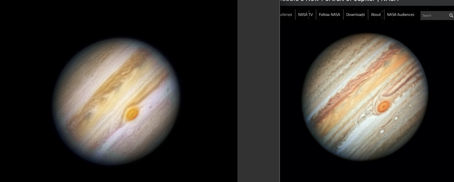

Schöne Bilder, ich habe ob der Frage zur Farbgebung mal gewagt, Dein Bild in etwa so anzupassen, dass es dem neuesten Bild der Nasa entspricht und siehe da: das geht. Die Farben, wie Jupiter angeblich "wirklich" (also "vor Ort") aussieht, sind in Deinem Bild vorhanden. Sehr interessant. Ich bin ein großer Freund der zarten Farben, aber hier mache ich eine Ausnahmen und zeige (ich hoffe, Du bist einverstanden) Dein "gekräftigtes" Bild (links) neben dem neuen Nasa-Bild. Chapeau! :D:y:
lg
Niki

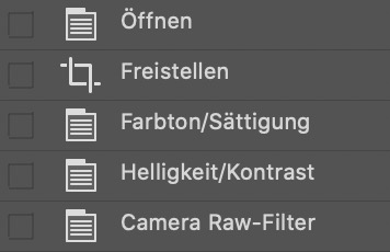

Kannst Du mir verraten, wie Du diese Farben da zustande brachtest?
Only Photoshop auf die Schnelle...
das sind nur kleine Korrekturen gewesen, die Belichtung kann man ruhig erhöhen, womit auch immer, "Helligkeit" kanns ebenso wie "Belichtung" oder "Tonwerte" oder "Gradation", ich hab mich am (fast) Weiß der Nasa orientiert, also den Weißpunkt neu "ertastet".
Die Sättigung in den einzelnen Farbbereichen kann man ja diffizil steueren, das ist ein Probieren. Es soll nur keinen deutlichen Farbstich haben, und wenn manches zurückhaltend abgelichtet wurde (Blau zB) dann kann man das ein wenig erhöhen, auch Rot und Gelbtöne habe ich so angepasst, dass der GRF farblich nahe an der Nasa liegt. (Sogar der kleine, rote Punkt im GRF ist bei Dir drinnen!)
Der Kamera-Raw-Filter hilft etwas in den Bändern mit "Struktur" (aber Vorsicht, der typische "hau drauf" Effekt-Filter, wenn man mit dem schärft) und "Klarheit" 8der ist fast verboten, der plättet Nuancenübergänge), aber Tiefen, Lichter und Schwarzwert kann man ein wenig nachregeln, bis die hellsten Bänder halbwegs stimmen. Farbdynamik einen Hauch erhöhen, Sättigung vorsichtig(!) an Nasa heranführen.
...dann nochmal etwas Blau rausgenommen.

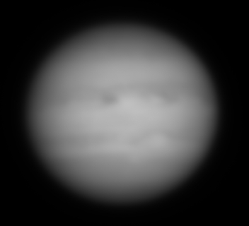

Jetzt war ich gestern um Mitternacht auch am 12er Dobson und ich kriege langsam die Krise. Die Ergebnisse sind gegenüber Deinen katastrophal, selbst infrarot enttäuschend und natürlich blasser grF.
Direkt mit Asi120mc sieht es noch schlimmer aus.
Hier mal die Summenbilder:
IR:
Asi120mc
Die Bearbeitung kann ich mir bei der Waschküche sparen.
Da kommen einem schon Zweifel an der Qualität des 12ers, denn 2016/17 hatte ich am 8" F6 Dobson ja nur die Asi120mc und das sah so viel besser aus. Naja, der tiefe Stand ist der Grund, denn zum Glück konnte ich beim Mars und Mond mehr erreichen. Das beruhigt dann schon.
Mal sehen, ob ich heute Nacht wieder einen Versuch starte, aber langsam geht meine Motivation in den Keller.
Holger

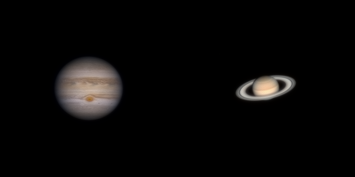

Weiter Oben sind die Planeten Jupiter und Saturn auf gleichen Tafel und den Jupiter hatte ich ja zwischenzeitlich nachgearbeitet. Heute nahm ich den Saturn nochmals in Fitzwork und bearbeitete diesen neu.
CS Jozef
Die Farben sind absolut toll geworden, sogar das leichte Türkis am Pol ist da! :D:y:
APO ist APO. Und Cassini ist umlaufend offen... perfekt.
lg
Niki
Hallo Niki.
Vielen Dank. Ich war aus dem Häuschen als ich sah, was sich alles in den Daten verbarg :p UND der Ring erhielt ohne gefummel gleich das feine Weiss.
Beste Grüsse Jozef
